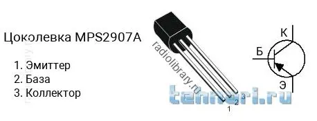

2) Выпаял транзистор MPS2907A 914.
С такой маркировкой нашёл транзистор MPS2907A, т.е. без последних цифр 914.
Вот его цоколёвка mps2907a-pinout.jpg.
Прикладываю плюс Эмиттер/База показывает 0,655.
Дальше Коллектор/База показывает тоже самое.
База/Коллектор/Эмиттер ни чё не показывает.
В даташит встроенного диода между коллектором и базой не увидел.
Вопрос: это пробой между коллектором и базой или всё таки диод есть?
Плюсовой щуп на базу, минусовой поочередно на коллектор и эмиттер - ничего не должен показывать. Минусовой щуп на базу, плюсовой по очереди на коллектор и на эмиттера - должен показывать по 0,6...0,7 вольта. Коллектор по отношению к эмиттеру не должен ничего показывать в любой полярности
если речь идет о, якобы, диоде в эмиттерной цепи на графическом изображении транзистора, то лучше отдать девайс в ремонт специалисту. пока есть что отдавать. потому как это не диод. это указание типа проводимости.
