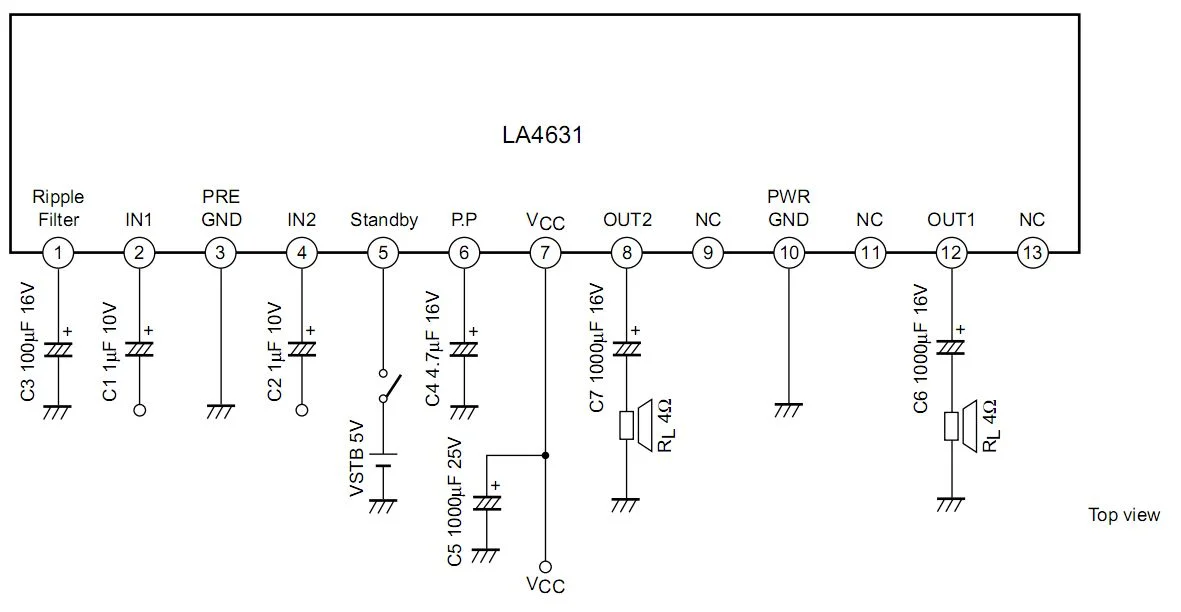

Добрый день! Пробовал запустить оконечник, без схемы не получилось
оконечник на чём собран ?
на микросхеме LA4631, предвар на TA8189N
Вот схема подключения LA4631:
