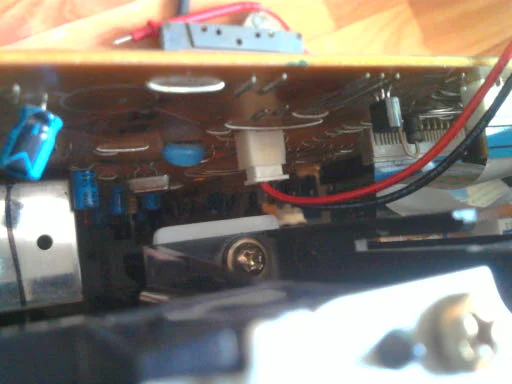

добрый!. такая проблема.подогнали муз.центр . когда чистил заметил что выдувной вентилятор на корпусе не работает .снял напряжение оказалось в момент включения ток прыгает до 2 вольт и сразу начинает плавно падать.как при разрядке конденсатора.кулер конечно остается не подвижным .(12v 80х80) проверял отдельно-работает)).
Не может быть что кулер включается только когда действительно нужен??(хотя я сам в это не верю)):tehnari_ru_038:
проблема №2
так же заметил что на обратной стороне платы с дисплеем не все гладко):tired:
пластмассовые ножки на которых крепится экранчик прилично под плавлены все бугристые будто их над огнем держали :tehnari_ru_073: да и микросхемы выглядят не особо "новыми"..наверное тяжко им приходилось..:tehnari_ru_047: надо ли ставить доп. охлаждение туда или достаточно починить корпусной вентилятор? :tehnari_ru_093:
У меня в центре LG кулер включается автоматически, при достижение определенной температуры.
хорошо если бы это был и мой вариант)придется раскочегарить и проверить:tehnari_ru_109:) у меня panasonic sa-vk550

о.и правда закрутился.)) там какая то система стоит.. чем теплее становится тем больше тока идет на кулер.. сначало он делал пару оборотов и останавливался.. теперь закрутился непрерывно.хоть и еле еле пока) .спс за отклик) :tehnari_ru_232:
