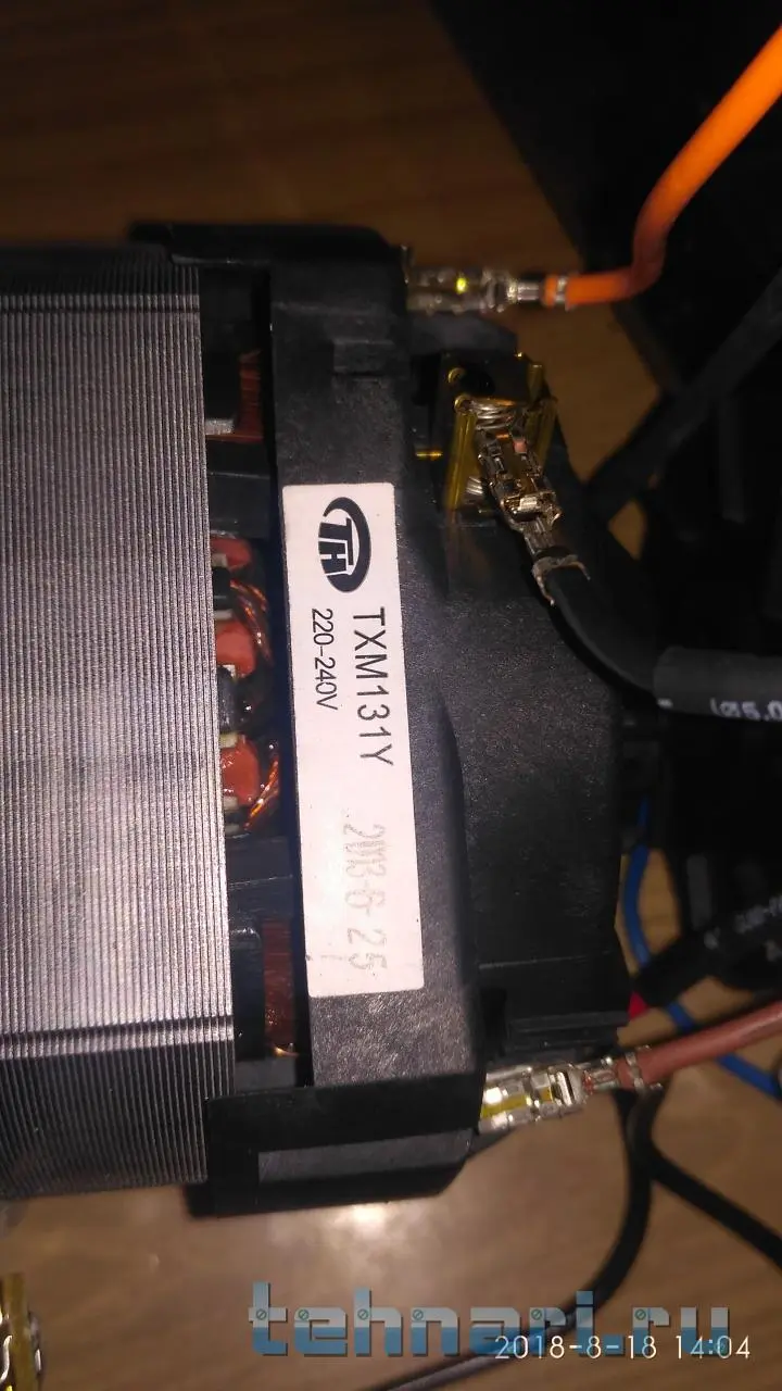

Ребят мясорубка при включении работает пару сек и отключаеться и потом опять через некоторое время включить опять отключаеться . Что можеть быть как проверить мотор ? На фото модель мотора
    71.5 KB · Просмотры: 254

Там на обмотке статора обычно закреплено термореле, возможно, оно размыкает цепь. Исправная обмотка на холостом ходу за пару секунд перегреваться не будет. В общем, надо проверить, греется ли обмотка, исправно ли термореле.

Без защиты неисправная обмотка за пару секунд сама может задымить, не то, что термореле нагреть, у которого температура срабатывания всего лишь около 80 °С, и само реле крохотное, чтобы иметь хоть какую-то тепловую инерцию. Всё зависит от обстоятельств.
Глянул органы управления. Там либо Стоп, либо Вперед, либо Реверс. Все получается на прямую к сети через переключатель. Значит, если отключается движок, то проблема в нем. А отключается он от того, что есть защита- токовое и(или) тепловое реле.
Выход- проверить якорь и статор на межвитковое замыкание. Проверить якорь на замыкание обмоток.
И, здается мне, что ТС не договаривает. Вернее не упоминает о посторонних шумах и запахах при 2-х секундной работе двигателя. Может он просто гудит но нет вращения из за клина. Пойду сварю кофе, гляну по гуще, что там.
Ну у топикстартера о дыме ни слова не было, так что сомневаюсь, что у него такое короткое.
Дыма может и не быть, если термореле отключает обмотку раньше, чем достигается температура разрушения лаковой изоляции.
