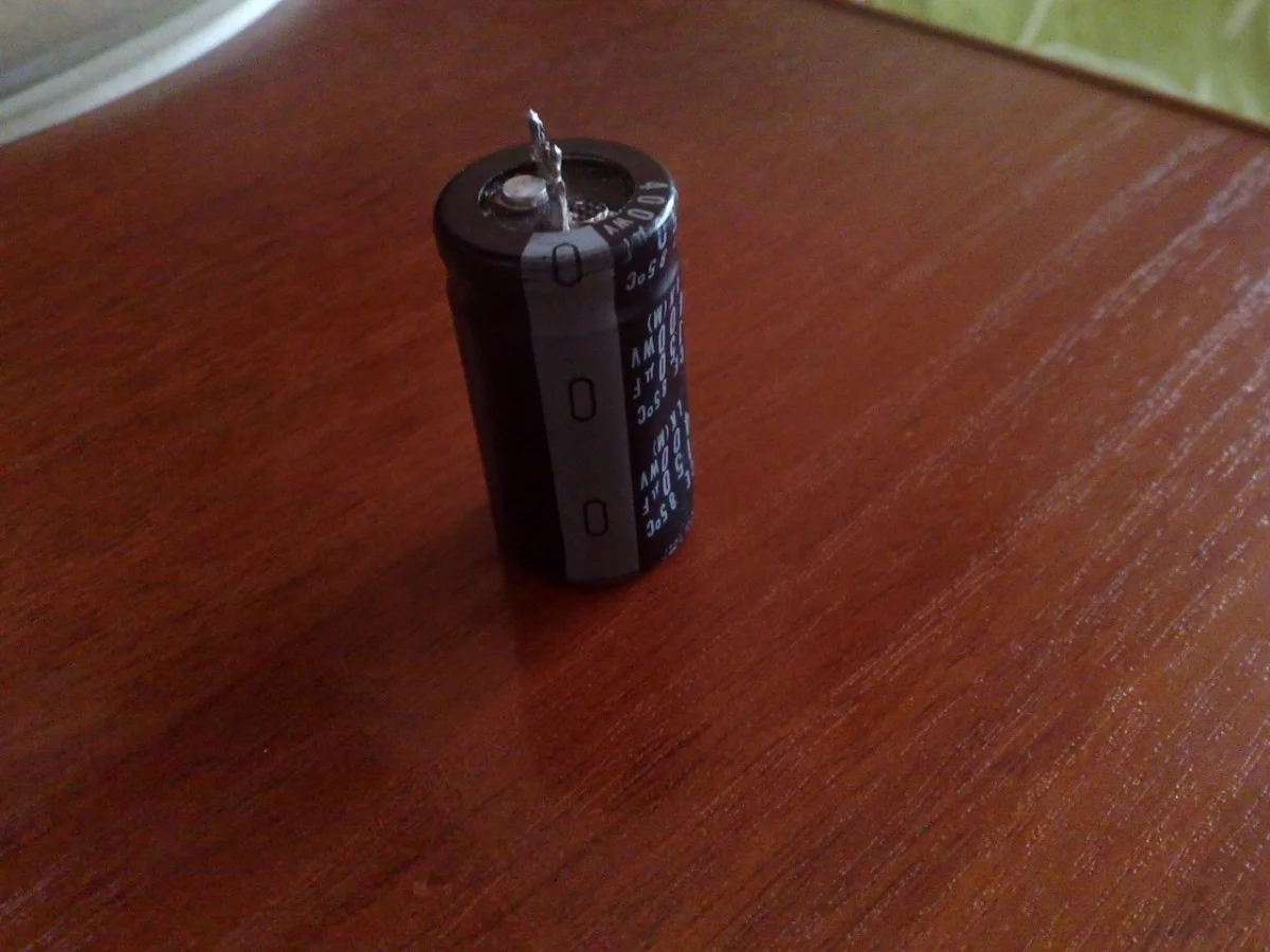

Случайно помял высоковольтный конденсатор(400в 150мкф). Повлияет ли это на его работу? включать буду в цепь 290в по питанию. Новый стоит больше 100 рублей,да ехать не очень хочется на другой конец города..
Помял вроде несильно, такие могут работать годами, если не взорвётся при первом включении или в течении первого месяца работы. Главное чтобы предохранители в схеме стояли нормальные.
Сначала подключаем к источнику сравнительно низкого напряжения(5-12-24-36) через предохранитель(!). Если предохранитель остался цел то ставим в схему. Хоть некоторая гарантия от подрыва.
