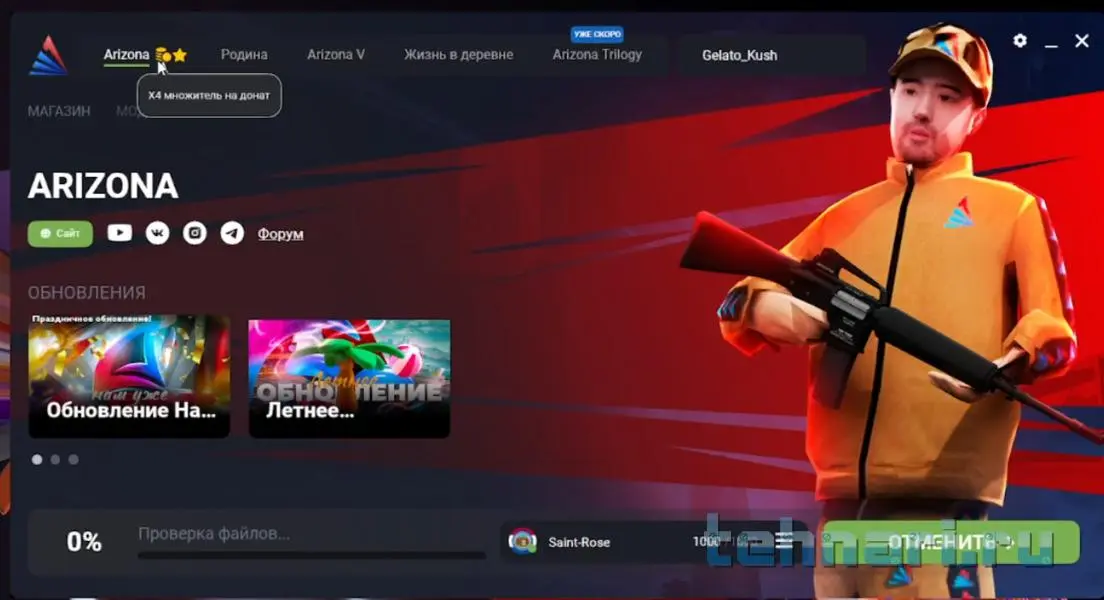

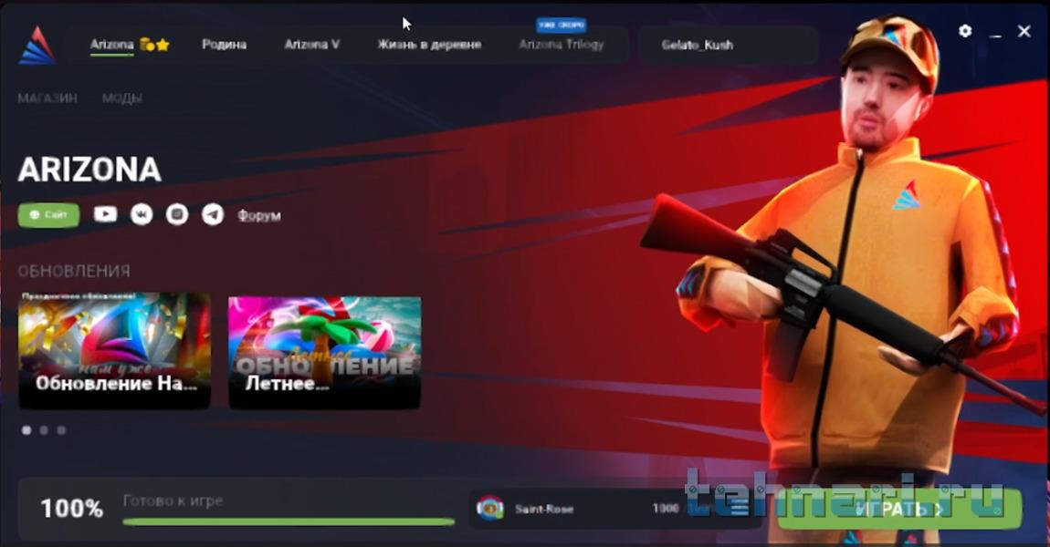

Добрый день. Недавно переустановил Windows (проблема у меня и на 10, и на 11 винде) и заметил, что при переносе окна шрифт, да и в принципе все содержимое окна начинает мылится. И такое происходит везде, во всех играх маленький шрифт максимально нечеткий и замыленный, иногда такое даже в браузере появляется. В параметрах стоит максимальное разрешение монитора (рекомендованное), масштабирование так-же стоит рекомендованное (100 процентов). Никакой ClearType, уменьшение/увеличение шрифта не помогает.
Вот пример: ссылку на видео я выложить не могу, точно так же как и загрузить его сюда так-как видеоформаты не поддерживаются, но покажу скриншотами:
1. Так окно выглядит, когда я его открою и нажму в любое место ЛКМ:
2. А так выглядит окно, как только я начну его перетаскивать по рабочему столу либо уберу его на второй план (то есть, например, открою проводник)
Так происходит абсолютно со всеми приложениями: если я во время пользования браузером открою проводник и браузер уйдет "на второй план", там точно так же все начинает мылиться.
Скриншоты чуть-чуть пришлось урезать чтобы подошло под критерии сайта, из-за этого на скринах потеря качества, но суть думаю ясна - на 1 скриншоте все идеально, а на втором - очень расплывчато.
Возникает ощущение, будто виндовский софт во имя оптимизации урезает приложение которым не пользуется, и вполне возможно что так оно и есть, однако как это пофиксить я не знаю.
