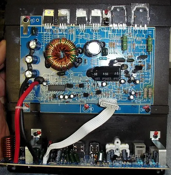

Вышел из строя активный сабвуфер Мистери mbb 302a.
Вскрытие показало мортвый оу на предусилитель lm324n (был заменён новым),
Заменены irfz34 оба по питанию, диоды и выходные транзисторы целые.
Так же были прегретыми резисторы 330ом и стабилитроны 15в (заменены на новые).
Усилитель запустился, звук еле еле слышно и как будет то в клипе постоянном.
Сильно греются резисторы и стабилитроны 15в.
По питанию на кондерах в одном плече 28.9 в во втором 26в. После стабилизатора одно плече 15в второй 18в.
Помогите разобраться что тут не так?
Схем именно этой модели не нашел, есть от подобных моделей но они немного отличаются.
фото платы

На резисторах и стабилитронах при таком питании и номиналах сеется по 0,5-0,6 ватта. Думается что можно совершенно безболезненно увеличить сопротивления до 560-620 ом, это снизит нагрев. Если греются стабилитроны и присутствует напряжение это хорошо - значит стабилитроны в режиме стабилизации. А вот повышенное до 18 вольт напряжение, это плохо. Возможно что стабилитрон на 18 вольт. Подбирайте на нужное напряжение. По звуку - найдите высокоомные наушники, запаяйте последовательно с ними конденсатор 0,1-0,47 мкФ, один их конец на массу, а вторым пройдитесь по выходам ОУ. На нём скорее всего собран ФНЧ. Так Вы сможете исключить его из подозреваемых

А как быть с перекосом по питанию выходников? -26.7 и +28в?

если он греется то могло и кз межвтковое,и ток покоя ВК УТа быть в возбуде, от того могло и перекос по питанию быть, но при этом усилитель на хх потреблял бы более 2А.
Отключи оконечник от преда и подай на его вход сигнал, желательно синус и осликом посмотри его форму, если возбудов (звона) нет и амплитуду нормальную позволяет вытянуть,ток покоя тоже в норме (20мА-100мА) то копаем фильтр. Сам преобразователь проверять без дармоедов(оконечника и фильтра) , если на холостом ходу потребление не более 500мА то жить можно, на вскидку в таких усях сам ПН больше 300мА не ест.
Если усь живой и ПН в норме, то копаем пред с фильтром. подаём сигнал 100Гц на вход и смотрим где его амплитуда снижается или пропадает сигнал совсем - там и собака зарыта.
В общем с питанием на пред так и не понял, выращиваю стабилитрон и резистор подключаю к лбп все ровно стабилизирует 15в, впаиваю обратно на плату 17в вместо положенного. Пред отключил от оконечника, Дальше проверил на выходе херачит постоянка около 26в. Чет уже руки опускаются, третий день ковыряю.
Да подрубил оконечник к лбп при 12в потребляет в режиме покоя 0.2а
настрой сначала оконечник, судя по току холостого хода - преобразователь живой.
Постоянка может быть от того что либо в обрыве либо в пробое один из транзисторов УНа , либо , что маловероятно, проблемка в дифкаскаде. Оборванный эмиттерный резистор в УТе тоже нельзя исключать из списка.
