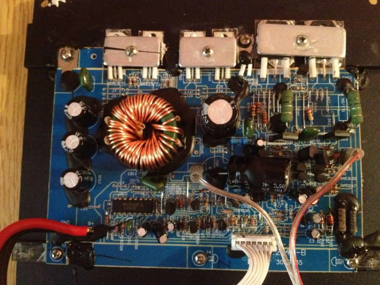

Приветствую форумчан! проблемка в следующем, купил буфер mystery mtb300a, он букает и работает но есть одно НО, почемуто греются резисторы или сопротивления которые отмечены на фото, вид у них не важный как будто сгорели, нашел схемку не могу с ней разобраться где на ней именно эти резисторы, и почему они дошли до такого состояния, мож кто чего подскажет, мож заменить их на более мощные, только на какие? прошу помощи:tehnari_ru_837:tehno035tehno015
На них выделяется большая мощность.
На приведённой тобой схеме это резисторы R561, R562 параметрического стабилизатора +/-15в
470 ом на 1 ватт.
Да обычный резистор,греется от нагрузки. Нагрузка LM324 у тебя,иногда вылетает,ну если у тебя все бухтит,не обращай внимания. У мистерях есть такое...Это токоограничительные резисторы для стабов 15-ти вольтовых,там стабилитрончики видишь?
Можно попробовать стоя поставить 470 ом 2ВТ наши отечественные меньше будут греется

получается не надо не чего менять? а если чего сгорит?
