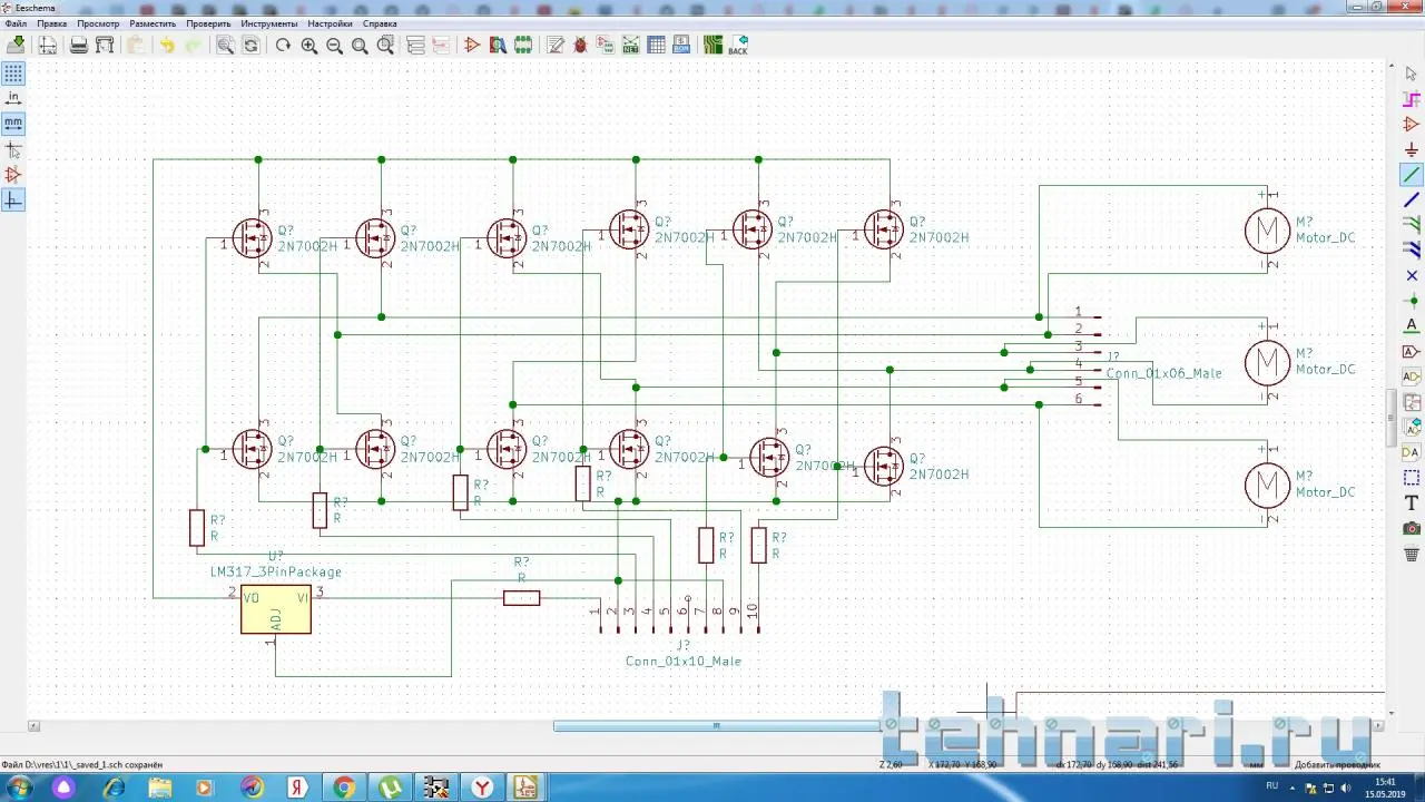

Н-мост
Есть вот такая схема с напряжением питания от 1.2 вольта,транзисторы AO3104. Схема работает, но время закрытия до 3 секунды и временами не может сдвинуться с 0. Подскажите если поставить конденсатор между затвором и истоком во время прихода импульса управления в верхнее плечо моста поможет ли это увеличению импульса срабатывания на движок
А попробовать самому- не судьба? Или сопли подтирать вам всю жизнь нужно?
Очень невнятно все сформулировали.
Извините, ничего не понял. Это же нестабильность работы схемы.
Не успеете. Быстро там все.
Схема есть в сборе?
конечно есть, работает, двигатель во вложении, иногда не стартует, хочу импульс на запуск увеличить емкостью от затвора на исток, задумка увеличить фронт запуска, не скажется ли на времени запирания транзистора?
