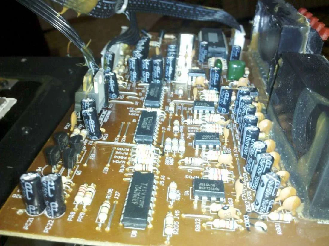

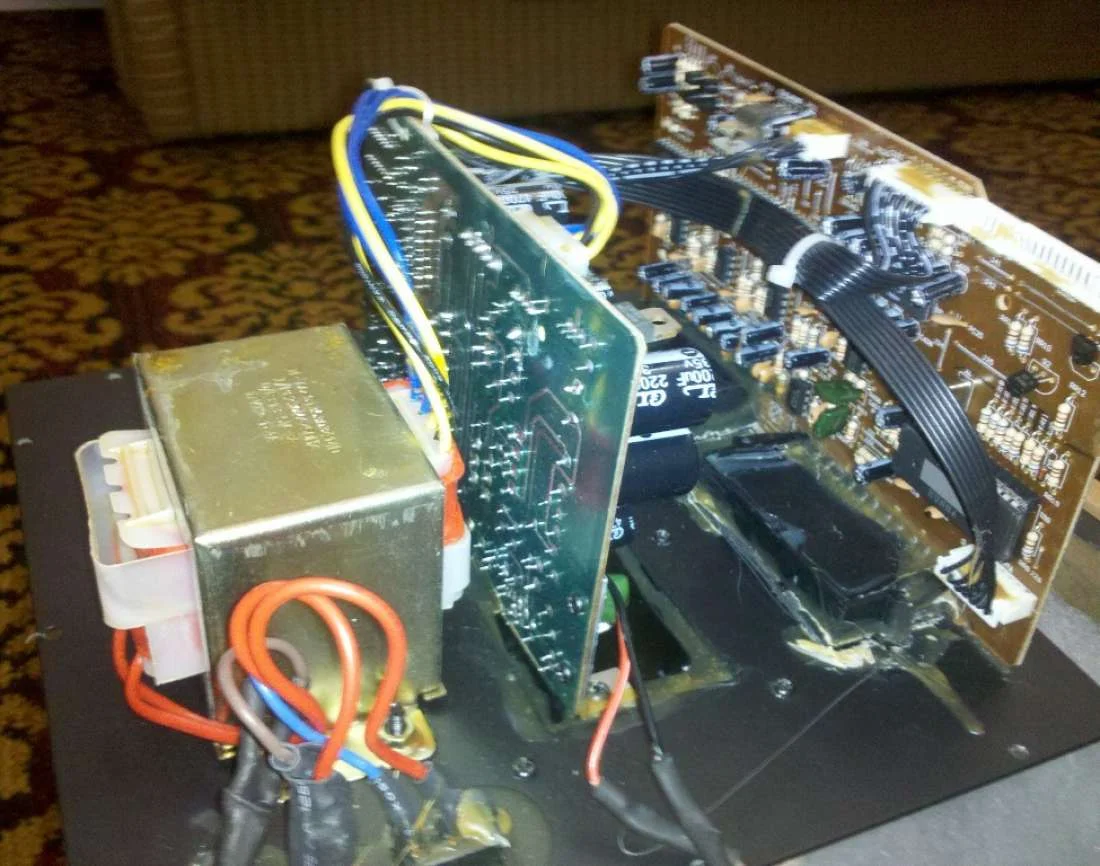

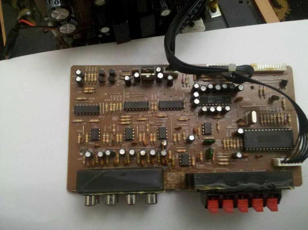

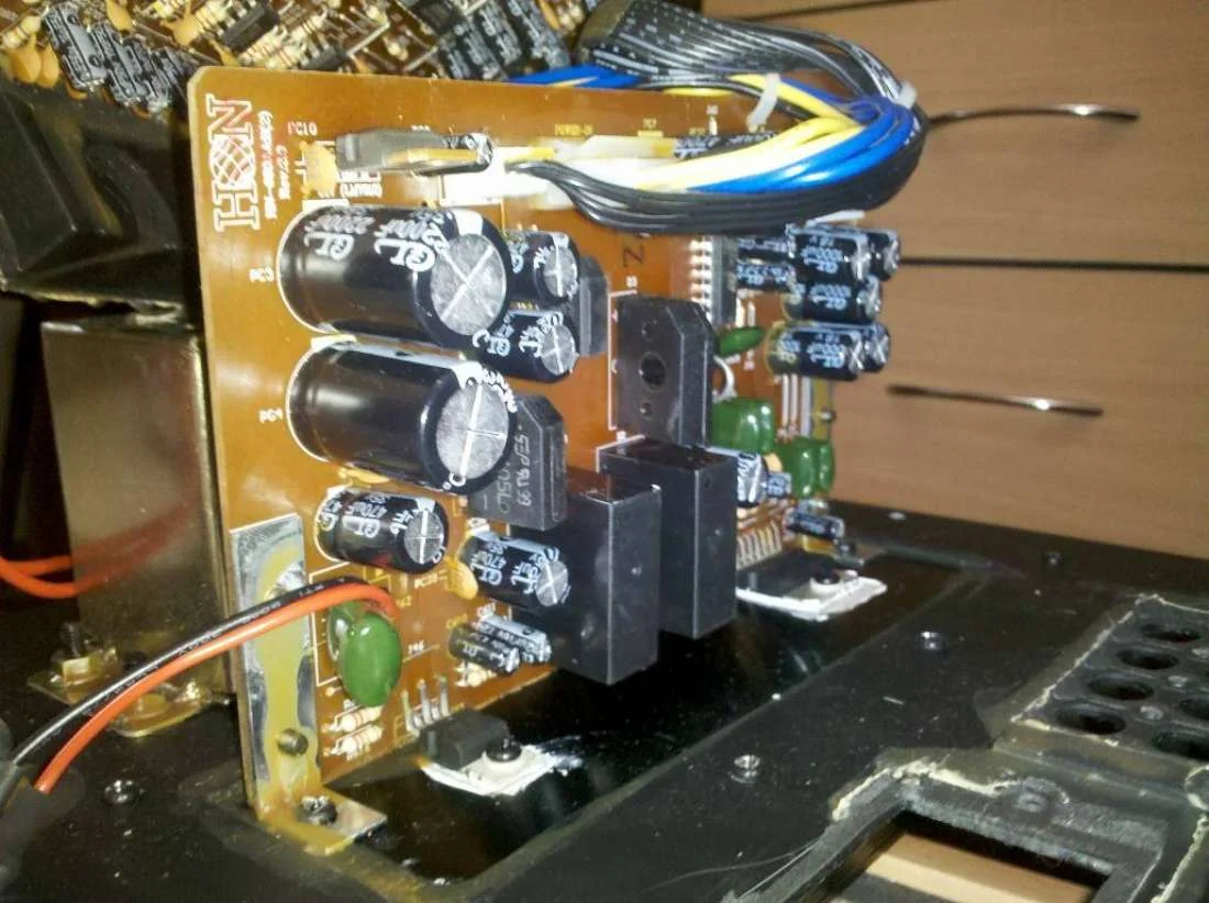

Столкнулся с такой проблемой: Акустическая система JB Jetbalance 5.1 работает только сабвуфер. Раньше была такая проблема, но стоило раз 10 сделать выкл\вкл все восстанавливалось, при следующем отключении АС снова пропадал звук...Сейчас это уже не помогает =((( Помогите пожалуйста!!!
разбирай сабвуфер, и выкладывай подробные фото начинки .
Качество фоток не очень, но подругому не получается.

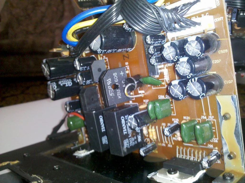

осмотри внимательно все конденсаторы ( такие цилиндрические детали) их верх должен быть плоским.
Все кондеры нормальные. И дорожки все целые...

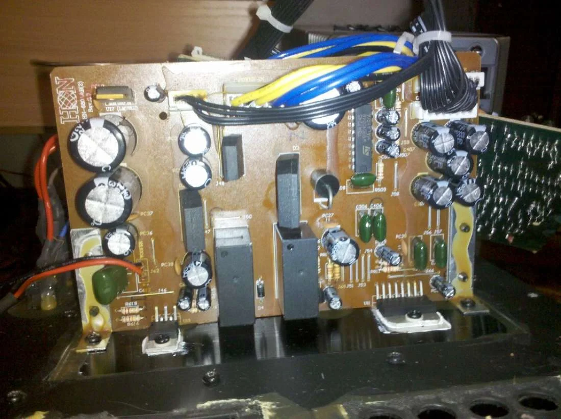

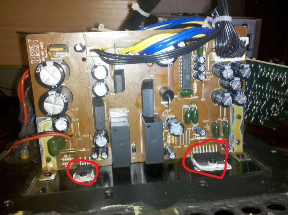

значить будем смотреть дальше, если саб просто включить , греются ли какие нибудь микросхемы ? и что написано на микросхеме (та что по больше ) закрепленной на задней стенке?
Когда разбирал саб, микросхемы были теплые но не горячие!Написано HN-680A&B(2) Rev:3.0; А которая с разъемами на ней HN-680A&B(1) Rev:3.0

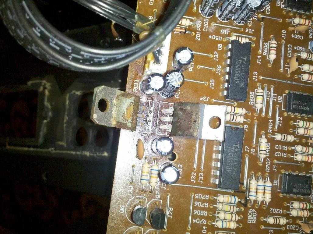

Тут вот какой-то налет непонятный...

я имел в виду вот эти микросхемы, если на них такие надписи то вообще ничего не понимаю.
    109.6 KB · Просмотры: 191
на той что поменьше TDA-2050; а что побольше TDA-73728

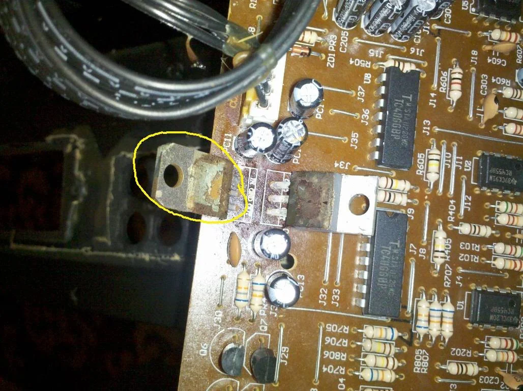

TDA-7372b усиливает сигнал для 4 колонок, TDA-2050 усиливает сигнал для саба. получается либо неисправна микросхема TDA-7372b, либо цепи обработки сигнала. если при включенном сабе и подключенными к нему колонками. (сухим) пальцем дотронуться до контактов микросхемы TDA-7372b,слышен ли фон (гудение ) в колонках ?
Не эта не греется. Греется вот эта...
    143.9 KB · Просмотры: 83
ну значит факт неисправна, выпаивай её и иди в радио магазин., так что на счёт прикосновений к выводам TDA-7372b,?
Есть есть фон и трещание!
хорошо микросхема скорее всего цела ) значит заменить заменить эту греющуюся деталь ,или сразу две. и прикрутить к ним маленькие радиаторы.
Хорошо!Спасибо!Попробую=) отпишусь по результатам=)
