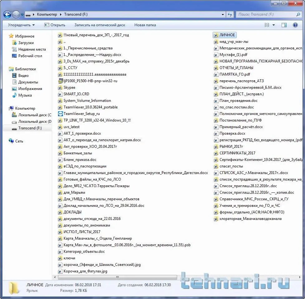

Привет всем.
На компе где нет появились вирусы, туда все кому не лень вставляют флешки и в итоге заразили его. Антивируса на нем не было совсем. Сделал скриншоты папок и лог УВС, выкладываю их сюда.
Также каждая папка которую пытаешься открыть с корневой папки открывается в отдельном окне.

Скопируйте код ниже в буфер обмена.
Закройте все браузеры.
Запустите UVS под текущим пользователем.
В меню: Скрипты----Выполнить из буфера обмена
Код:
;uVS v4.0.10 [http://dsrt.dyndns.org]
;Target OS: NTv6.1
v400c
zoo %SystemDrive%\USERS\SEDF\APPDATA\ROAMING\IDENTITIES\MVCKCW.EXE
delall %SystemDrive%\USERS\SEDF\APPDATA\ROAMING\IDENTITIES\MVCKCW.EXE
delall %SystemDrive%\USERS\SEDF\APPDATA\LOCAL\TEMP\ADOBE\READER_SL.EXE
deltmp
delnfr
restart
После перезагрузки выполните сканирование в Malwarebytes
