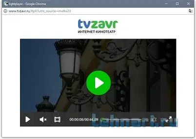

при нажатии на какую нибудь из вкладок в браузере открываются дополнительные отдельные браузерные окна.
вот скрин как выскакивают отдельные вкладки и окна

если реклама только в Хроме, через интерфейс Chrome установите настройки по умолчанию, и проверьте результат
удалил браузер и установил заново, проблема не прошла
если включена синхронизация аккаунта в Гугле, отключите ее и проверьте результат
