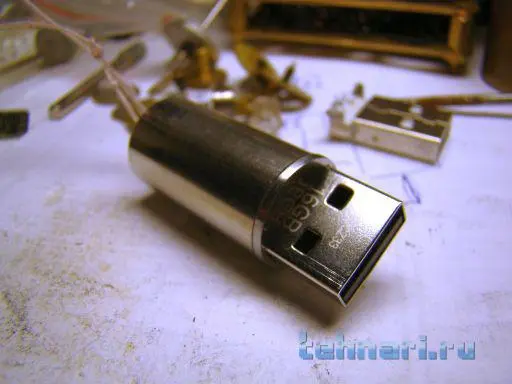

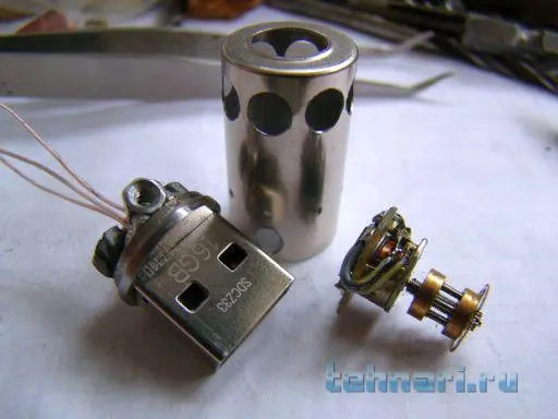

Это не совсем обычная флешка (во всяком случае - для меня).
Раскрывать все сразу не буду, но и нагнетать интригу тоже не выйдет : за вчерашний день проделана основная работа, думаю, сегодня я ее соберу до конца.
Сама флешка - SanDisk Cruzer Fit 16GB, на мой взгляд, идеальный донор для всяких поделок.
Основа корпуса - обычная батарейка АА. Больстер сделан из толстой стальной шайбы.

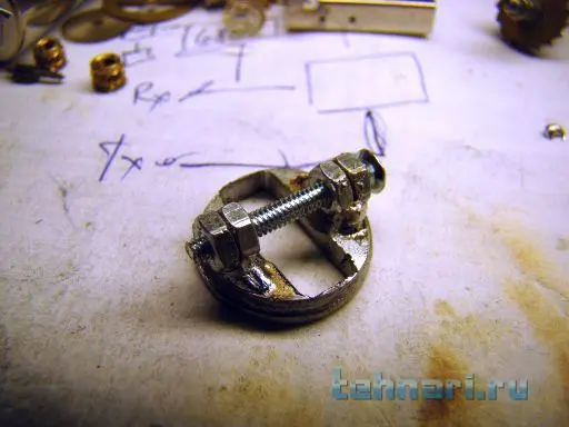

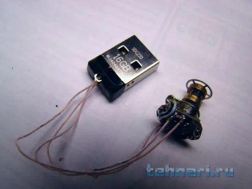

К обратной стороне больстера припаял 4 гайки М2, с помощью их (и винтов) обе части соединяются воедино.

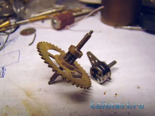

Миниатюрный шаговый двигатель и шестеренка-донор (впоследствии, когда разбирал ее, потерял одну из деталюх, пришлось разобрать еще одну).

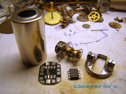

На плате диаметром ок. 10мм собран контроллер управления двигателем и подсветкой.

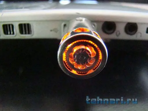

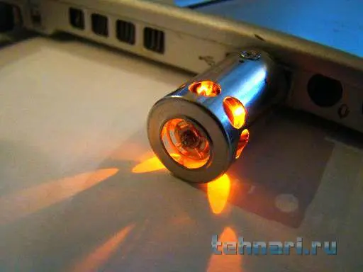

Будет такой алгоритм работы : пока записи/чтения нет, движок вращается на пониженной скорости сначала в одну сторону, потом - в другую. Подсветка при этом горит в полнакала.
Как только появляется активность, мотор разгоняется, направление вращение остается неизменным, подсветка горит с максимальной яркостью.
Это предварительное видео, пока без подсветки. Шестеренка тоже еще не отцентрована, займусь чуть позже.

Штатный светодиод остался на своем месте, я только повернул его на 90 градусов. Во время активности он изредка помаргивает, освещая ряд мелких отверстий в основании флешки.
Два других (SMD-шные 0603) установлены в "моторном отсеке".
Это не финал, чуть погодя еще поэкспериментирую с подсветкой.

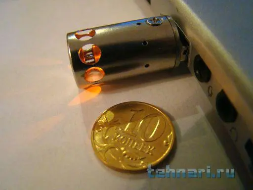

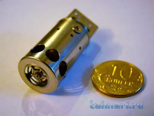

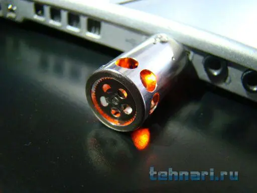

Это, типа, рестайлинг - поставил другую шестеренку и увеличил под нее окно.
Немного утопил винты, но заподлицо сделать не получится - гильза очень тонкая, шляпки будут проваливаться. С другой стороны, это плюс - флешка без винтов все время норовит скатиться со стола.

Закрыть бы все эти окошки стеклышками, ну или хотя бы пластиком, а то внутри скоро пылючник будет))) Да и есть вариант повредить механизм)))
Когда-то (я еще застал тот период) многие лекарства продавались в этаких стеклянных пробирках, причем диаметр стекляшки соответствовал диаметру таблеток (а не наоборот). Даже марганцовка в них насыпалась.
Сейчас и марганцовки нет, и таблетки начали паковать в блистеры или пластиковые банки. Прогресс, его за ногу...
Остались ампулы, но у них более тонкое стекло.
А пластик клеить не хочется.
Помню такие, белалгин в них покупали))) Можно попробовать использовать бутыльки в которых раньше нафтизин продавался, многие лекарства в них и сейчас продаются, стекло довольно толстое, а узкое горлышко можно отпилить алмазной насадкой. Как то с ними баловался, даже обычным стеклорезом получалось горлышко довольно аккуратно отколоть. Можно пробирку подходящую по диаметру подыскать, они вроде чуть больше но тебе как раз на болты боковые налезут. Как вариант ещё люминесцентные лампы Т4-Т5, первые потоньше, вторые потолще, можно хотя бы боковые отверстия изнутри закрыть, а переднее отверстие уже тонким стёклышком тоже изнутри.
