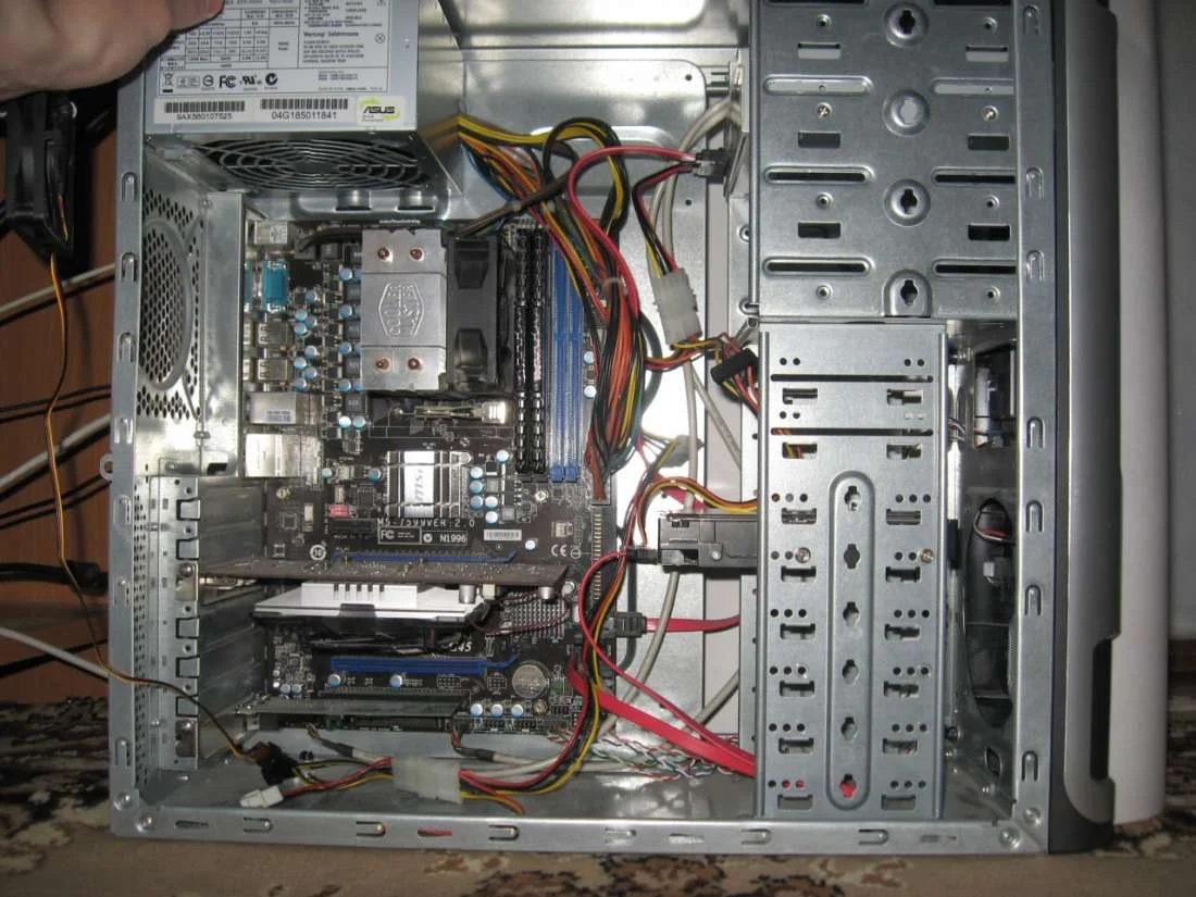

Корпус уже доделан, но еще нигде не был, опубликован. Идея проекта заключалась в улучшении охлаждения, уменьшения шума и удаления лишних компонентов.
Для охлаждения северного моста и видеокарты в боковую стенку был врезан вентилятор и добавлено окно из оргстекла, чтобы убрать лишние отверстия на боковой панели. Удалена корзина 3.5, а 5.25 перенесена вниз, жесткий диск оснащен радиатором и поставлен на подвес. Удалены все стандартные грили и где необходимо заменены на оргстеклянные.
В блоке питания заменен вентилятор на схожий по характеристикам, но более тихий. Произведен раундинг проводов, убраны разъемы питания FDD и 6 pin, выведено штатное напряжение для питания подсветки кнопок.
Лицевая панель сделана в стиле стелс. Кнопок не видно до включения компьютера в сеть. DVD привод дополнен панелью, управление и индикация привода перенесены на панель управления.
Это мой первый моддинг корпуса, есть ошибки и недоделки. Неудачно выбран корпус, метал тонкий не обработанный, после склепки его немного повело.
