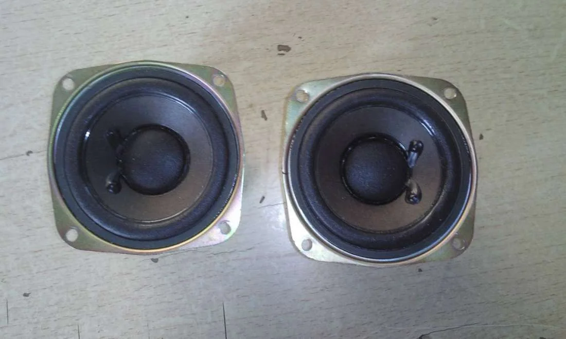

1 этап- подбор комплектующих. За нч диапазон отвечает динамик 25 гдн 4Ома. Среднячки будет поддерживать сч динамик LG на тканевом подвесе 8Ом. высокие будут отыгрывать пищалки Kenwood 4Ома.
В этот же этап вошло проектирование разделяющего фильтра.
Емкость кондеров подбирал на слух. Схема прилагается))

Неравномерность ачх при таком "фильтре" будет уверенно больше 10Дб. Настройка кроссов на слух (особеннов в трехполосках) дело бесперспективное.
Но так как данный проект позиционнируется как "я его слепила из г что было", то можешь оставить и так, но знать, что так делать при разработки нормальной АС нельзя.
юрок прав, так нельзя, пробуйте, потом сами всё поймёте...

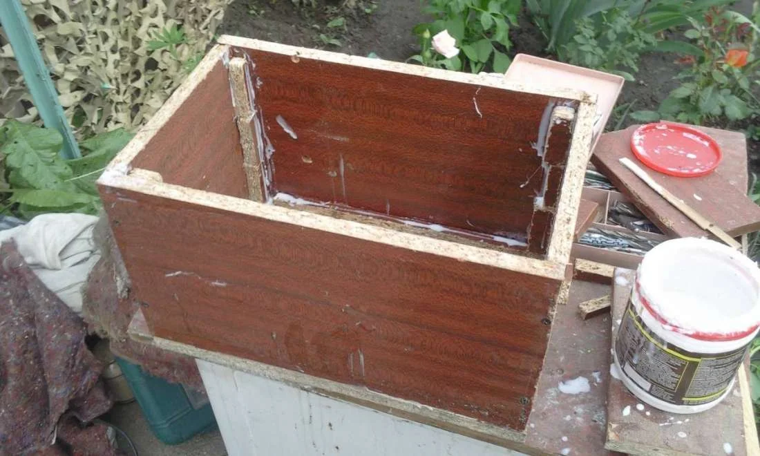

Едем дальше)) На пути сама сложная и трудоемкая часть проекта - расчет и сборка корпусов.
Для 25гдн оптимальный объем ящика 10-12 литров. Я взял с запасом 20 литров, но нужно вычесть объем стенок, брусков, корзин динамиков, демпфирующий материал, отсек для сч и прочее. В итоге получается чистых 14-16 литров. Размеры корпуса 400 Х 250 Х 250мм. Толщина ДСП- боковые стенки 16мм передняя и задняя 20мм.
Фазоинвертор 35 Герц D-40мм L-170мм.
С расчетами закончили, приступаем к распилке материала))
Мой выбор пал на двух киловатную циркулярку, установил диск с малым шагом зубьев и попер))
Соседи на даче были крайне недовольны моим инструментом)) Шум был такой, что после 5 минут распиливания, меня словно контузило)) В ушах и всей голове стоял ужасный звон на протяжении 2 дней)) Это было лирическое отступление))
Идем дальше.
Далее идет сборка корпуса. Места скрепления стенок промазывал клеем ПВА. Все углы проклеил брусками из ДСП, нарезанных мною раннее.
Стенки продемпфировал ватином.
Потом зашкурил стенки самой крупной наждачкой. Благо шлифмашинка под рукой и это заняло не так много времени. Замазал неровности шпаклевкой. И снова за обработку. После двух часов плясания с шлифовальником на палящем солнце в + 35 градусов, корпуса стали более менее гладкими. Затем вклеил фазик, и на этом тяжелая работенка заканчивается)))

Я их делаю не для того что бы картинка с АЧХ была красиво-ровной. Я не аудиофил, в принципе звук который я сейчас от них получил меня устраивает.
Сейчас я прослушиваю разные стили музыки. и уже заметил что нужно повысить частоту настройки ВЧ фильтра.
А за оперативные комментарии большое спасибо))
наверное наоборот понизить? 1мкф это совсем мало для пищалки...наверное звенит как в авто маленькие цыкалки

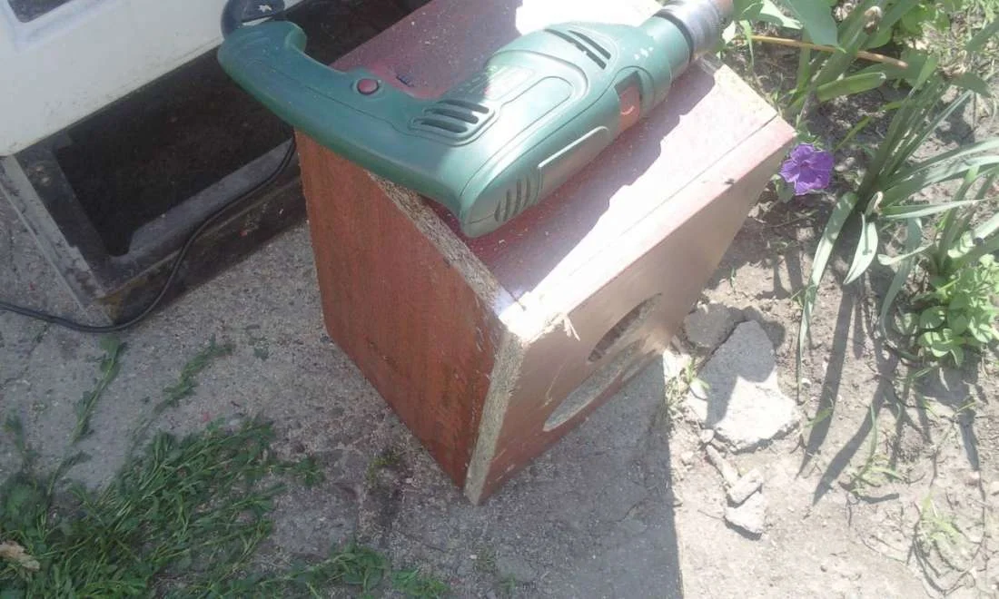

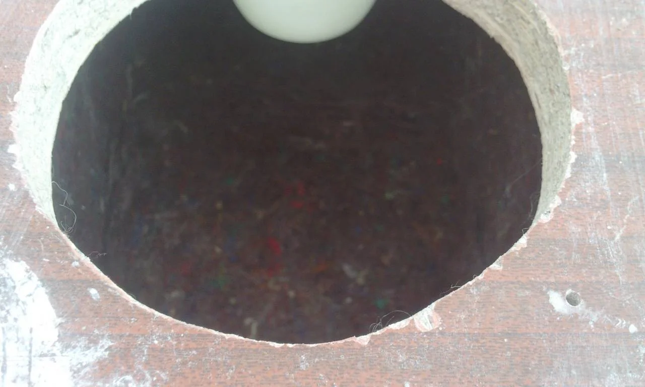

Настало время для первой примерки. Вырезал все отверстия, проложил проводку установил фильтр на место. Динамики посадил на прокладки из вспененой резины что бы исключить наличие щелей и зазоров. В отсек СЧ динамика напихал распушеной ваты. Собрал все воедино и потестил от моего концертного микшера. Звук стал раз в 200 лучше чище чем в старых коробах. Нет звенящего жесткого бубнения, зато появился мягкий и глубокий бас. Появились средние частоты. Но высоких стало в избытке. На эквалайзере приходиться выкручивать высокие на минимум. Стоит поковыряться в фильтре. Звуком доволен на 99%)))
Сейчас встала проблема с их экстерьером. Самоклейкой облеплять не хочется, карпет не могу найти, красить не вариант. Была бредовая идея оставить их в таком хардкорном виде, но потом здравомыслие победило)))) Есть предложения?)))

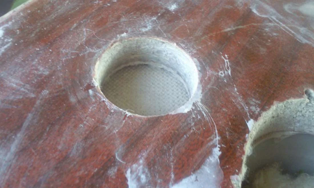

почему красить не хотите?
вч надо утопить заподлицо, смотрится по колхозному
Согласен! на неделе друг набор коронок должен принести, потом и выпилю ровную дырку)))
Красить не буду потому что не располагаю компрессором для распылителя, а из балончика получиться фигово.

За выходные сделал совсем немного. Утопил вчшки и сделал клемник сзади)
