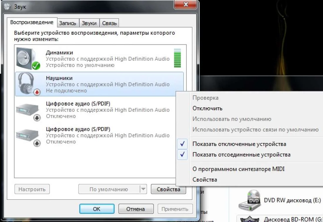

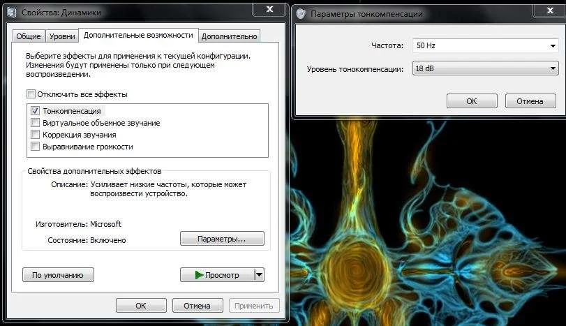

На майкрософтских драйверах не определяется микрофон на передней панели
Драйвера от Microsoft (встроенные в систему), поддерживают одну возможность, которую не поддерживают драйвера от Realtek'a (Тонкомпенсация). Но без них я почему-то не видится микрофон на передней панели. Кодек: ALC887 High Definition Audio 8-Channel CODEC
Audio Jack-detect/Multi-Streaming Technology Support S/PDIF output. При установке драйверов, микрофон определяется, но тонкомпенсация работает некорректно (вообще не работает:) ). Как мне настроить микрофон на стандартных драйверах?
    65.1 KB · Просмотры: 135
    53.3 KB · Просмотры: 126

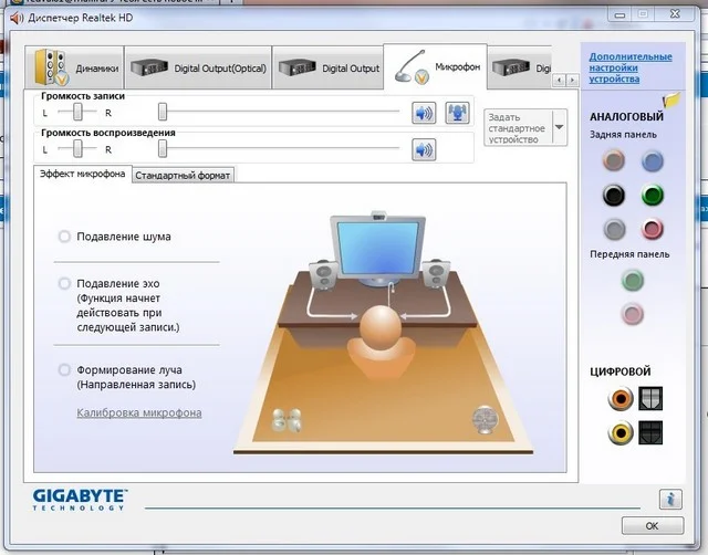

У меня драйвер от Realtek'a, там есть настройка микрофона.
Или Вы хотите использовать драйвера Win 8 по полной.
Извиняюсь мне показалось что это восьмерка.

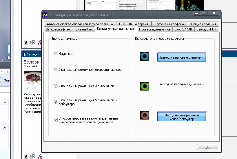

у вас настроены драйвера звуковых устройств

Вы меня не поняли, проблемы с Реалтековскими драйверами как таковой нет, есть проблема со стандартными, майкрософтскими драйверами. Но если я поставлю Realtek, то пропадёт регулировка Тонкомпенсации (НЧ) . Поэтому я хочу оставить майкрософтские драйвера и настроить их на работу с микрофоном. В этом пока не могу разобраться.

Проблема заключалась в неисправных разъёмах на передней панели. Не работал внутренний переключатель...
