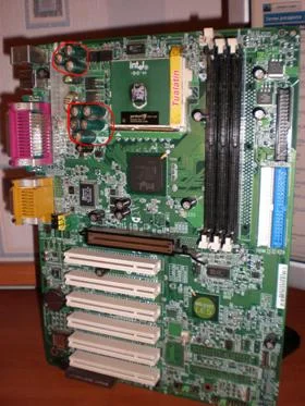

Есть у меня старый комп. Раньше когда включал его, он загружался, потом работал немного и перезагружался. А потом совсем перестал включаться.
Нажимаю на кнопочку включения. Комп вроде как включается, все кулеры крутятся и всё как-бы работает. Но вот на мониторе вечно чёрная картинка.
Монитор рабочий, блок питания тоже точно рабочий. Я даж незнаю в чём дело.:( Вот думаю из-за материнки. Красным на картинке отмечены окислившиеся какието фигушки.
Пожалуйста подскажите что мне делать.

Однозначно сказать не могу.
Может быть:
Винт полетел (если нету соответствующего звука)
Видюха полетела
Окислившиеся - это как? Это конденсаторы системы питания процессора. Посмотри на самое донышко - нет ли там трещин?
Электролитические конденсаторы имеют привычку течь. Лечится покупкой новых. Но думаю дело не в этом. Хотя можно попробовать поменять и посмотреть на результат. Для мамки хуже не будет всяко.

При таких симптомах с предположением насчет видюхи согласен, но учитывая описание состояния материнки больше склоняюсь к версии что дело в ней. Man, а винт как может способствовать возникновению даной проблемы? Поделитесь соображениями.

Незнал что это конденсаторы. Я написал что они окислились, так как сверху в щелях они покрылись какойто ржавчиной. Не то что ржавчиной, чемто похожим на неё.

Спс, но я живу в москве. А как правельно называются эти конденсаторы? буквы-цифры какие?

менять кондеры. однозначно
конденсаторы это
хотя, некоторые мамки и без них работать могут, так что я сомневаюсь, что в них дело, хотя всё возможно...

Такое ощущение, что что-то где-то упустил. Как это могут? Я еще ни одной мамки не видел, которая бы работала без конденсаторов
Автор!
Берете в руки мамку.
Смотрите внимательно на конденсаторы.
Потом смотрите на плату с обратной стороны.
Соображаете как они впаяны в плату. (там 2 контакта на каждый конденсатор)
Берете паяльник.
Выпаиваете конденсаторы (аккуратно)
Запоминаете где какой стоял и где + и -!!!!!!!!!
Несете их в магазин типа "микроника"
Вам там продают новые.
Приходите домой.
Впаиваете новые конденсаторы.
Собираем комп и включаем.
Смотрим результат.
Если все это для вас сложно - несите мамку в сервис.

Прочитайте мое сообщение еще раз!!!!!!! Конденсаторы не просто различаются! Они ОЧЕНЬ различаются. Поэтому прежде чем покупать - посмотрите маркировку тех, что у вас сейчас. У конденсаторов 2 параметра. Емкость (Ф/F) и напряжение (В/V).
DeZmOnT, кроме того, что arz88 сказал, кондёры бери на 105 С, а не на 85 С. Дольше проживут.
