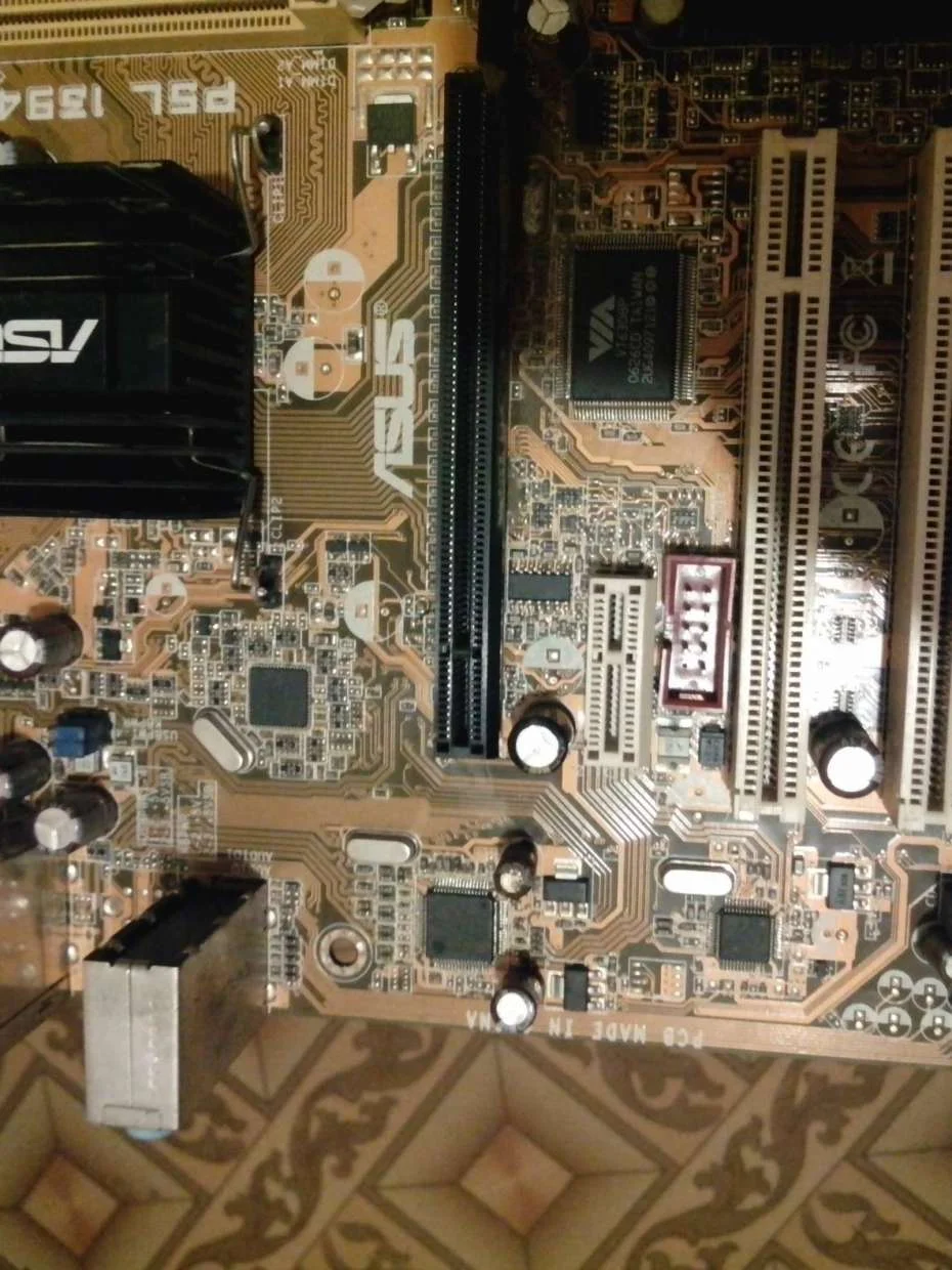

Всем привет! Принесли мне комп-не работает,все запускается, но биос не пищит, проц другой ставил-все также
Биос сбрасывал, вытащил из корпуса, только с процем запустил-также
Проц греется

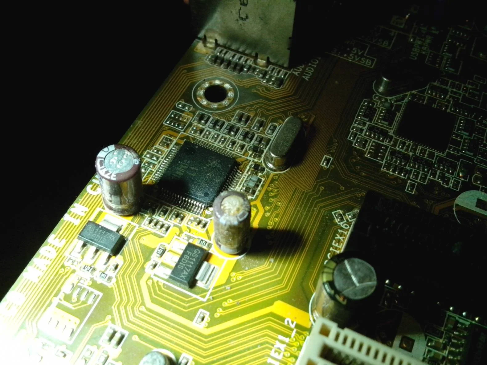

Осмотрел плату и рядом с pci-e нашел странный кондер на 100uf 16v
Он не должен вздуватся, нет насечек на крышке, но выглядит как то не так
Он неисправен?
Фото есть
И если заменять-у меня есть только 470uf 16v. похоже не подойдет?

"Сомнительный" конденсатор на замену - поплохело ему...
Но этим неисправность может не кончиться.
он не сомнительный, он сдохший - электролит потёк, даже на фото видно
ок, спасибо, так и думал
а что делать с перепайкой, можно покруче запаять? или желательно такой же?
Разве что рассчитанный на более высокую температуру или танталовый. Ёмкость и напряжение должны быть не менее тех, что указаны на вышедшем из строя конденсаторе.
я же писал -есть 470uf 16 v
Старый был 100uf 16v
Нашел кстати, всетаки откуда выпаять 100uf 16v g-luxon правда(глюксон))
перепаял-неа, не работает плат
а старый(перепаянный) кондёр точно рабочий? проверяли?
а как проверить? Естьт мультиметр)
