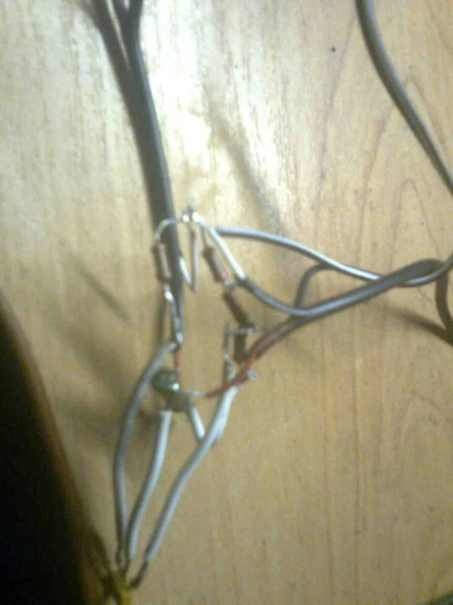

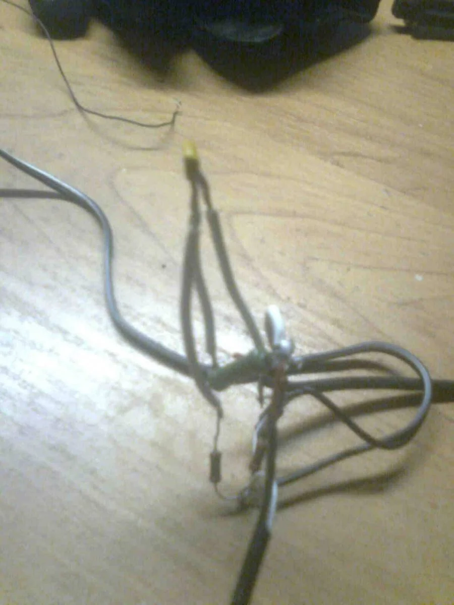

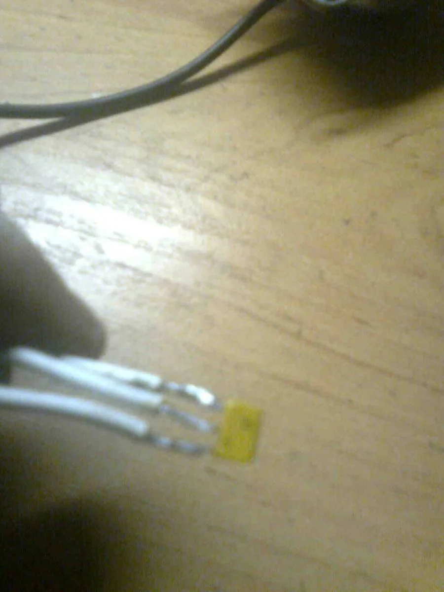

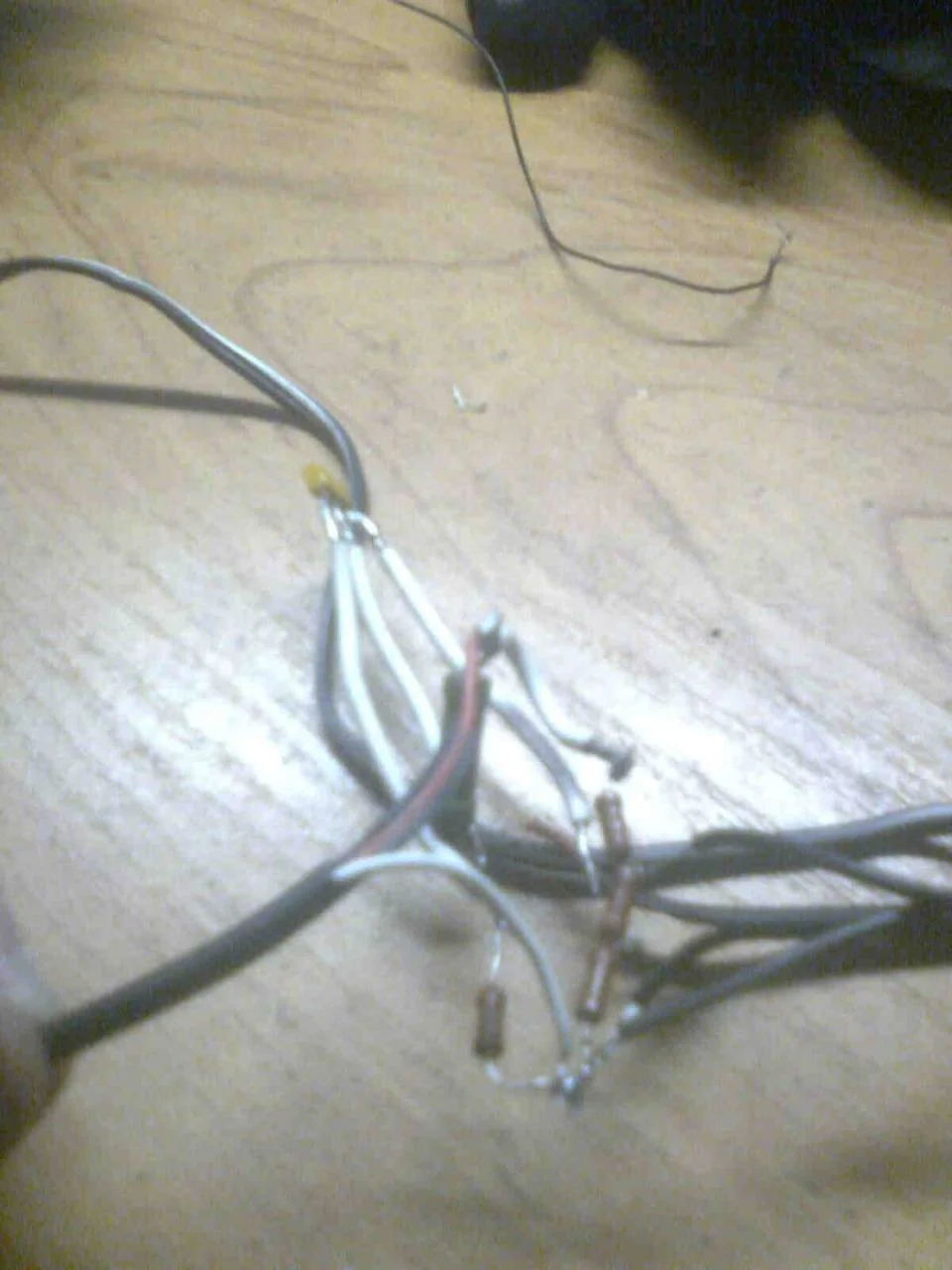

собрал усь но он вместо работы идут хрипы что даже музыки и вопще нисего не слышно на пиатние не влияет в чём проблема?
    71 KB · Просмотры: 284
    59.5 KB · Просмотры: 283
    60.9 KB · Просмотры: 172
    54.3 KB · Просмотры: 295
какой истоник питания ?
аккамулятор 12вольт

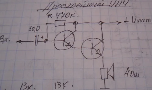

Для того.чтобы оно заиграло собери хоть на картонке эту схему. у тебя в 1-м посте усилитель напряжения.нужен усилтель тока. 1-й тр-р КТ315 2-й КТ815 или подобн.
    13.2 KB · Просмотры: 1,125
на вход скорее всего надо разделительный конденсатор(0.22мкф гдето).
опередили)
470 килоом не много ли?
блин опдкинитьте схему на 1 ватт ли 2 ватта на транзисторе кт315 чтобминимум деталей было в школу принесу музон погоняем
попробуй на свой поставить конденсатор на вход, скорей всего заиграет(ну если схема правильная).

Это не усилитель, а усилительный каскад с общим эмиттером.
Усилитель по топологии Лина состоит их входного дифференциального каскада, каскада усиления напряжения и выходного каскада.

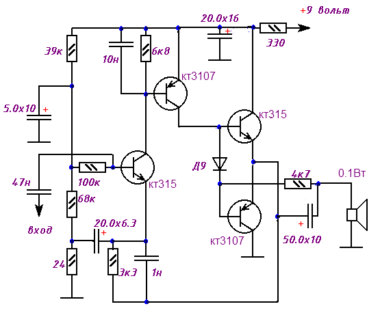

ну подкиньте тогда схему на микрухе или транзисторах только из того что я написал выше

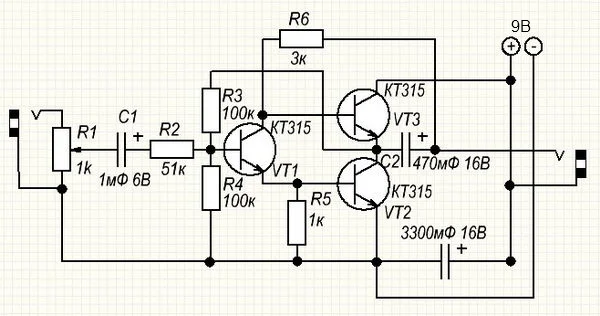

Схемы из сети, для наушников и динамика
    25.1 KB · Просмотры: 14,487
    9.2 KB · Просмотры: 6,674
