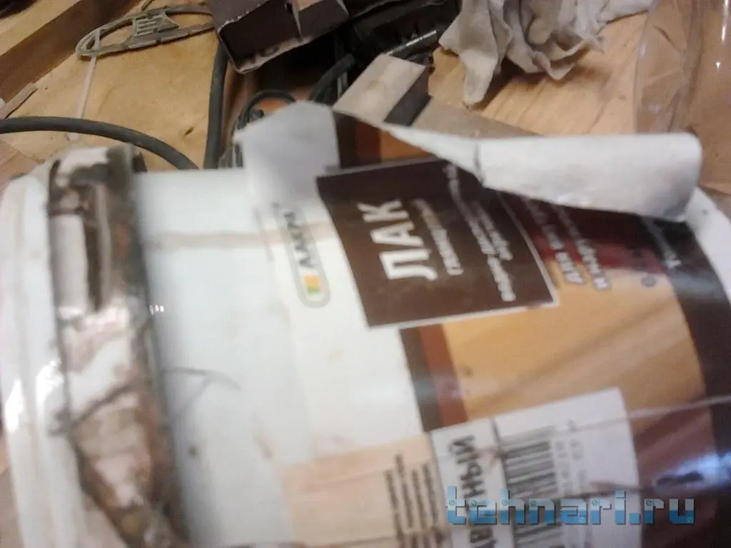

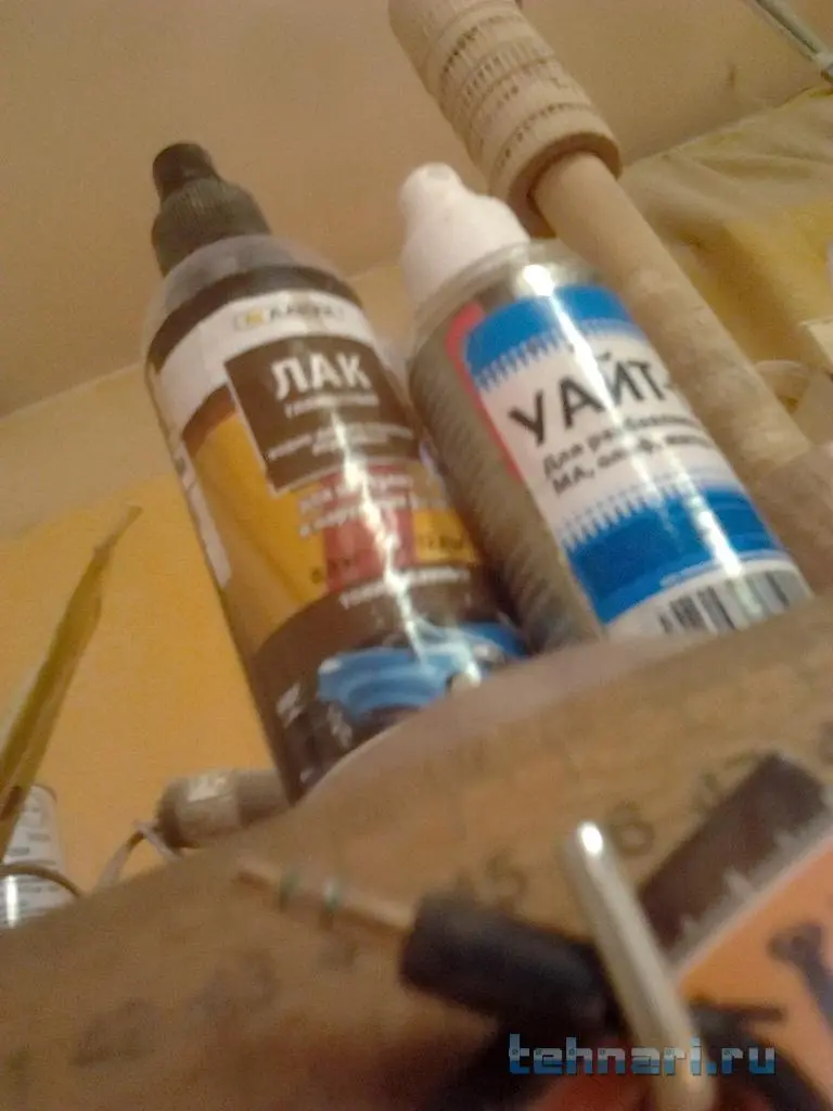

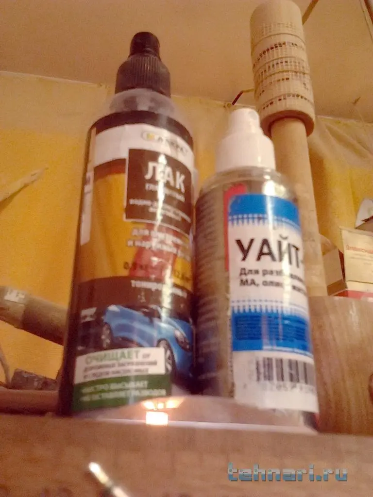

Таскаю у жены всякие пустые флаконы с распылителями из под парфюма, оказывается офигенная вещь, если использовать в собственных нуждах. ))
Чёт нифига не понял, ты их перезаправляешь иным содержимым?
ну да, они спокойно раскручиваются и можно залить туда чо угодно, лаком я подкрашиваю небольшие косяки царапины оставленные на лакокрасках после сборки, уайт спирит вобще имеет широкое применение, от обезжиривания и простого протереть от грязи, до выявления дефектов в древесине перед покраской (он не оставляет следов после себя)

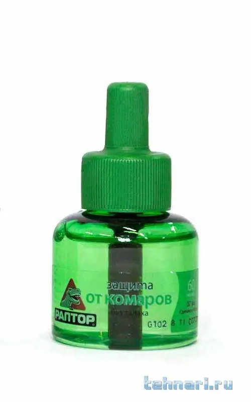

Для разных нужд использую флаконы от фумигаторов. Лишнее (пористый стержень) удаляю, заливаю лак, флюс, краску, клей ПВА и.т.п. В крышку на термоклее присобачиваю кисточку. Из плюсов - флакончик имеет функцию непроливайки. По вопросу о расплавлении - НЦ лак, нитрокраска, ортофосфорная кислота в пользовании больше 3-х лет. Разъедания не замечено. Кстати, полно в продаже растворителей, ацетонов в пластиковой таре....
