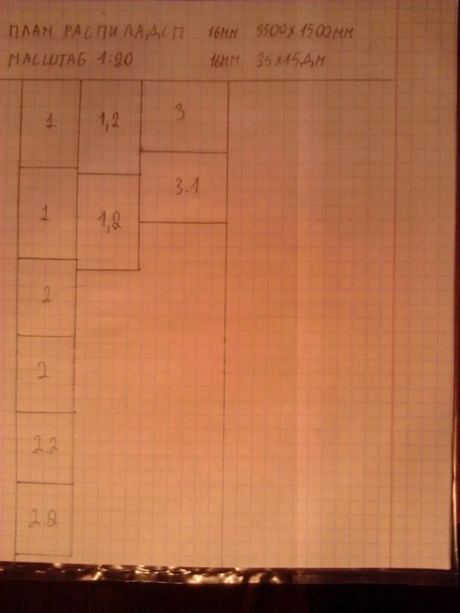

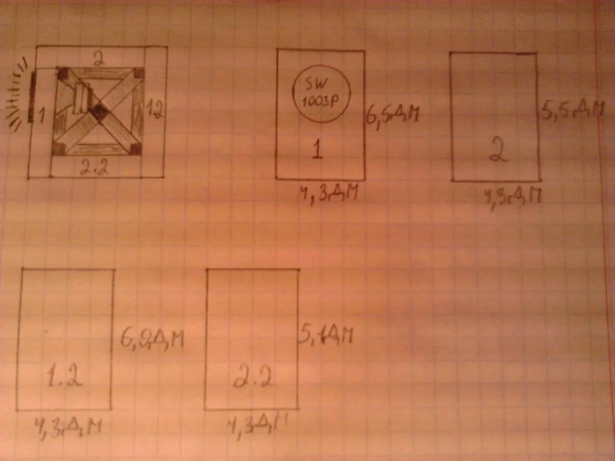

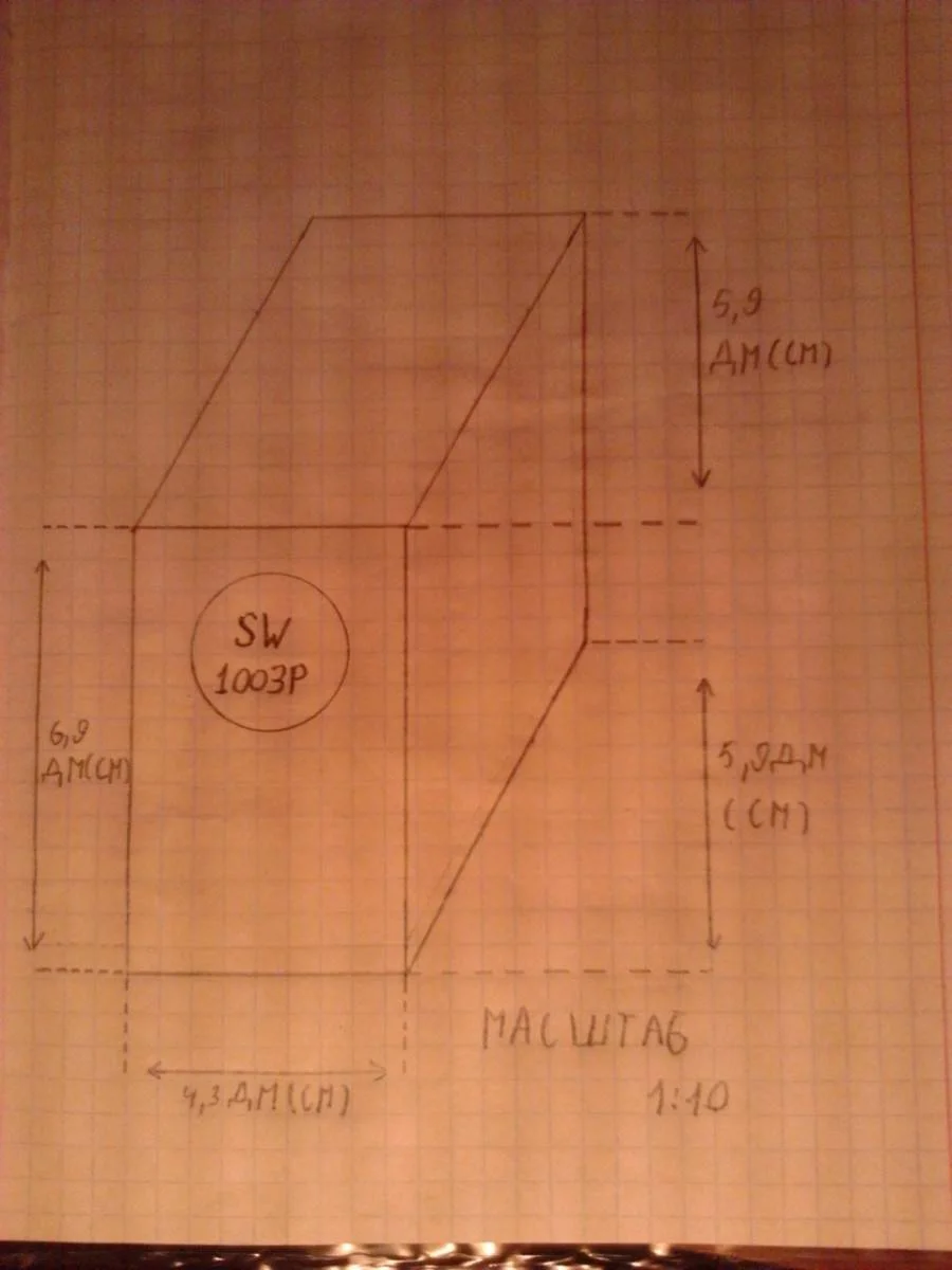

И вот свершилось! Наконец нашол деньги для продолжения работы!
На радость Аско, Дреда и Юрия дверь я выпидываю :)

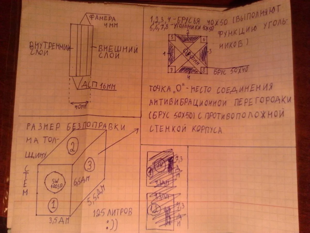

Буду делать из помиси ДСП с Фанерой, но с небольшой импровизацией так как фанера в 2 раза дороже дсп конструкцию я решил пересмотреть... впрочем... взгляните на мои цертежи и все поймете :)
Ах да. Для тех кто не вкурсе :)
ALPHARD - интернет магазин
ПС: Не смотрите на 4 Сантиметровые стенки и многочисленые распорки :) Конструкцию что решил сделать на века :)

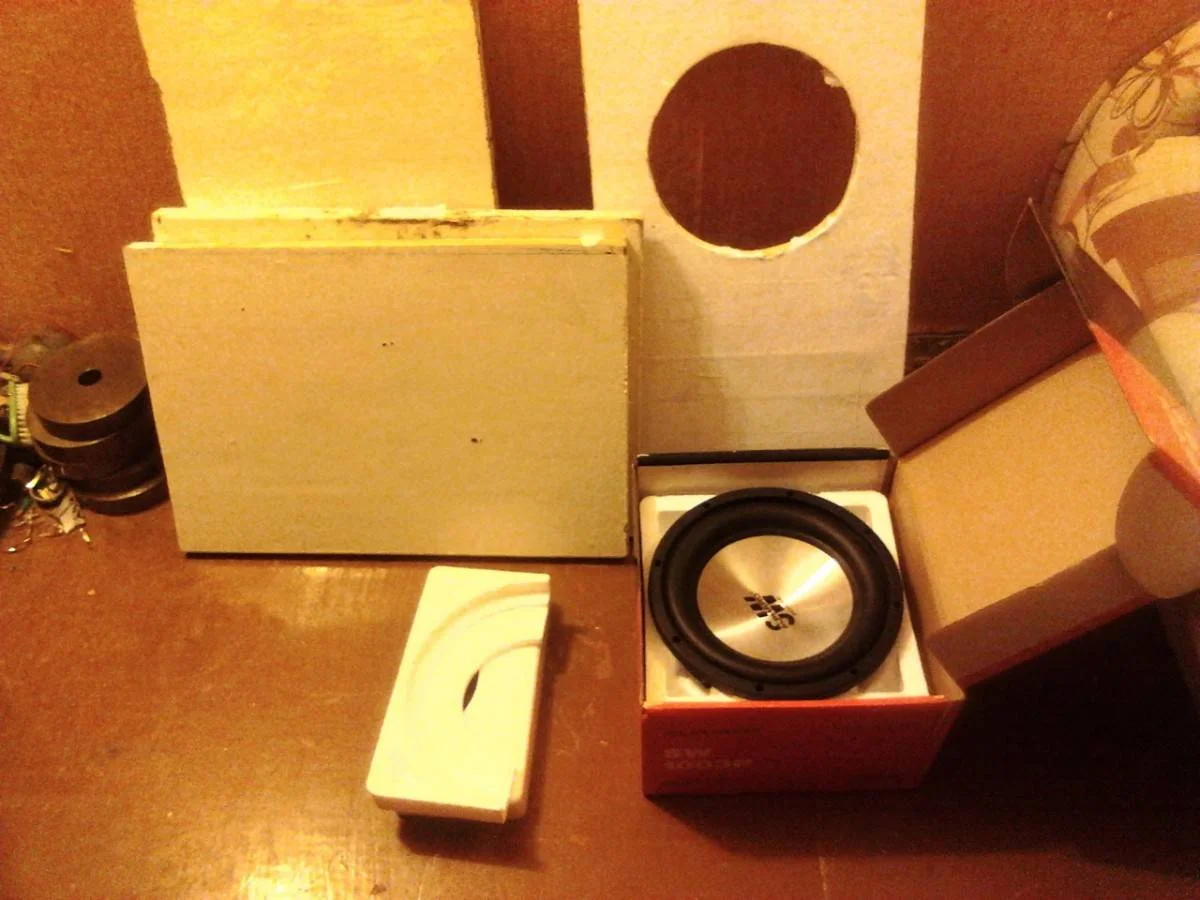

Жду собственно предложений :)
Помойка по ним плачет :) (Кроме динамика)

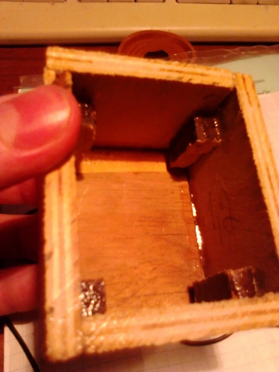

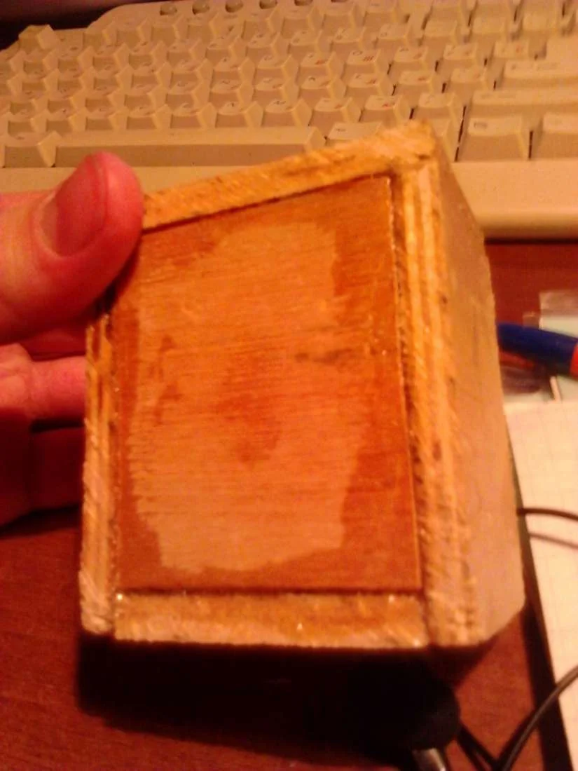

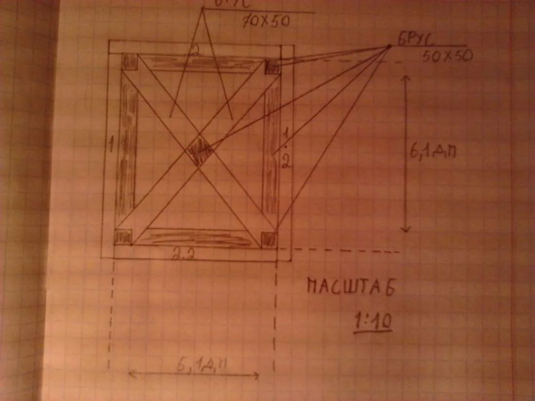

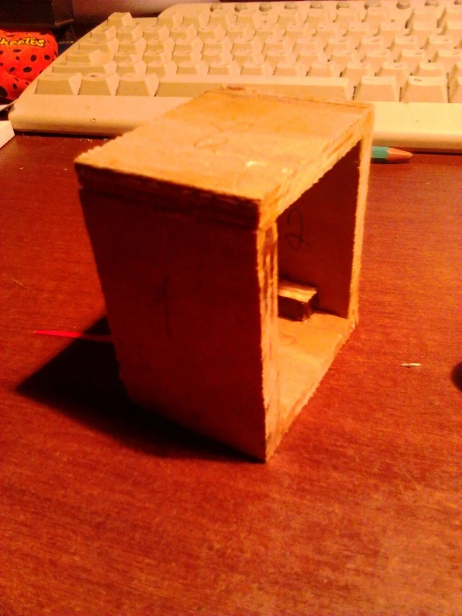

Решил проверить правильность чертежа моделькой масштабом 1:10 :)

Чем набивать вот не знаю :)
Кто что посоветует? :D
И чем скреплять это чудо? Саморезов 6 См не видел :D
Кто что посоветует?
вы из крайности в крайность...распорки при такой толщине можно не делать
набивать не надо, просто оклеить стенки
саморезы есть размерами до 200мм
Ладно вам
Распорки для собственного удавлетворения делаю
Да и к томуже они съедают объем что мне и нужно
Почему задал такой вопрос о саморезах... потому что думал делать на болтах...
А что скажите о такой бутербродо подобной стенке?
серьзная коробка будет - даже может через чур - сам то ее сможешь двигать, тяжелая же будет.
Внутрь кусок синтепона распущеного. Оклеивать стенки чем то смысла нет, если собрать на ПВА и саморезы распорки тоже не нужны. Саморезы брать с широким шагом накрутки, предворительно сверлить тонко под них.
Коробка то стоять все время будет.
Распорки нужны в первую очередь для поглащения объема.
Я вот думаю что Аско прав и набивка не нужна воздуху всеравно уходить как в случае с ФИ некуда.
Вес не проблема двигать нет надобности, а если надо будет всей семьёй какнибудь перетащим :D
В воскресенье дай бог закажу ДСП на дом.
А со временем вожможно дин по серьезднее вкручу благо корпус будет легко переделать.
объем уменьшать хорошо кусками пенопласта или песком для пущей монументальности.

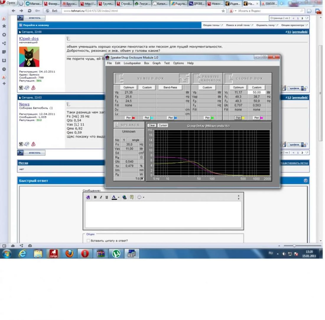

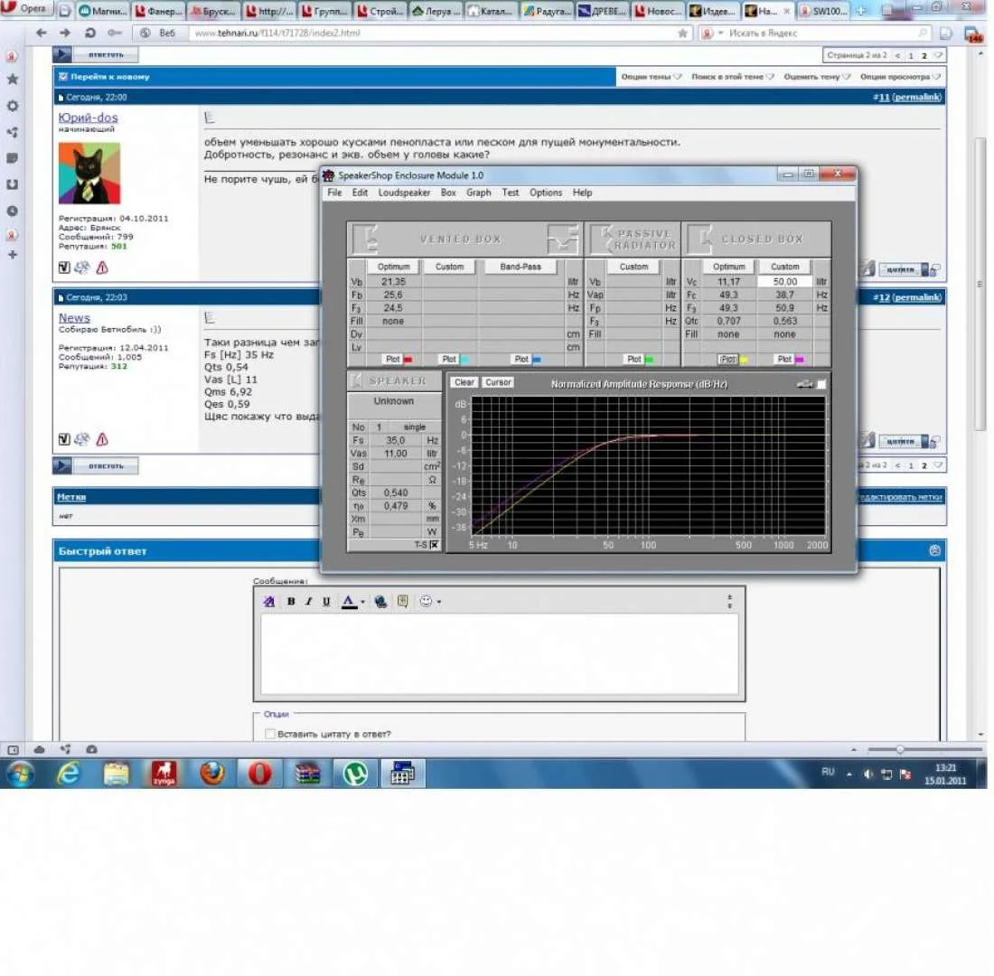

Добротность, резонанс и экв. объем у головы какие?
  • Like
Реакции: News
Таки разница чем заполнять, зато душа спокойна.
Fs [Hz] 35 Hz
Qts 0,54
Vas [L] 11
Qms 6,92
Qes 0,59
Щяс покажу что выдает программа...
    80.2 KB · Просмотры: 92
    86.1 KB · Просмотры: 89
По графикам он неочень то и катит на ЗЯ, но с небольшими примочками вроде коректора Линквидца должно сработать
Да ящик великоват. Для ЗЯ оптимальная добротность 0,7...0,9.

Не спеши с выводами.
Про корректор читай тут
О корректоре Линквитца...
ЗЯ для саба дает более музыкальный бас.
Да. Он именно для музыки.
Хоть динамик и Авто хотелось бы из него выжать нормальный звук.
