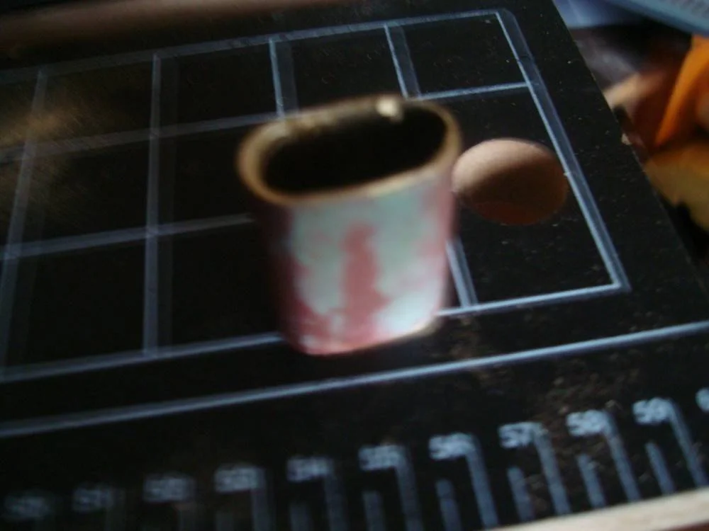

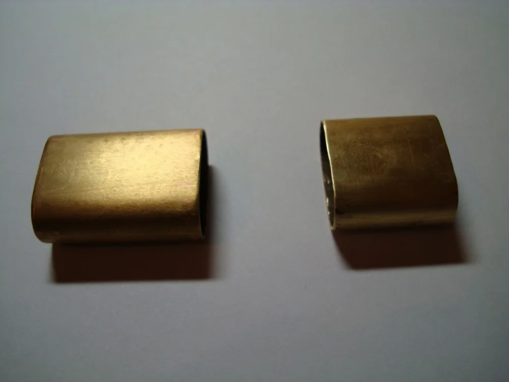

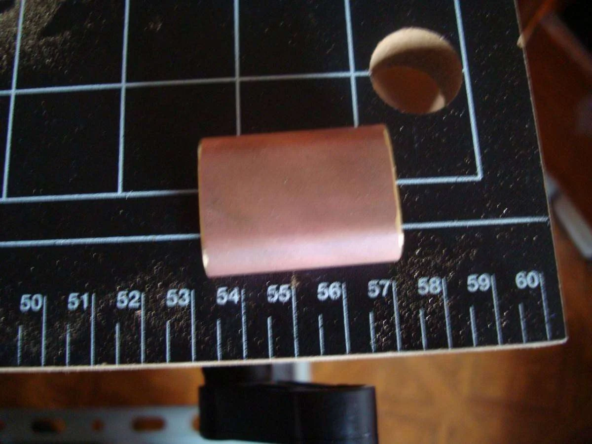

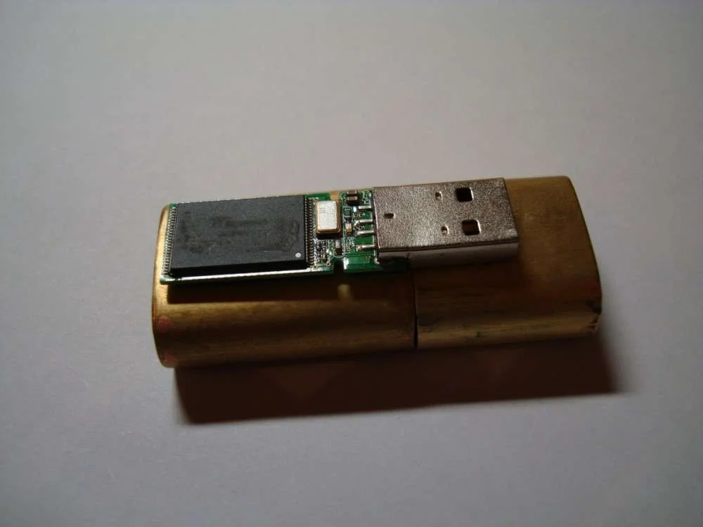

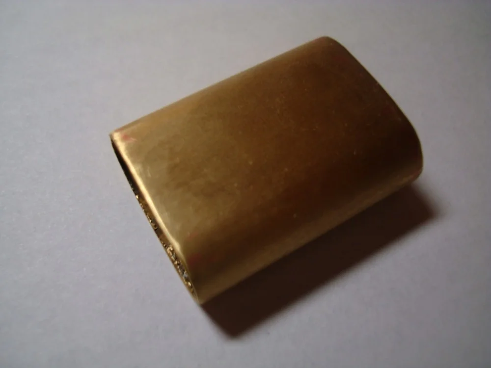

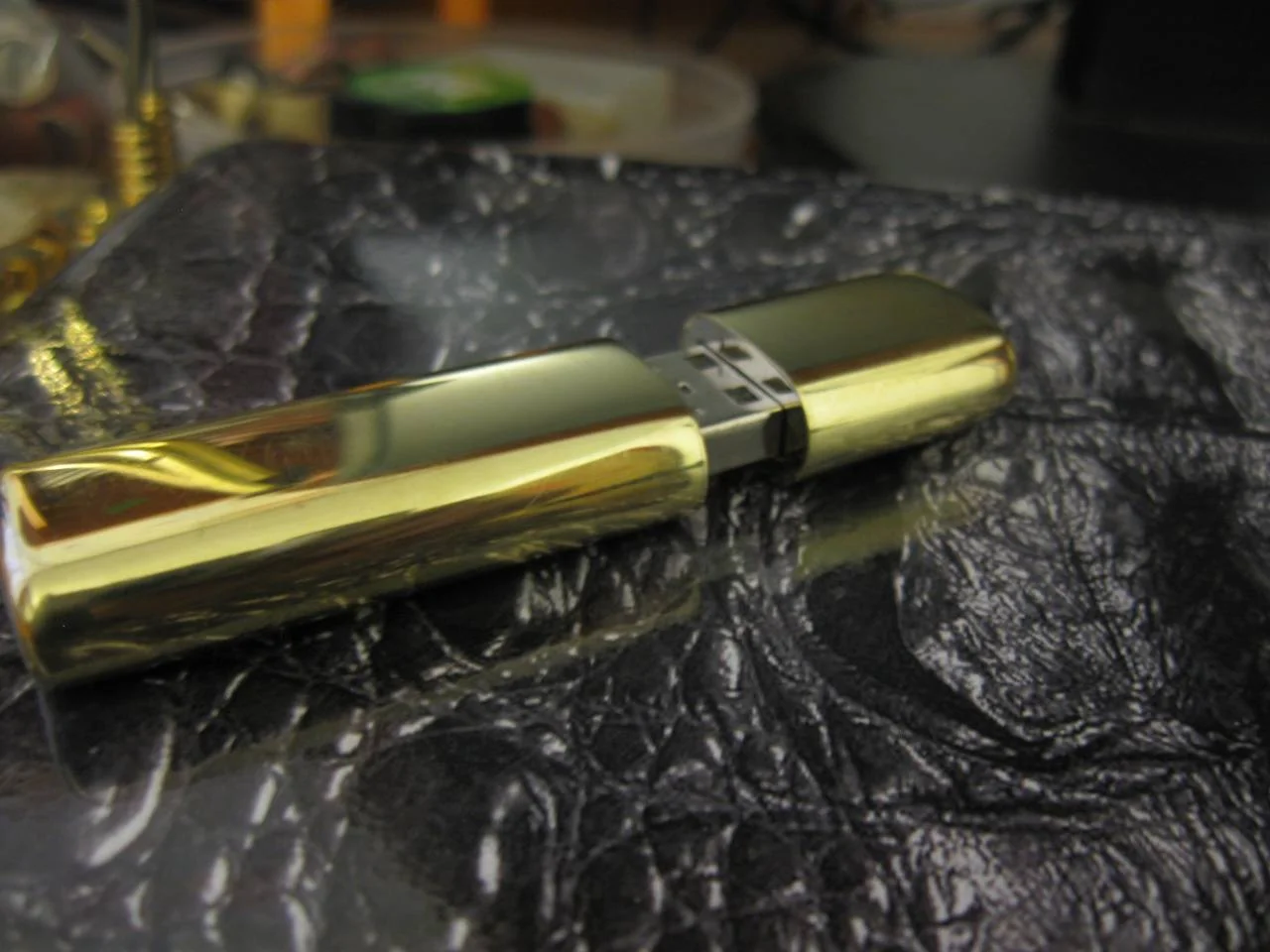

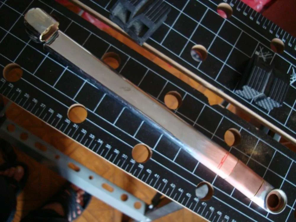

Начал делать вот такую флешку
Идея пришла когда меняли сантехнику!Долго не мог приступить к работе так как школа и отсутствие денег:tehnari_ru_121:. Так как мне 13 лет то я устроился :tehnari_ru_744: раздавать листовки! И вот наконец привезли мой долгожданный Dremel :tehnari_ru_288: собственно детали вырезаны :tehnari_ru_093: именно им! Продолжение скоро будет как только куплю эпоксидную смолу и пасту гои!

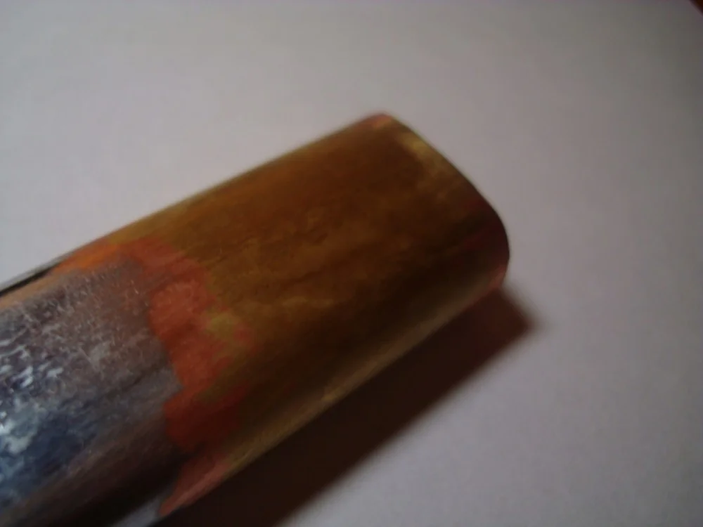

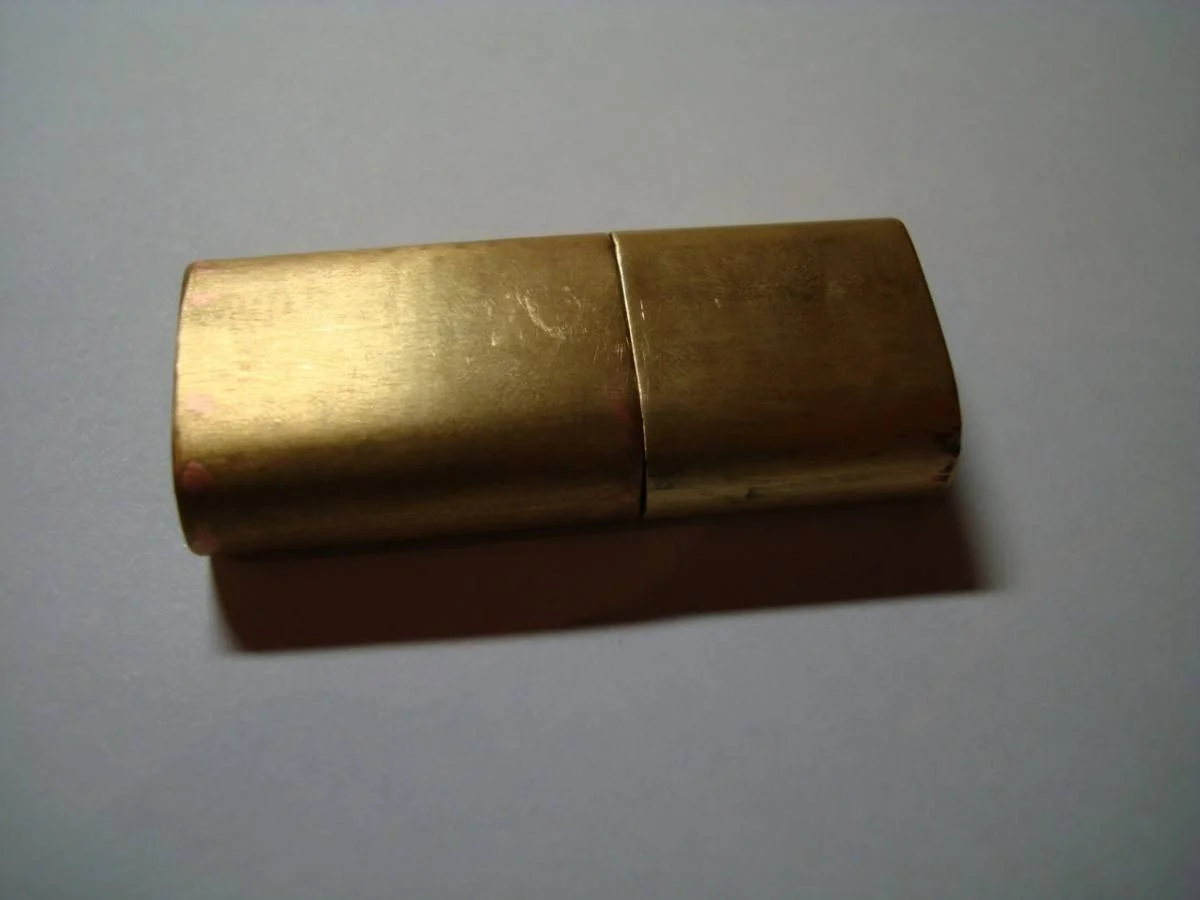

мне кажется если сделать матовой и покрыть лаком будет лучше смотрерься.
Что ещё можете подсказать? А?
Гравировку сделай
Сделай сам корпус флешки длинной в две крышки,будет смотреться стильней.Твой похож на обрубок.Лаком покрывать не стоит будет похоже на китайскую подделку,да и держится лак очень плохо на полированной поверхности очень плохо.Как флешка будет готова отшлифуй ее начисто в перчатках и куданибуть подвесь на недели две,только чтоб не кто не лапал жирными руками,образуется оксидная пленка с приятным цветом.Можо травление сделать.

Молодец! Здорово получилось. Если ещё не доделал, прислушайся к советам Китайского мастера.
