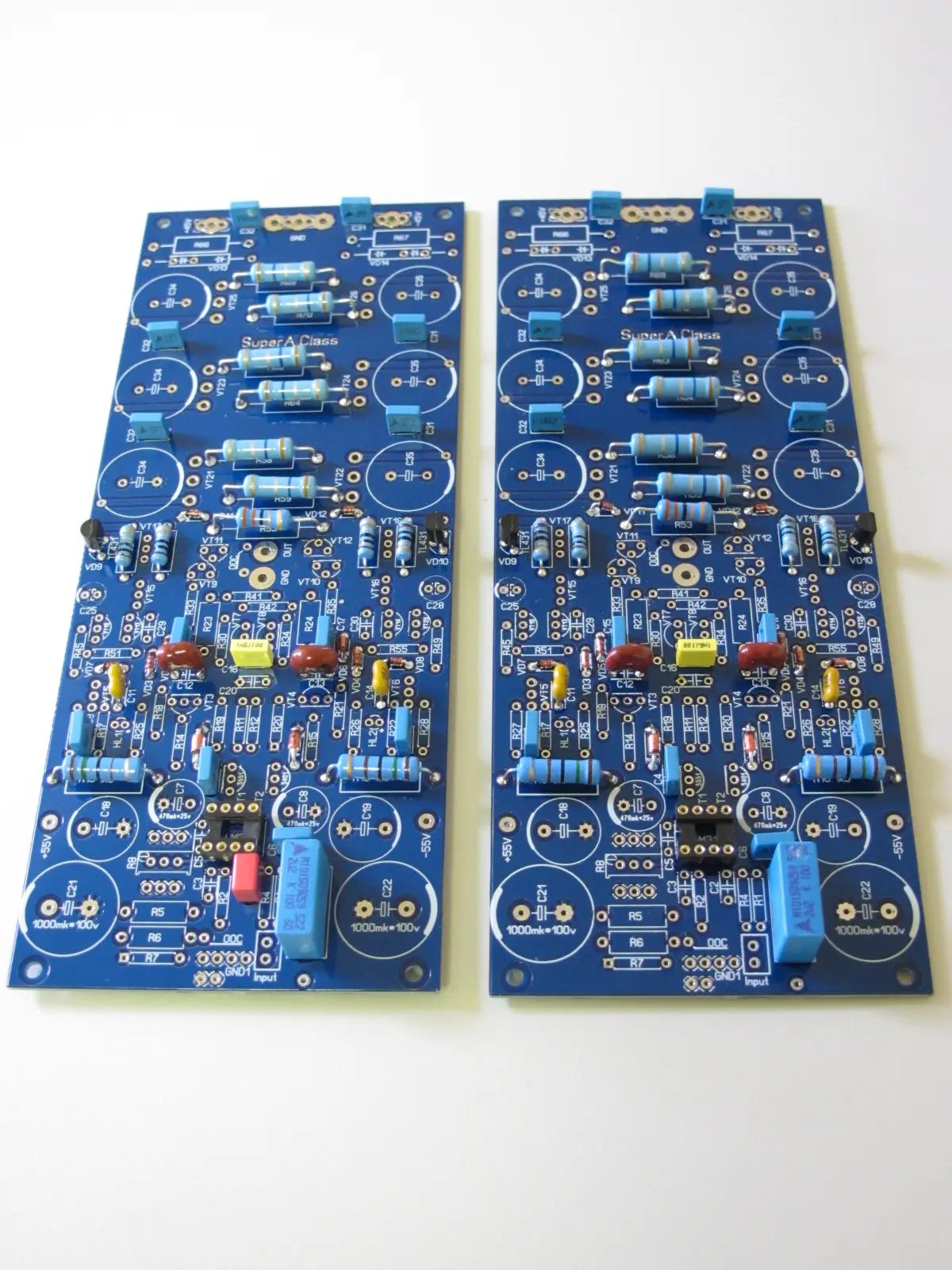

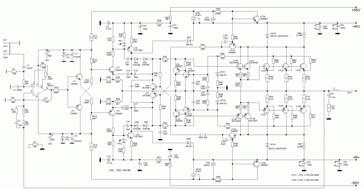

Наконец-то выкроил немного времени чтобы начать сборку Натали ЭА. Получил сегодня посылочку с деталями и сразу принялся за дело:
Схема:
Небольшие отличия от оригинала по комплектующим: вместо 2sc4793/2sa1837 будут стоять 2sc5717/2sa1930 и на выходе вместо Тошибовской сладкой парочки 5200/1943 будут стоять приборы Sanken 2SC3263/2SA1294. ОУ вместо LM318 планирую поставить AD744, но так как есть еще некоторое количество различных ОУ в наличии (LT1122, AD845, AD825 и много еще чего), то планирую попробовать и остальные.
Так как девайс собирается для себя, то решено было не экономить на комплектухе. Электролиты в БП хотел ставить Cornell Dubilier, но как на зло перед оформлением заказа нужные закончились, поэтому заменил их на Epcos 6800*63 по 4 шт в плечо, в питание ОУ пойдут Rubicon, в остальном - Samwha. Имея так же некоторый запас слюдяных конеднсаторов Audiocore Silver Mica Capacitor, решено было использовать их. Резисторы в сигнальный тракт заказал Vishay CMF55.

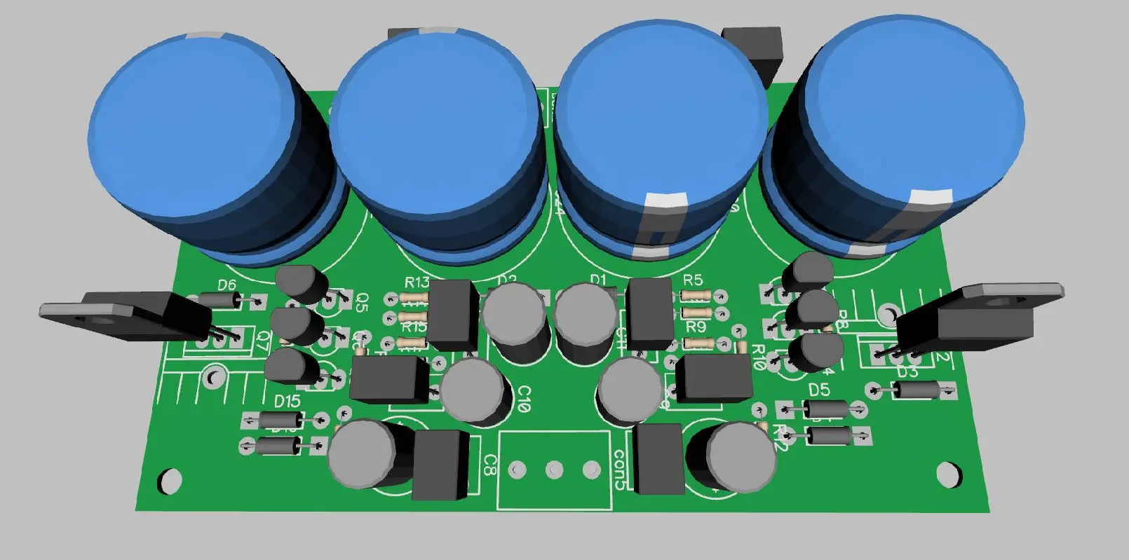

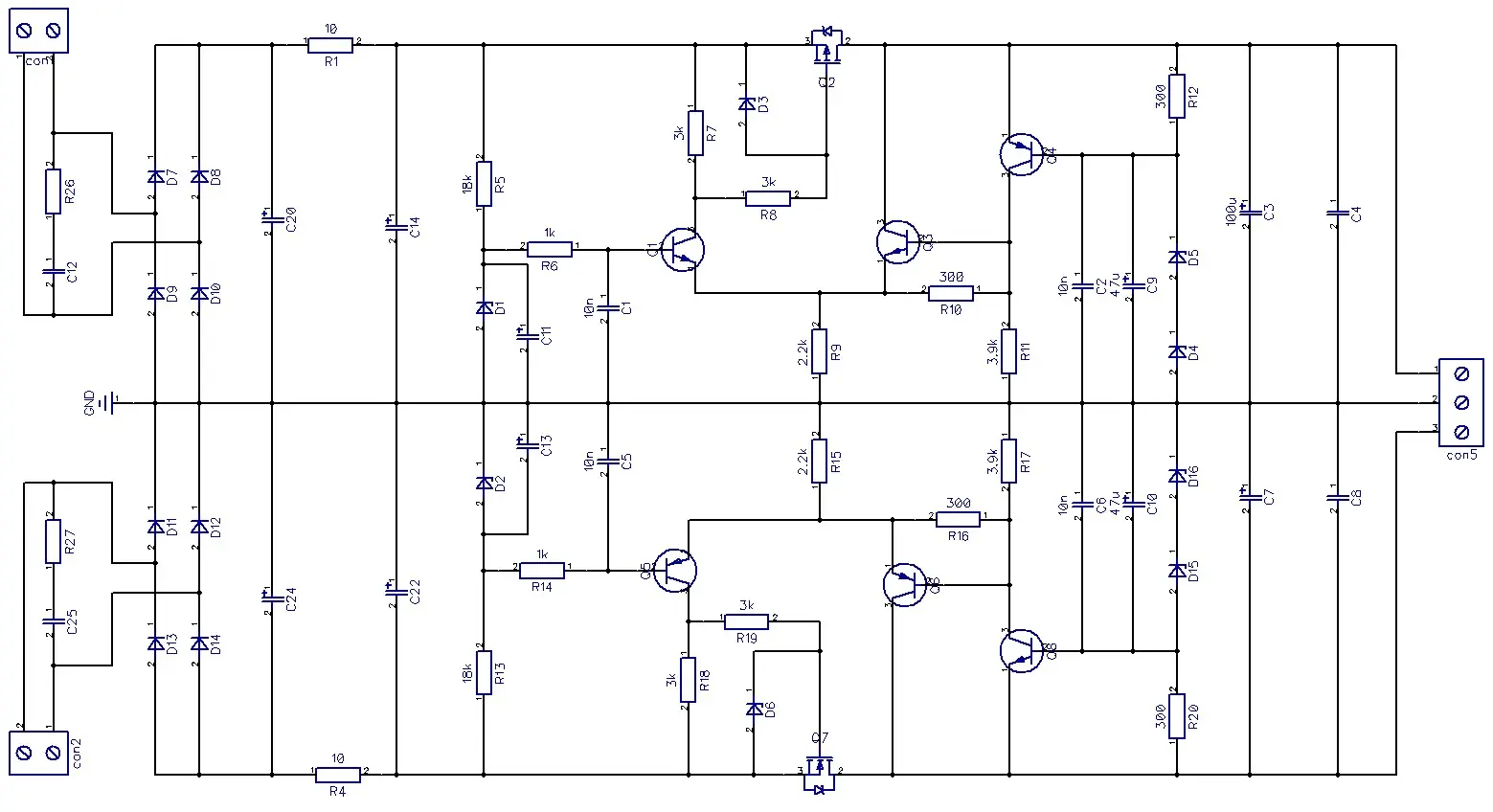

Питание УНа будет стабилизированным, плата уже разведена.
Схема стабилизатора:
Плата:
Усилитель будет собран по схеме полного двойного моно. Для чего был заказан транс с 8 вторичными обмотками: по 2 на канал для питания выходного каскада и по 2 на канал для питания УНа.
Трансформатор с пониженной индукцией 1 Тл, отдельная пропитка сердечника, первичной обмотки и общая пропитка. С учетом низкой индукции (что значительно увеличивает расход меди), габаритная мощность сердечника получилась 685 Вт.
