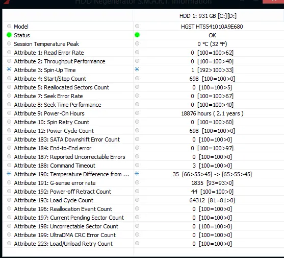

Покажите смарт диска.

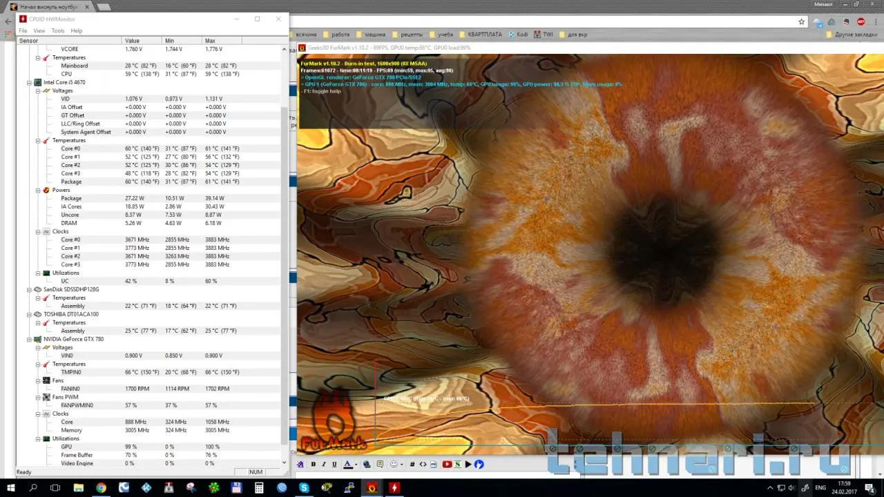

такс, диск в порядке, а температуры под нагрузкой видяхи покажите? Вот так
отвал, нормальное явление.. ждите смерти
А чего тут непонятного?
Кристалл отвалился от подложки. Точнее, оторвалась пайка между кристаллом и подложкой. Контакт пока есть, но это не не долго. Но, возможно, это пока только перегрев.
Речь про то место, где установлен датчик "Темр1", предположительно, север.
Срочно смените термоинтерфейс.
