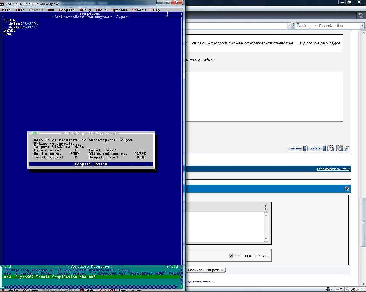

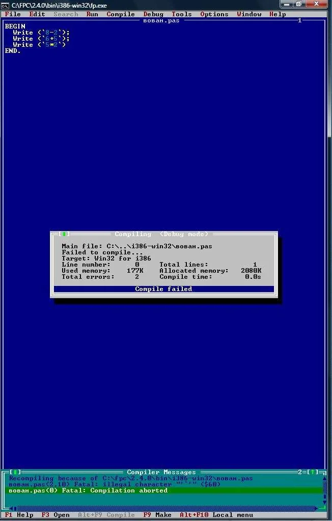

Вопрос конешно дурацкий но я не могу понять. Решил занятся программированием, выбрал паскаль, скачал учебник там предлагается создать первую программу. сказано - сделано. ввёл в компилятор, нажал рун - рун - алт + ф5. но ничего не появляется. только до алт + ф5 табличка есть. как запустить???
2 попытка ещё хуже - нажимаю рун-рун окно мигает и всё
Вот что вводил
BEGIN
Write(`8-2`);
Write(`6+5`);
Write(`5*2`)
END.
Может я верхнюю запятую нитак ставлю?
все операторы отображаются белым а текст и точка после енд жёлтые
скринчик первой проблемы.
вторую исправил и она превратилась в первую

Конечно, "нитак". А, говоря для разнообразия по-русски, "не так". Апостроф должен отображаться символом ' , в русской раскладке это клавиша, где "Э".
В конце программы перед словом end. напиши read....
Будет выглядеть так
спасибо, исправил. У меня точка после енд и скобки жёлтым это ошибка?

вот что опять вылезло
    69.8 KB · Просмотры: 242

Во-первых, прежде всего надо поставить правильные символы апострофа (см. выше), во-вторых, для паузы нужно ставить не read, а readln, в третьих, в этом случае после третьего оператора Write(...) необходимо поставить разделитель (;).

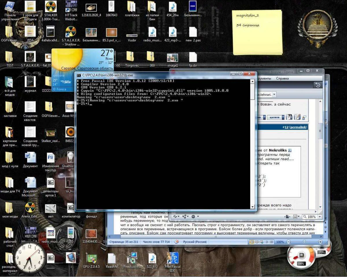

readln и все знаки препинания (кроме апострофа) жёлтые.
вот что появилось так и должно быть?

в прошлом посте добавил насколько я понял получилось правильно. но хвост меня смущает. стоко много цифр и должно быть?
Так - нет, это чушь какая-то.
Сделайте так:
1. Исключите из имен файлов кириллицу - это может быть источником ошибок транслятора (Free Pascal кириллицу не понимает). Только латиница.
2. В тексте программы все write замените на writeln. Тогда каждое выражение будет выведено в отдельной строке.
3. Выложите сюда (просто текстом) окончательный вариант программы.
Хух разобрался. это было место расположение (я файл правил а не новый создал) сейчас заглянул на рабочий стол а там файд ехе который при запуске выводит это сообщение. теперь везде READLN вводить? или не надо?
сляпал ещё одну только одной строчкой поставил WRiTELN но на следующую строчку не перенесло
Короче говоря, сделайте так:
