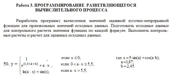

Последняя задачка) Помогите пожалуйста Владимир
Да... огорчили Вы меня, сударь. Ведь эта задачка вполне подобна первой, требуется лишь небольшая косметическая правка - могли бы и сами справиться. Ну да ладно.
Код:
Var
 a,b:real;
 v:byte;
Function Y(p,q:real):real;
begin
 If p*q<=0 then
  Y:=1
 else
 If p*q>5.5 then
  Y:=Ln(p+q)+Sin(p)
 else
  Y:=Exp(0.35*p+q)+p*q;
end;
Function X(r,t:real):real;
begin
 X:=5.0*Sin(r)+Cos(r*t);
end;
Begin
 Write('Input parameters: test values - 0, other - 1  ');
 Readln(v);
 If v=0 then
  begin
   a:=1.87;
   b:=2.45;
   Writeln('a= ',a:0:5);
   Writeln('b= ',b:0:5);
  end
 else
  begin
   Write('a= ');
   Readln(a);
   Write('b= ');
   Readln(b);
  end;
 Writeln('Y= ',Y(a,X(a,b)):0:5);
 Readln;
End.

Владимир) тот кто попросил меня помочь с этими заданиями не проходил еще функции с помощью которых вы предлагаете решить данное задание) без них никак?
Без них "как", но я этим заниматься, извините, не буду. По трем причинам.
1. Терпеть не могу указуль типа "не использовать функции", "не использовать циклы" или, наоборот, "задать то-то и то-то в виде функции или процедуры" (там, где подпрограмма - что седло на корове). С одной стороны - на форуме постоянное нытьё типа "нам ничего не объясняют", с другой - "мы этого не проходили". Черт вас подери, осваиваете программирование - так вперед и смелее!
2. Использование функций в данном случае придает программам лаконичный, аккуратный и, как следствие, удобочитаемый вид. Отказ от функций приведет лишь к громоздкости кода. А потому уродовать собственные программы - отказываюсь.
3. И вообще - современные языки программирования (СИ, Delphi) строятся на модульном принципе архитектуры программ, что прежде всего предполагает умение работать с разного вида подпрограммами. Поэтому чем скорее начинающий программист освоит эту технику, тем лучше.
4. Но если всё-таки возникнет необходимость убрать функции (напр. упЭртый препод), то предлагаю сделать это самостоятельно. В конце концов, надо и учиться чему-то, кроме тупого скатывания. Тем более, никаких проблем тут нет. На примере программы в этой теме, подсказываю:
а) вместо функций X и Y вводим переменные x и y типа real;
б) после присваивания значений параметрам a и b вставляем две строки, начинающиеся с "x:=", "y:=" (впрочем, тут с ветвлением), куда перетаскиваем формулы из функций, заменив формальные параметры p,q,r,t реальными a и b.
Успехов!
я говорил как раз про Y и X) function препод упомянул вскольз как я понял и по-этому не желательно их использовать т.к. препод может задать заковыристые вопросы) написал программу с помощью вложенных условных операторов. ошибка была в том что я забыл про то что условие 0<x<=5.5 надо написать в программе как x>0 and x<=5.5. В принципе проблем с защитой не должно возникнуть у той для кого я писал) спасибо за то что заглянули в мою тему)
