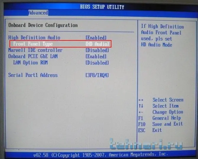

На старом ПК у меня мог быть звук в колонках и наушниках. На новом этого не позволяет сделать аудиодрайвер Realtek, настраивал по всякому. Звук либо в наушниках, либо в колонках. Странно, но видимо так задумано.
