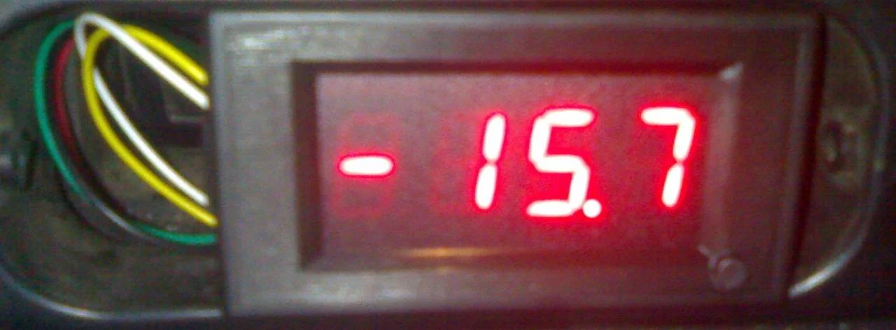

Купил у китайцев сей девайс. Прислали с ним подключения.
Я подключил 2-й вариант.

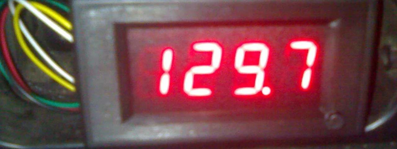

При заглушеной или при заведённой машине показывает -16.* и до -40.* больше цифр не видел. После заводки машины цифры с -36.* потихоньку падают к -16.* (больше не видел) ну типо заряжается акум... Но почему отрицательное всегда? а во время старта прыгает аж до 150.*(для минуса элемента нет) и выше.
Короче работает он как то не правильно....
Шунт 100А 75mv
Мне казалось что шунт не в так должен был ставится как они на схеме указали.
Я привык что : на заглушеной показывать должно потребление системы (в минус) а при работающем движке уровень заряда(в плюсе).
Как мне подключить его что б работал правильно!????

все верно когда работает то в плюс,а не работает то в минус,то есть разряд.Может перепутал цоколевку.???
А у меня всё в минусе показывает.
Не понял что такое "перепутал цоколевку" но всё проверил всё правильно по схеме.
Вот фотки
15012013.webp на заведённой
15012013001.webp на заглушеной
15012013002.webp во время старта и думаю если б был ещё один элемент то тоже показало б минус.
