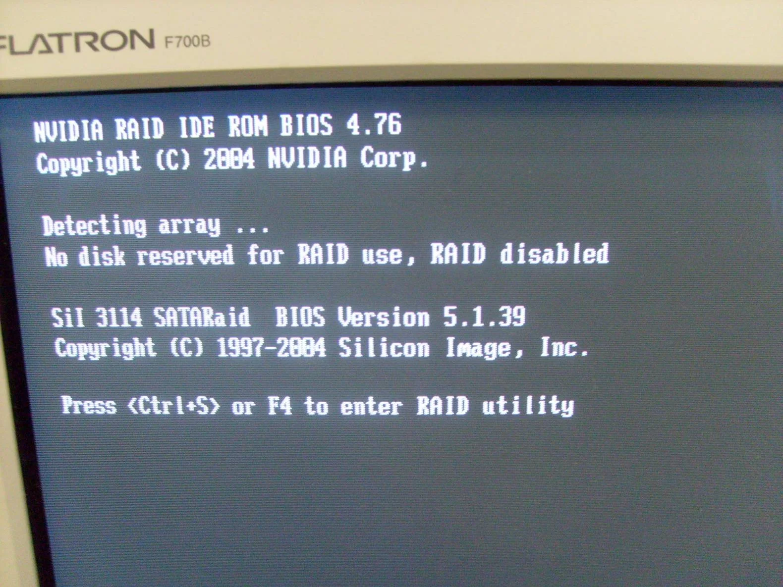

Надпись при включении
Подскажите, что пишет комп при загрузке и как это исправить? Система стоит 7
zabeganie, я вам сто раз, наверное, говорил, что не мешало бы внимательнее относиться к рубрикации форума. Но вы опять вопрос о "семёрке" умудрились засунуть в раздел, посвящённый "WinXP". Переношу. Модератор.
А что, с Английским проблема?
POST не смог обнаружить ни одного жесткого диска из RAID-массива и предлагает (нажав <Ctrl>+<S> или F4) зайти в настройки RAID для уточнения оных.
А проще говоря, подключите уже винчестер!
Зачем у Вас RAID включен? Он используется? Если нет, то отключите в биосе.
