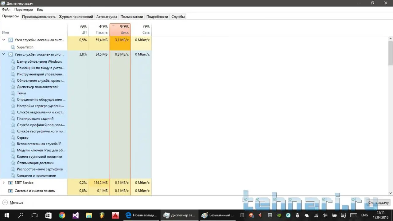

Приветствие. При включении ноута нагрузка диска доходит до 100% около 10-15 минут, потом всё работает в порядке. Хард HDD. Еще заметил, что при отключении вайфая такой проблемы нет. На локальную учётку перешёл.
За это время сделай скриншот процессов и выложи сюда.
Скорее всего поиск обновлений, если бы был майнер то нагрузка была бы постоянной я дума.
    37.1 KB · Просмотры: 124

Отключил её через "службы", стало получше, загружается на 100% только около 3 минут. На это время грузят поочерёдно процессы:
-"хост-процесс для задач Windows"
-"система и сжатая память"
Но, наверное, это уже в порядке вещей, как Вы считаете?
Я так думаю что отключение данной службы не решение проблемы, тут что то не то, например с драйверами.
И проследи, включиться она через некоторое время или нет, бывает такое, во время таких неисправностей системы.
Ну, например, драйвера на сата или чипсет.

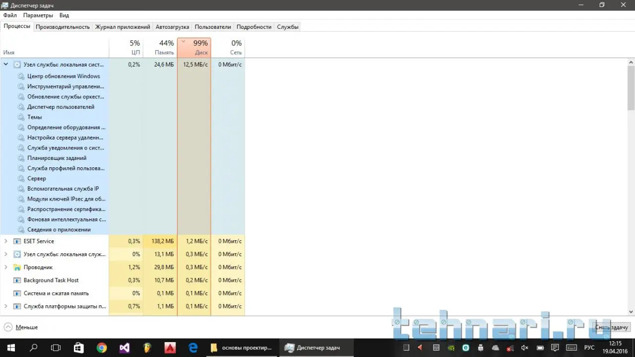

Драйвера на Сата я не нашел, а на чипсет обновил. Сегодня была интересная ситуация: отключил вафлю и служба обновлений стала резко загружать диск. дошло до 100 Мб/c. Отключил - вроде всё успокоилось. Но что-то мне подсказывается, что службы создавались майками не для того, чтобы их поочередно отключать.
