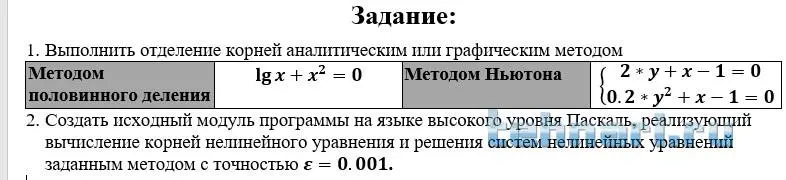

Найти корни нелинейного уравнения методами половинного деления, и по Ньютону
Помогите поставить программу для нахождения корней
1. Нелинейного уравнения
lgx+x^2=0 - Методом половинного деления
и
2. Системы двух нелинейных уравнений
2*y+x-1=0 - Методом Ньютона
с точностью ε=0.001
заранее выполнив отделение корней уравнений.
(см. скрин)

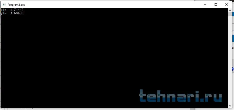

Я сделал все как в посте №2... но у меня вылетели почему-то не правильные ответы
Код:
Const
 e=0.0001;
Var
 x_old, x_new, y, z:real;
Function Fun_1(x:real):real;
begin
 Fun_1:=(2*sqrt(5/(1-x)))+x-1;
end;
Function Fun_2(x:real):real;
begin
 Fun_2:=(-2*sqrt(5/(1-x)))+x-1;
end;
Function Der_1(x:real):real;
begin
 Der_1:=sqrt(5)*power((1/(1-x)), (3/2))+1;
end;
Function Der_2(x:real):real;
begin
 Der_2:=1-sqrt(5)*power((1/(1-x)), (3/2));
end;
Begin
 x_old:=-1.5;
 Repeat
  z:=x_old;
  x_new:=x_old-Fun_1(x_old)/Der_1(x_old);
  x_old:=x_new;
 Until Abs(x_old-z)<e;
 y:=-Sqrt(5*(1-x_old));
 Writeln('x1= ',x_old:0:5);
 Writeln('y1= ',y:0:5);
 Writeln;
 x_old:=1.5;
 Repeat
  z:=x_old;
  x_new:=x_old-Fun_2(x_old)/Der_2(x_old);
  x_old:=x_new;
 y:=Sqrt(5*(1-x_old));
 Writeln('x2= ',x_old:0:5);
 Writeln('y2= ',y:0:5);
 Readln;
End.

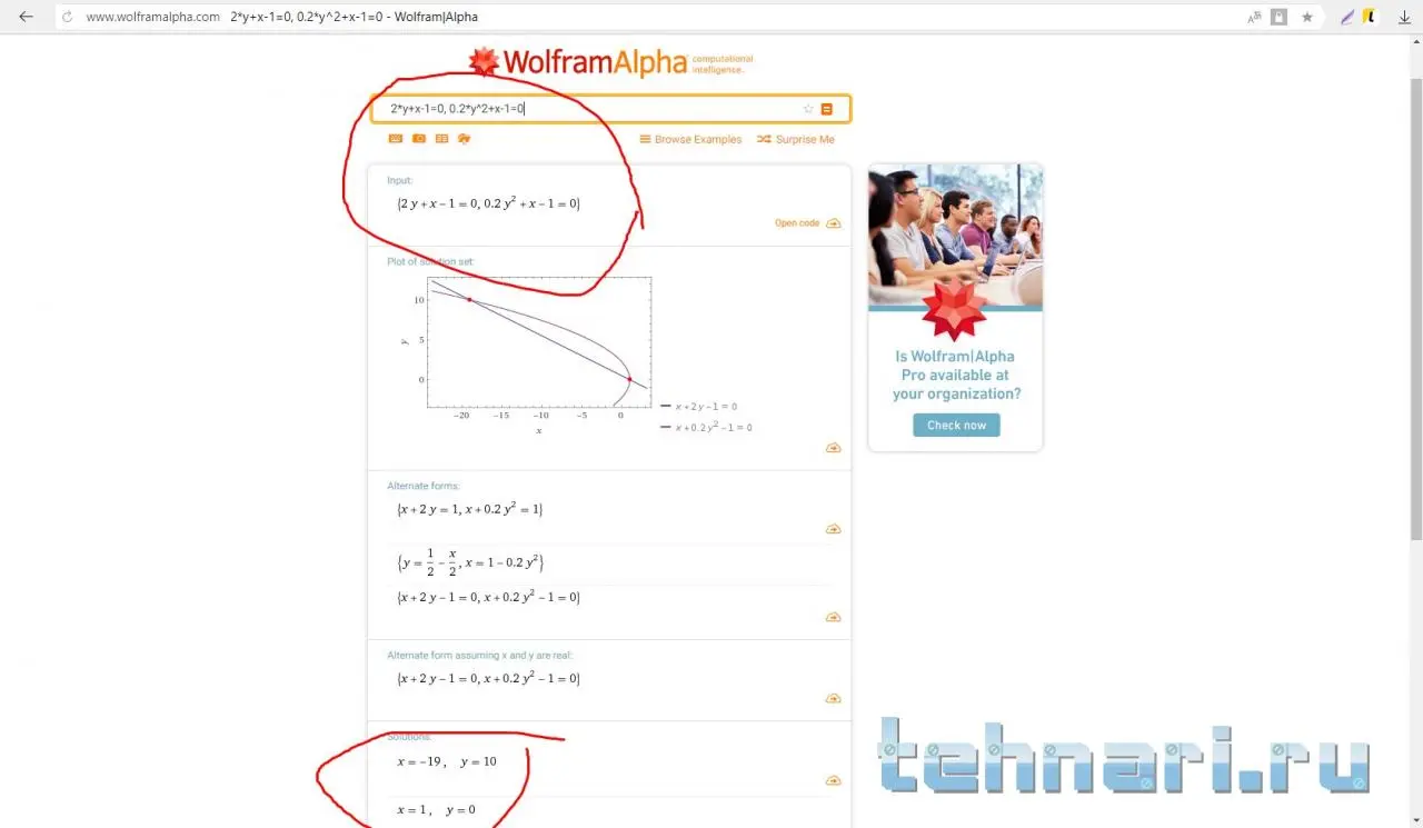

Уважаемый участник, тогда, почти 7 лет назад, я, должен признаться, несколько схалтурил: воспользовался простотой системы и свёл её к простому уравнению, каковое и решил методом Ньютона. В принципе, можно и здесь поступить также, но давайте всё же решим задачу, как положено.
Для этого нам понадобится вычислять:
1. Сами функции
f1 = 2y + x -1
f2 = 0.2y² + x +1
2. Их частные производные по обеим переменным
f1Dx = 1
f1Dy = 2
f2Dx = 1
f2Dy = 0.4y
3. Якобиан системы Jac. Это определитель второго порядка с элементами
a11 = f1Dx
a12 = f1Dy
a21 = f2Dx
a22 = f2Dy
4. X-определитель (Dx) с элементами
a11 = f1
a12 = f1Dy
a21 = f2
a22 = f2Dy
5. Y-определитель (Dy) с элементами
a11 = f1Dx
a12 = f1
a21 = f2Dx
a22 = f2
Тогда решение системы находится с помощью итерационной процедуры
Xk+1 = Xk - Dx(Xk,Yk)/Jac(Xk,Yk)
Yk+1 = Yk - Dy(Xk,Yk)/Jac(Xk,Yk)
где k – номер итерации.
Теперь сама программа и результат:
    3.4 KB · Просмотры: 64
-20.0,9.0,XX,YY
0.0,1.0,XX,YY[/CODE]
У меня вопрос что значат эти две строки......особенно я не пойму откуда берутся XX и YY - из какой строки строки программа берет их значения. Я просто в упор не вижу где они вычисляются
И что значит -20 и 9; 0 и 1
Это глобальные параметры программы, задаются в разделе Var в самом начале. Их значения вычисляются в процедуре Solve. Там в шапке указаны выходные параметры x1, y1. При обращении к процедуре на их место подставляются XX и YY. А представляют они собой конечное решение задачи (корни системы).
Просто некие стартовые значения в окрестности ожидаемых корней.
Обратите внимание (и в моём эссе по ссылке, и в других источниках), что численное решение уравнений или систем, в особенности методом Ньютона, должно начинаться с неких стартовых ожидаемых значений где-то поблизости от реальных корней. Вот это они и есть.
