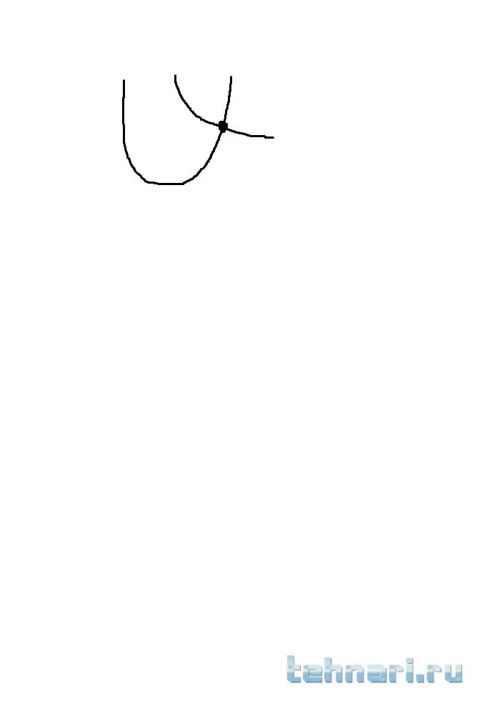

Найти точки в графике
Написать программу на Паскале
    4.1 KB · Просмотры: 52
Сударь, извините великодушно, но Вы это западнохристианское Рождество празднуете или уже Новый Год? Что за невнятная бредятина?
М-да... Думал я, стало быть, думал да и надумал вот что: не является ли этот бессмысленный пост иллюстрацией потуг решить вот эту задачку? Если так, то...

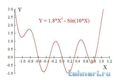

Прежде всего - строим (не карякаем, а именно строим) график, и не чего попало, а функции, стоящей в левой части уравнения:
И что же мы тут видим? А видим мы ШЕСТЬ корней уравнения. Вот мы их, все шесть, и найдем методом секущих.
1. Определяем интервалы, в которых сидят корни: [-0.7; -0.5], [-0.2; -0.4], [-0.1; 0.1], [0.2; 0.4], [0.6; 0.7], [0.8; 0.9].

3. Любуемся полученным результатом:
