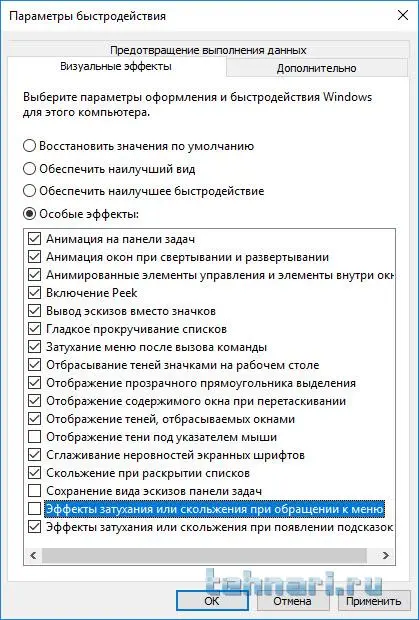

Собственно мне нужно найти ветку реестра, меняя значение параметра которой я бы изменял параметр визуального эффекта рабочего стола.
Параметр вот этот (синим выделено):
Если кто-нибудь еще подскажет, как заблокировать этот параметр от автоматического изменения его определенной программой, буду очень признателен.
На сколько знаю, хватает снятия галочки:
Если я не прав, то скажи, какая именно программа меняет эту настройку.
Я наверное не совсем корректно выразится.
Изначально галка стоИт, все нормально. НО. При автостарте или ручном запуске одной программы эта галка слетает, и приходится ее (галку) выставлять вручную.
Вот я и хочу выяснить, где в реестре флаг этой галки, установить его в положение "галка стоИт" и в таком состоянии этот параметр заморозить, чтоб ни одна зараза (кроме меня :)) не могла этот флаг снять.
Нехорошая программа - Bloody6, это ПО для мыши (не драйвера).

Вот эти 2 параметра отвечают за галочку и за анимацию

Установил я данную программу, скачав отсюда: https://www.bloody.com/ru/download.php
Галочка на месте, ее не трогает данная софтина при запуске:
Но у меня:
1. нет драйвера установленного в ос, так как нет подходящей к данной проге мышки.
2. ос вин 10 про х64 билд 1709

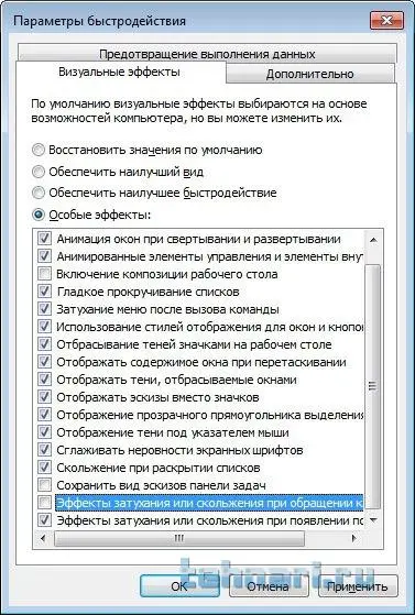

На 7-ке была такая же трабла.
Причем если программу после автозагрузки просто выключить, все работает нормально и галка на месте.
