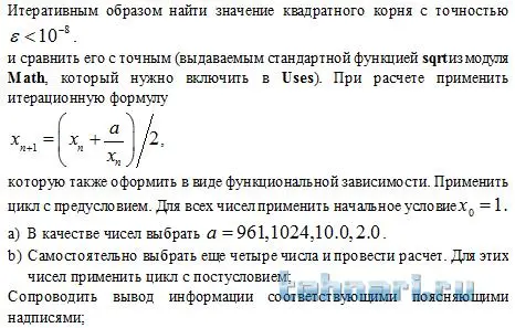

Найти значение квадратного корня. Pascal
Здравствуйте, помогите пожалуйста с написанием кода для следующего задания на Pascal'е.
Задача:

Да пожалуйста.
Не прежде позволю себе несколько слов.
Молодой человек, Вы понимаете, что маршируете к пропасти? Сейчас Вы кажетесь себе очень умным и хитрым, типа "получил задание — вывалил на форумы — дурачки-программисты мне решили — скатал — сдал", да только беда в том, что если Вы сейчас, в феврале, не освоите начала программирования, то в мае будет поздно. Для этого Вам и дают сейчас эти детские задачки. А дальше задания начнут усложняться, и вскоре желающих корпеть за Вас над кодами сильно поубавится. До нуля. И начнётся: "спасите, помогите, отчисляют!!!". Проходили. И не раз.
Так что смотрите, Вам жить.
Код:
Const
 Eps=1E-8;
Var
 A:Array[1..8] of Real;
 i:Integer;
Function Iter1(b:real):Real;
var
 x1,x2,D:real;
begin
 x1:=b;
 D:=1;
 While D>Eps do
  begin
   x2:=(x1+b/x1)/2;
   D:=Abs(x1-x2);
   x1:=x2;
  end;
 Iter1:=x2;
end;
Function Iter2(b:real):Real;
var
 x1,x2,D:real;
begin
 x1:=b;
 Repeat
  x2:=(x1+b/x1)/2;
  D:=Abs(x1-x2);
  x1:=x2;
 Until D<=Eps;
 Iter2:=x2;
end;
Begin
 A[1]:=961;
 A[2]:=1024;
 A[3]:=10.0;
 A[4]:=2.0;
 A[5]:=17.0;
 A[6]:=0.1;
 A[7]:=100;
 A[8]:=9.6;
 Writeln('   A             Res_Iter              Accurate');
 for i:=1 to 4 do
  Writeln(A[i]:7:2,Iter1(A[i]):21:10,Sqrt(A[i]):21:10);
 for i:=5 to 8 do
  Writeln(A[i]:7:2,Iter2(A[i]):21:10,Sqrt(A[i]):21:10);
 Readln
End.
P.S. Я пользуюсь Турбо-Паскалем, там SQRT входит в основной набор функций. Вам, скорее всего (Pascal ABC?) придётся в начале добавить строчку
Uses Math;

Убрал переменную R — она не нужна (первоначально думал формировать массив результатов применения итераций, потом понял, что проще без него). На общем результате не сказывается.
