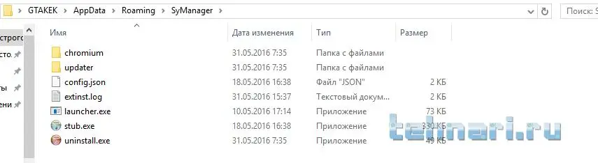

Я просто глянул через диспетчер автозагрузку, там лончер непонятный, по вот такому пути, как на скрине. Папка создалась сегодня(и вирус сегодня)

ВЫполните скрипт в UVS
Код:
;uVS v3.87.3 [http://dsrt.dyndns.org]
;Target OS: NTv10.0
v388c
OFFSGNSAVE
del C:\USERS\DLYAGTA5\APPDATA\ROAMING\Microsoft\Internet Explorer\Quick Launch\Mail.Ru.lnk
delall %SystemDrive%\USERS\DLYAGTA5\APPDATA\ROAMING\SYMANAGER\LAUNCHER.EXE
delall %SystemDrive%\USERS\DLYAGTA5\APPDATA\ROAMING\SYMANAGER\UPDATER\PYTHON\PYTHONW.EXE
delall %SystemDrive%\USERS\DLYAGTA5\APPDATA\ROAMING\SYMANAGER\STUB.EXE
delall %SystemDrive%\USERS\DLYAGTA5\APPDATA\ROAMING\SYMANAGER\UNINSTALL.EXE
deldir  %SystemDrive%\USERS\DLYAGTA5\APPDATA\ROAMING\SYMANAGER
deltmp
delnfr
restart
После перезагрузки проверьте проблему. Если майл остался в браузере то очистите кеш и куки браузера и вручную смените стартовую страницу и поиск.
Маил больше не появляется
Спасибо за помощь
