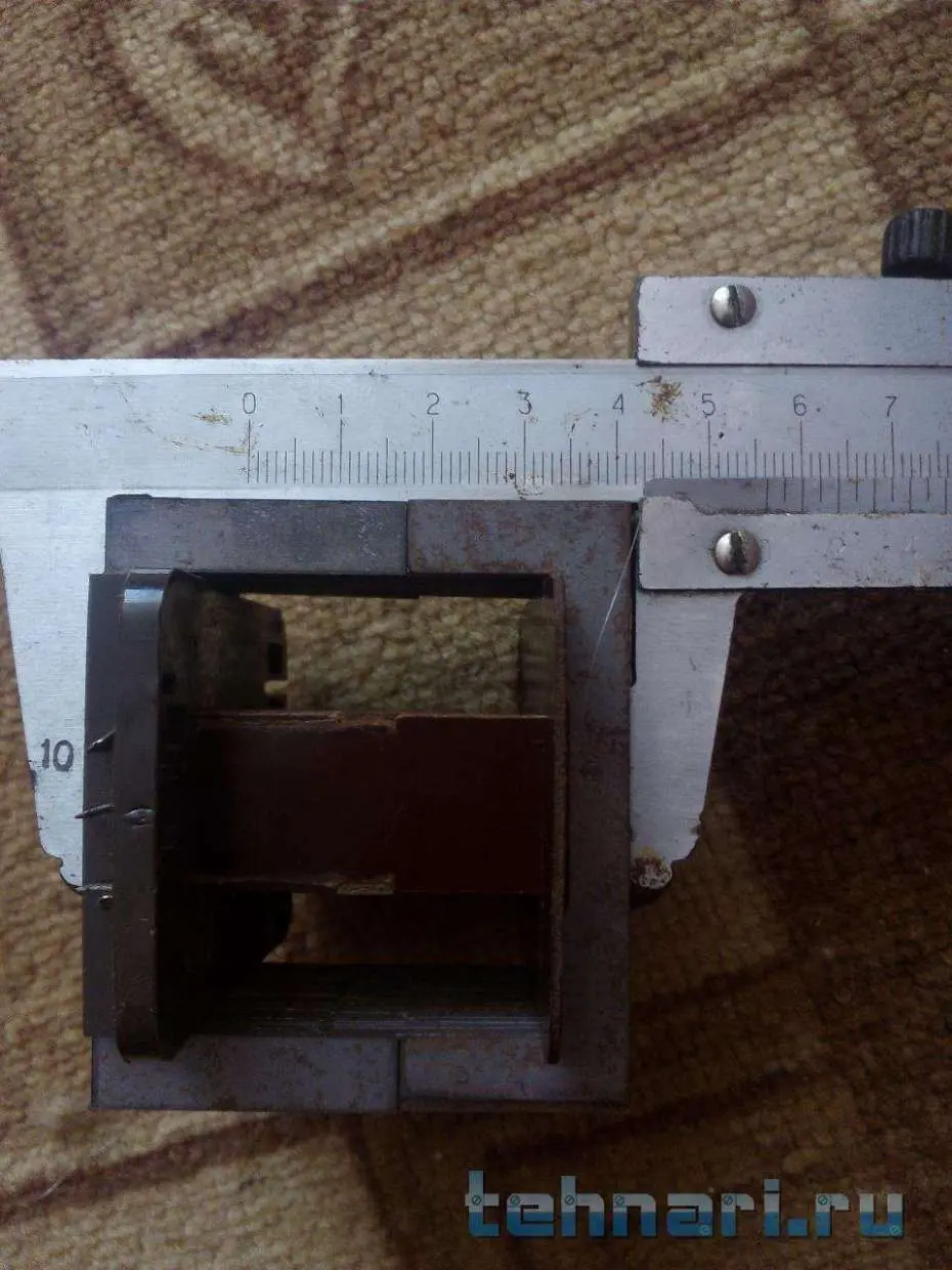

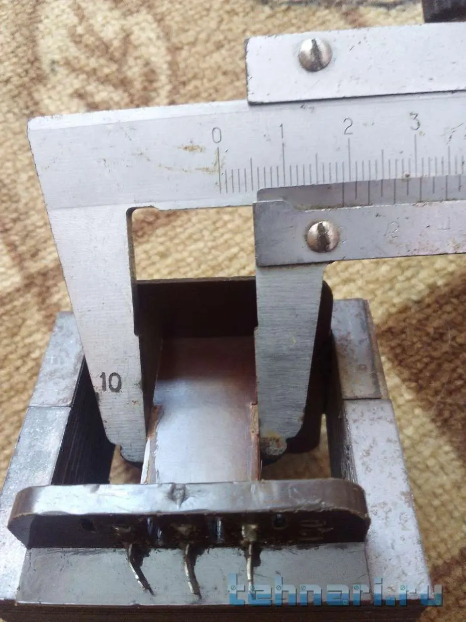

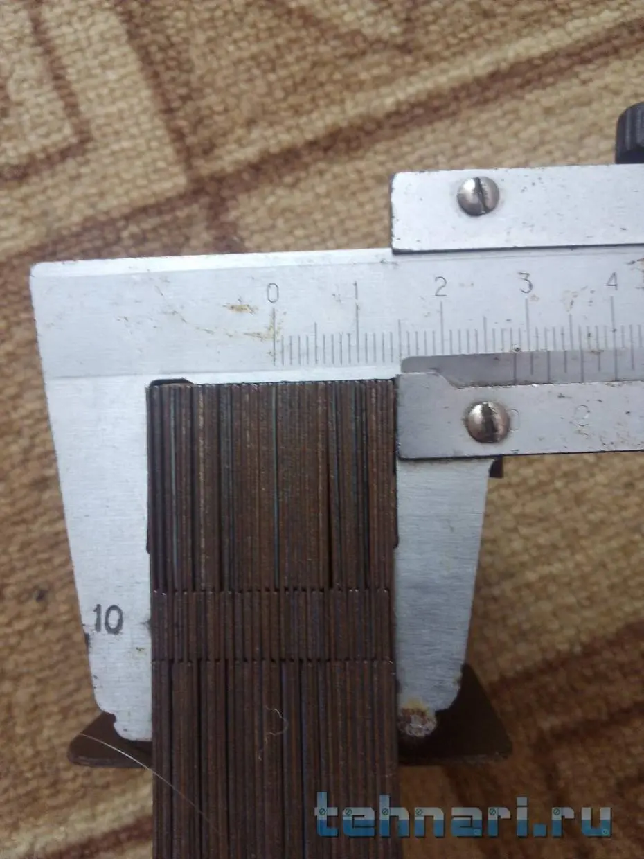

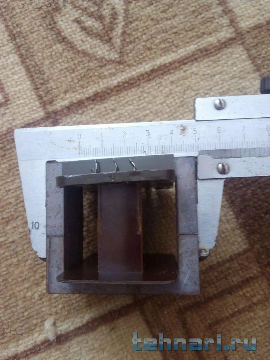

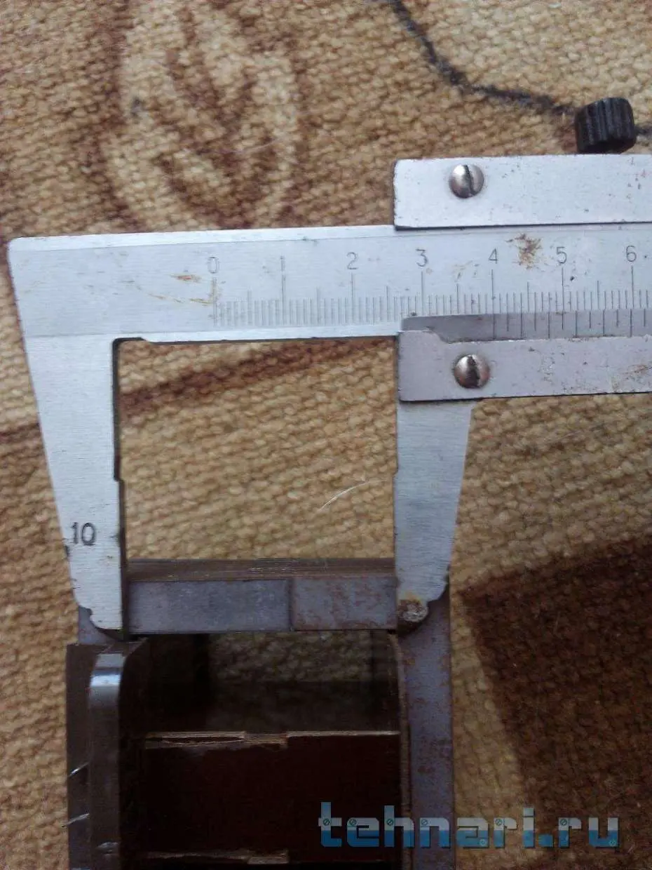

Имется трансформатор размеры на фото на ш-образном железе но такой первый раз встретил как его расчитать?как обычный ш-образный или как?

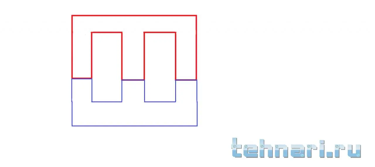

Пластины вот такие красные большие синие меньше и они друг на дружку красная на синию синяя на красную и т.д

Это просто для того что-бы сердечник собирался внахлёст (что-бы не было зазора). Габаритная мощность транса на взгляд 30-40 ВА. Поперечное сечение не очень велико. Витков на вольт много получится... Это на вскидку без расчётов!

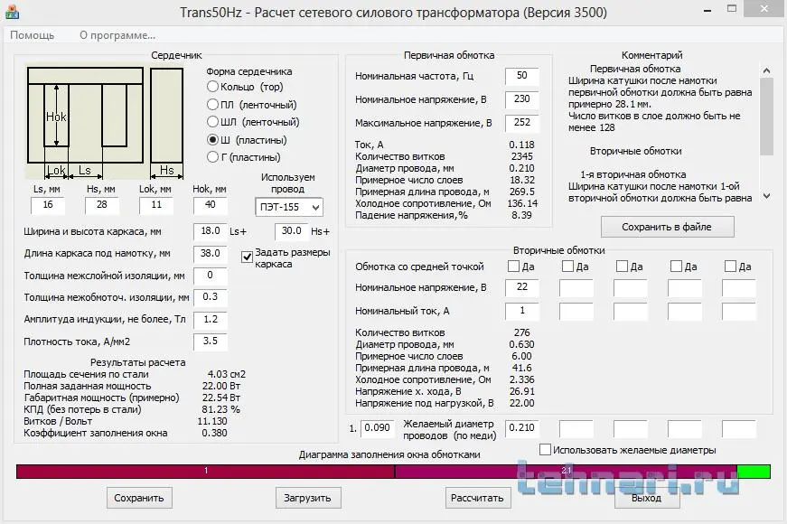

посчитал как обычный ш-образный первичка полчилась 2345витков,помогите сделать правильный расчет ато вторичка даже 15вольт 1А пишет окно сердечника полностью заполнено уменьшит мощность
Сначала определись какой мощности нужен трансформатор и какое нужно напряжение на вторичке. Напряжение одно- или двух-полярное? От этого необходимо и отталкиваться! Может тебе железо по сечению нужно больше искать... Там витков меньше мотать прийдётся!

Нужных для расчёта замеров ты как раз и не предоставил... Учитывать нужно площадь поперечного сечения керна на котором сидит катушка или указать на чертеже... Примерно у тебя площадь S=30 мм х 12 мм=3,6 см2. Отсюда W=50/S=50/3,6=13,8 (витков на вольт). Для обмотки 220 В w1=220х14=3100, для 15 В w2=15х14=210. Данные расчётов отличаются, так как подставлены размеры окна примерно... Методика то та-же самая... Если взять магнитопровод сечением 20х30=6 см2 (габаритная мощность будет около 70-80 ВА) W=50/6=8,3 w1=1826 w2=125. Всё очень просто! Сам должен справиться!
размеры ещё позже дам,мне нужно 32 вольта после моста 1А хочу лабораторный сделать на lm
вот размеры,что не так?

а вот незаметил ещё одну вторичку,неужели только примерно 20ватт трансформатор?
    66.7 KB · Просмотры: 133
Да, так и есть
На миниатюрах не просмотреть что там за данные... Что получилось-то? Габаритная на 20 ВА всего выскочила?
да..............
