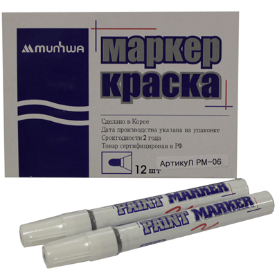

Здравствуйте. Травлю платы раствором из соли и медного купороса, дорожки рисую нитроэмалью через стеклянную трубочку. ВОПРОС: можно ли вместо нитроэмали использовать маркер? Обычно такими подписываем лазерные диски. В отделе где покупал маркер, я спрашивал о стойкости состава красящего вещества к агрессивным средам. Никто из продавцов ничего сказать не может.
Можно и маркером рисовать, но не каждый маркер подxодит. Я несколько штук брал и проверял какой подойдёт.
В последнее время пока не купил принтер рисовал вот таким маркером, правда рисует толсто, но иголочкой поправлял и получалось не плоxо)

Перманентные маркеры от "Miraculous" и "Tukzar" серии expert очень хорошо держат и купорос с солью и хлорное железо. А вот перекись с лимонной кислотой держат хуже.
Я у толстого маркера пишущий стержень просто бритвой заостряю и все.Можно даже чуть меньше миллиметра линию провести.Попробуйте...

Не сказал бы.... "Centropen" как-то не больно хорошо справляется.
tehno015 не встречал, а может то не перманентный вовсе? У меня сколько их было, все отлично справляются, но у меня правда либо немецкие, либо корейские попадаются (других не видел в продаже) :)
Перманентные маркеры "EDDING" для рисования и коррекции рисунка печатных проводников перед травлением.Толщина линий разная.
