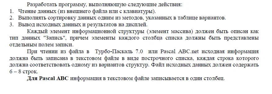

Спасибо, попогло. Респект. Если не сложно - вот ещё 3 задания надо:
Задание 1
Дан двумерный массив. найти и напечатать число, которое встречается в каждом столбце. если такого нет - напечатать сообщение

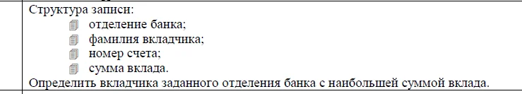

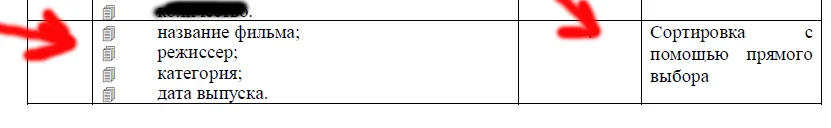

Задачи 2-3
1-й скрин - условие, 2-й скрин - задание 2, 3-й скрин задание 3

нужно только 2-е задание теперь
