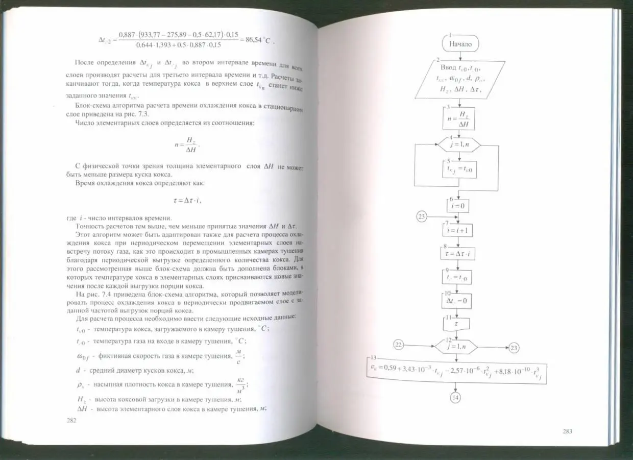

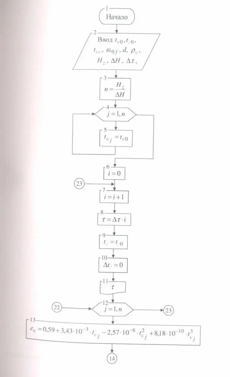

Написание программы по блок-схеме. Вопрос с выводом данных
Андрей_1993
13 Май 2014
5

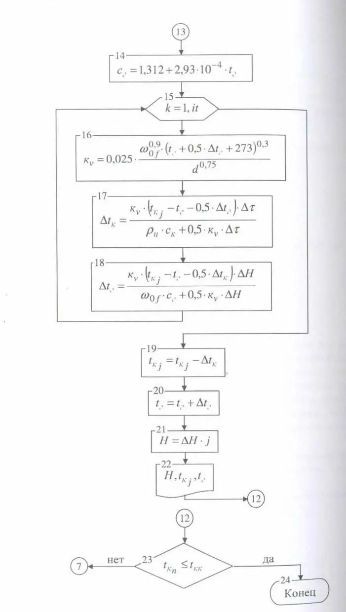

Составил программу в Pascal ABC по блок-схеме. Создал файл ввода и вывода. Программа рабочая, но в файле вывода выдает те же цифры, которые вводятся в файле DAT. Подскажите в чем проблема? Заранее благодарю)

Мое задание не имеет четкой формулировки. Мне необходимо рассчитать процесс охлаждения кокса в Установке сухого тушения кокса на ЭВМ. Я прикрепил теоретический материал, где расписаны формулы и ручной расчет температур. Программа, написанная по блок-схеме должна работать так же, как и ручной расчет.

Данные в файле ввода соответствуют readln(f1,t_k0,t_g0,t_kk,w_0f,d,p_u,H_z,dH,dt); каждый параметр расписан выше соответственно
