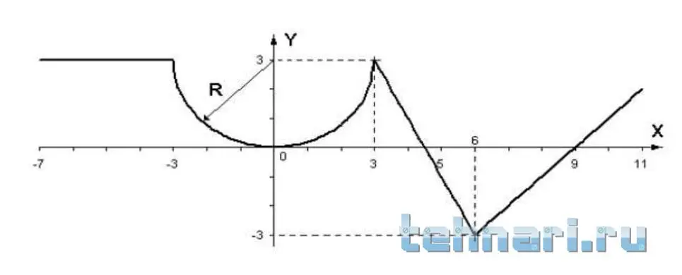

Написать программу на python
Написать программу на python, которая по введённому значению аргумента
вычисляет значение функции, заданной в виде графика.
Описание алгоритма
1. Ввести значение аргумента x и преобразовать его к типу float.
2. Определить, к какому интервалу из области определения функции оно
принадлежит, и вычислить значение функции y по соответствующей
формуле.
3. Вывести значение x и y.
Описание входных и выходных данных
Входные данные поступают с клавиатуры, а выходные - выводятся на
монитор для просмотра. Входные и выходные данные имеют тип float.
