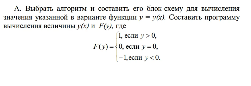

Написать программу вычисления
Выбрать алгоритм и составить его блок-схему для вычисления
значения указанной в варианте функции y = y(x). Составить программу
вычисления величины y(x) и F(y), где
1,если 0.
F(y) 0, если 0,
1, если 0
    15.5 KB · Просмотры: 176

Чудесно! Тогда вопрос: дорогая Аня, Вы сами-то хоть раз прочитали то, как Вы задали F(y)?
1,если 0.
F(y) 0, если 0,
1, если 0
Знаете, без экстрасенсов тут всё-таки не обойтись. Ибо без них понять, что Вы под этим подразумеваете - увы, я не в силах.

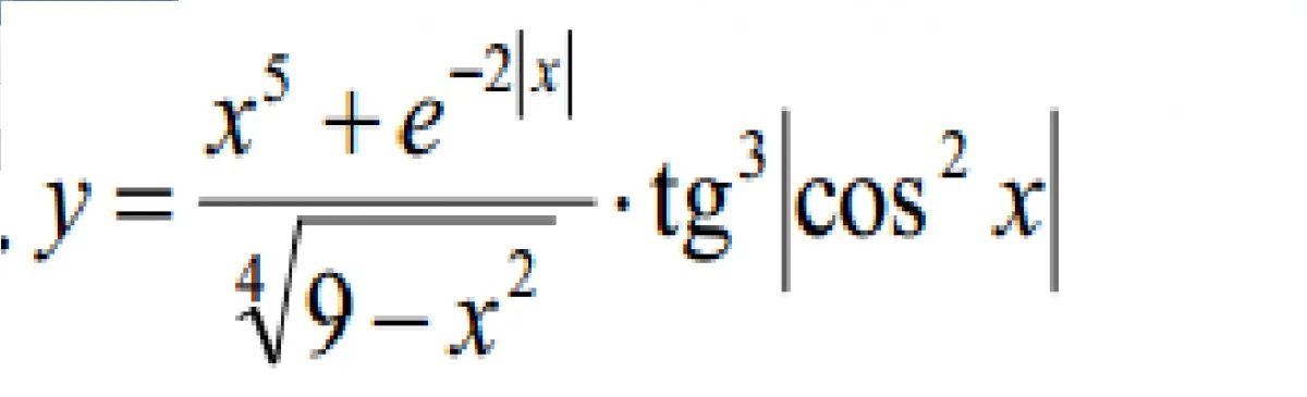

ну я не знала как написать , F(y) =система , я не понимаю ничего я вот меня подруга научила скринить я ван скриник отправлю
    24.8 KB · Просмотры: 263

Динозавр, динозавр... Ладно. Вернемся к скучной прозе жизни:
Код:
Var
 x:Real;
Function Tan(z:real):real;
begin
 Tan:=Sin(z)/Cos(z);
end;
Function Y(z:real):real;
begin
 Y:=(z*Sqr(Sqr(z))+Exp(-2.0*Abs(z)))/Sqrt(Sqrt(9.0-Sqr(z)))*
    Tan(Sqr(Cos(z)))*Sqr(Tan(Sqr(Cos(z))));
end;
Function F(z:real):Integer;
begin
 if z>0 then F:=1
 else
 if z<0 then F:=-1
 else F:=0;
end;
Begin
 Repeat
  Write('x= ');
  Readln(x);
  If Abs(x)>3 then Writeln('Incorrect: x must be between -3 and +3');
 Until Abs(x)<=3;
 Writeln('Y= ',Y(x):0:3);
 Writeln('F= ',F(Y(x)));
 Readln
End.
