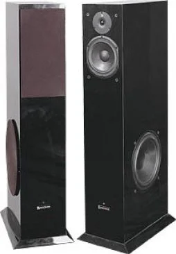

появилось желание изготовить напольные АС (столбы)
материал я думаю взять ДСП.
из динамиков имеется
2х25гд-26б
2х10гд-34
2х6ГДВ-1-16
2х5гдв-1
Посоветуйте что нужно для расчетов ящика и конструктивное решение.
в итоге хотелось бы получить что то похожее на это

Померить т/с параметры -> посчитать оптимальное АО -> сделать ящик (на бок басовик я бы не рекомендовал ставить, без должного понимания лажа получится) -> измерить АЧХ,ФЧХ,ИЧХ динамиков в корпусе -> спроектировать фильтр -> отслушать его -> готово.
в чем именно выйдет лажа с бассовиком на боку?качество звучания?
Ну смотри, чем выше раздел с басовиком на боку - тем большее влияние оказывает диаграма направленности. Слитности не будет. Такое можно хорошо реализовать только в 4-х полосках с низким разделом (<100 Гц) и активным басом.

автору - мерять параметры придётся однозначно иначе динамики не согласовать между собой

так знаете же что школота одна...от себя добавлю по сабжу - сразу так замахнуться на трёхполоску от фонаря без опыта - жесть, но делайте на ошибках учатся это опыт как ни как, сейчас на хламе потренируетесь завтра гляди на нормальных динамиках соберёте что доброе
ну допустим АЧХ,ФЧХ,ИЧХ в домашних условиях, как прикажете мерять, микрофоном от гарнитуры?
а вот ТС снять можно и НУЖНО

не обращайте внимания, все начинали с чего то, вы выбрали такой путь, меряйте пока параметры потом будем считать фильтры
Капсуль вм61, которого с лихвой для всех измерений АЧХ дома (коротким окном естесно) стоит 61 рубель. Ичх померить тоже просто.

Ящик считать в басбокс 6 про, моделировать дифракцию в едже и лимпе, мерить артой, фильтр моделировать в лспкаде.
