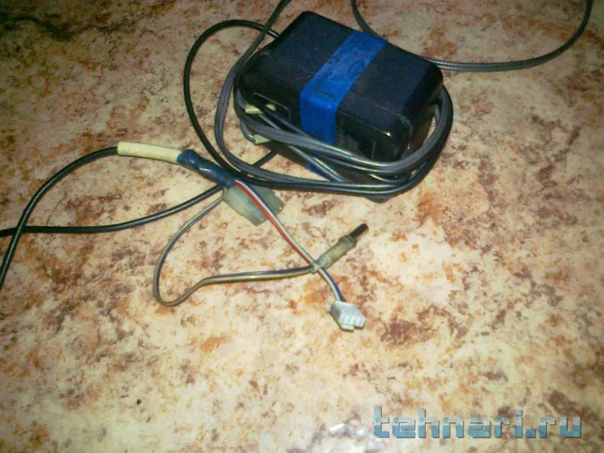

Здравствуйте,совсем запутался!Трансформатор 25ватт,До моста напряжение 18v,после фильтра 28V без нагрузки,подключил шуруповерт,напряжение код нагрузкой 18V,В чем вопрос,если подключать другие приборы послабее шуруповерта,употребляющие 18V,они не сгорят?И почему на покупных б\п нету таких прыжков с нагрузкой и без. Или всё-таки смотать вторички до 18V?Помогите разобраться!Спасибо!

На нагрузке падает 18v(шуруповерт),без нагрузки мульт говорит 27-28-29-30,оставить как есть и пользоваться приборами18 v не боясь?или отмотать вторичку?
Я отвечу так шуруповерту не страшно
а вот другим устройствам может оказаться много.

Этот трансформатор предназначен для зарядки АКБ, он слишком слаб для питания шуруповёрта и может сгореть.
Не нужно ломать голову и тратить время на эксперименты, нужно искать более сильный трансформатор.
Но он не греется,диоды стоят на 3А,хочу использовать его типа лабораторного,не для шуруповерта,напрягает падение напряжения на 10 v. и никто не презнается как можно поправить положение,чтоб стабильно было хоть18v,хоть 24-27,на телефонном заряднике вообще слабый транс,а напряжение хоть с нагрузкой хоть без,не скачет..
Ничего у вас не падает так и должно быть кандёры не тянут
не успевают зарядится при такой нагрузке емкость мала.
Собирай регулируемый стабилизатор и желательно с защитой от
коротких замыканий, а то так и будет лететь выходной каскад.
