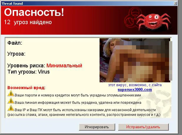

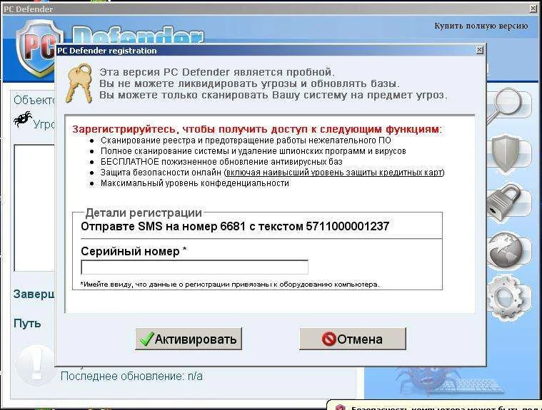

Народ, помогите избавиться от этой дряни!
Появилась вот такая фигня на компе. Касперский на неё даже не реагирует. Как её убрать. Все необходимое для её смерти, прошу кидать на емейл: homep2212@rambler.ru

сделать чистку через любой лайв сд.(удаление все времыных файлов\ очиску темпа \ истории и т.п )
+ dr-web live cd сделать с ним проверку вирусов.
и еще - если это твоя почта что записана на форуме - тогда и так придут ответы на нее.
+ иногда на неких версиях этих вирусов можно обман сделать, переведя время в БИОС
О! Псевдо-антивирусы "проснулись". Давненько не было! :)

Самое интересное, что эта дрянь работает немного не так, как остальные порно-баннеры. Она не висит постоянно на экране, выскакивает с периодичностью раз в пять-десять минут. Позволяет спокойно лазить по сети до тех пор, пока не залезаешь на какой-нибудь сайт антивирус. Я спокойно могу сидеть в ветке этого форума посвященной моддингу, но стоит зайти в эту ветку форума, как минуты через две закрывает интернет браузер и высвечивает ошибку, что-то типо: По адресу такому-то появилась ошибка, ну или нечто подобное. В трее висит её значок, при нажатии правой кнопки мыши выскакивает минюшка с надписями: Конфигурация, О программе, Закрыть. Ни одна из этих функций не работает. В папке С-Програмс файлз висит папка с названием "PCDefender", в которой находятся пять файлов: четыре экзеншника и один батник. В главном меню в разделе "Программы" висит папка с ярлыками, которые ссылаются на экзешники, один ярлык запуск программы, а второй анинсталлер самой программы, но они не работают. Удалить эту папку или один из файлов не возможно. Причем эта дрянь в отличии от порно-баннеров спокойно работает и а безопасном режиме. Блокирует диспетчер задач и не дает запустить не один анинсталлер. Если запустить Касперского на проверку компа, то стоит ему дойти до этой папки, как на экране высвечивается синий экран с надписями на английском языке. В основном надписи гласят, что я пользуюсь не зарегистрированной версией программы "PCDefender". Причем во время горения синего экрана, внизу видно строку с кнопкой "Пуск", но при этом не работает не мышь, ни клавиатура. Перезагрузка возможна только в экстремальном режиме с панели системного блока.
Ну вроде бы все описал, что смог выяснить. Если есть вопросы, то задавайте.
P.S. Касперский ни как не реагирует на работу этой чертовой программы, пока только не запустишь проверку. Появилась эта дрянь вчера. Примерно за пол часа до создания этой темы, комп перезагрузился самостоятельно и после загрузки появилась эта дрянь.
P.P.S. Народ спасайте, очень уж не хочется переустанавливать винду.

Это не баннер, а псевдо-антивирус. Вот описание его и способ удаления: Как удалить WinPC Defender » PC Secure
