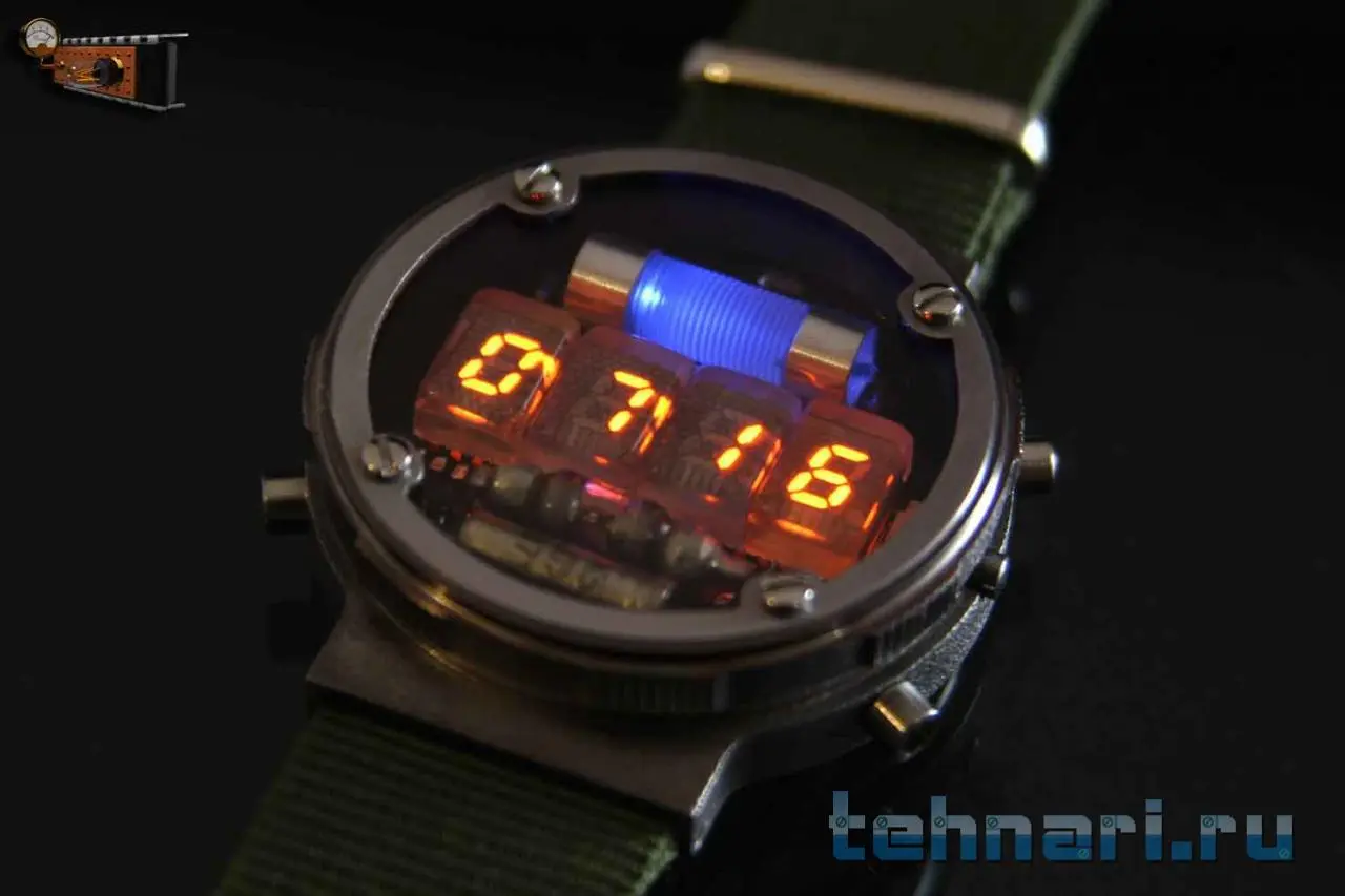

Этот вариант часов претерпел серьёзные изменения как по размерам корпуса, так и по программному обеспечению.

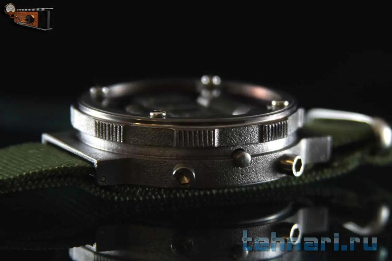

Данные часы имеют диаметр корпуса 43 миллиметра при толщине 13 миллиметров.
Корпус подвергался электрохимическому травлению для создания фактурной поверхности.
Помимо времени и даты часы показывают оставшийся заряд аккумулятора. Добавлена анимация при показе времени и эффект растворения.
При зарядке на индикаторе бегут точки, а по окончания бег прекращается. Зарядка осуществляется от любого зарядного устройства с разъёмом micro USB.
Огромное спасибо Тимофею Носову из лаборатории www.LabKit.ru за разработку электронной части.
