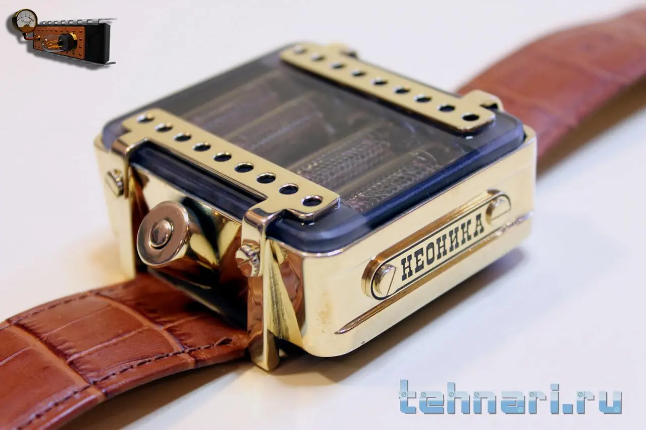

Сверху всё это будет прикрываться стеклом. Для этого я взял стекло с наружным напылением титана. Оно тонированное и имеет интересный отражающий эффект.
После долгого обтачивания кромок установил стекло.
Для его крепления сделал две планки с перфорацией.
Посмотрел на всё это и стал переделывать стекло. Газоразрядные индикаторы и так не блещут яркостью, да ещё и стекло пропускает только пятьдесят процентов света.
Новое стекло сделал из слегка коричневого стекла… Тавтология получилась. :)
Из-за прозрачности стекла стало видно платы, пришлось сверху и снизу вытравить матовые полоски.

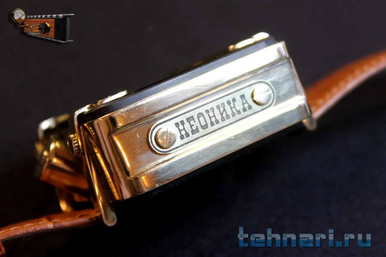

Часы получились довольно крупными, но не особенно тяжёлыми. Вот размеры корпуса.

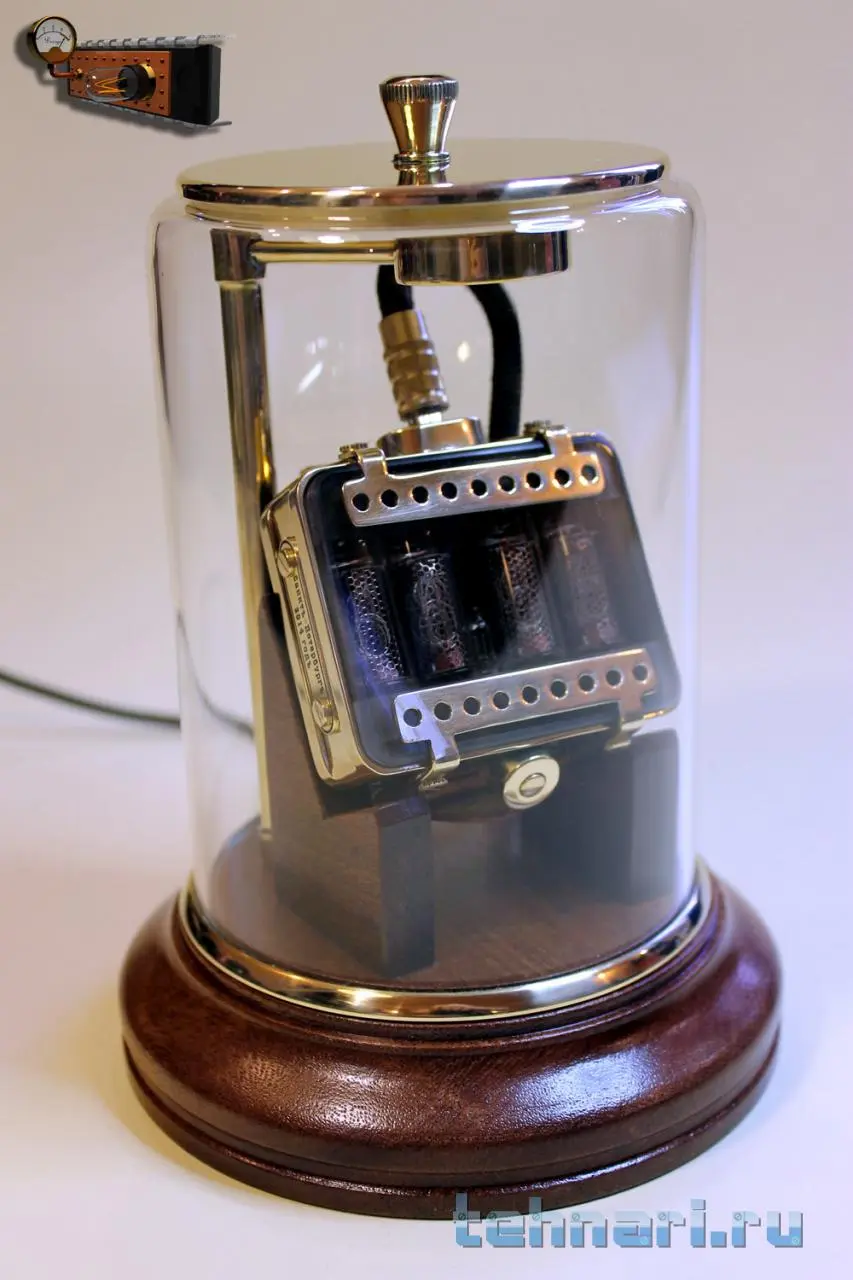

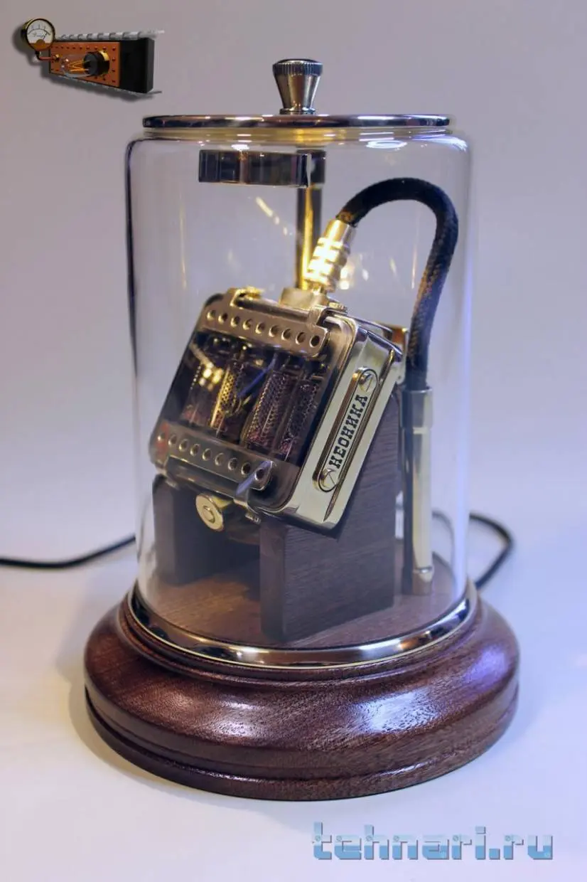

Докстанция. Имеет подсветку.

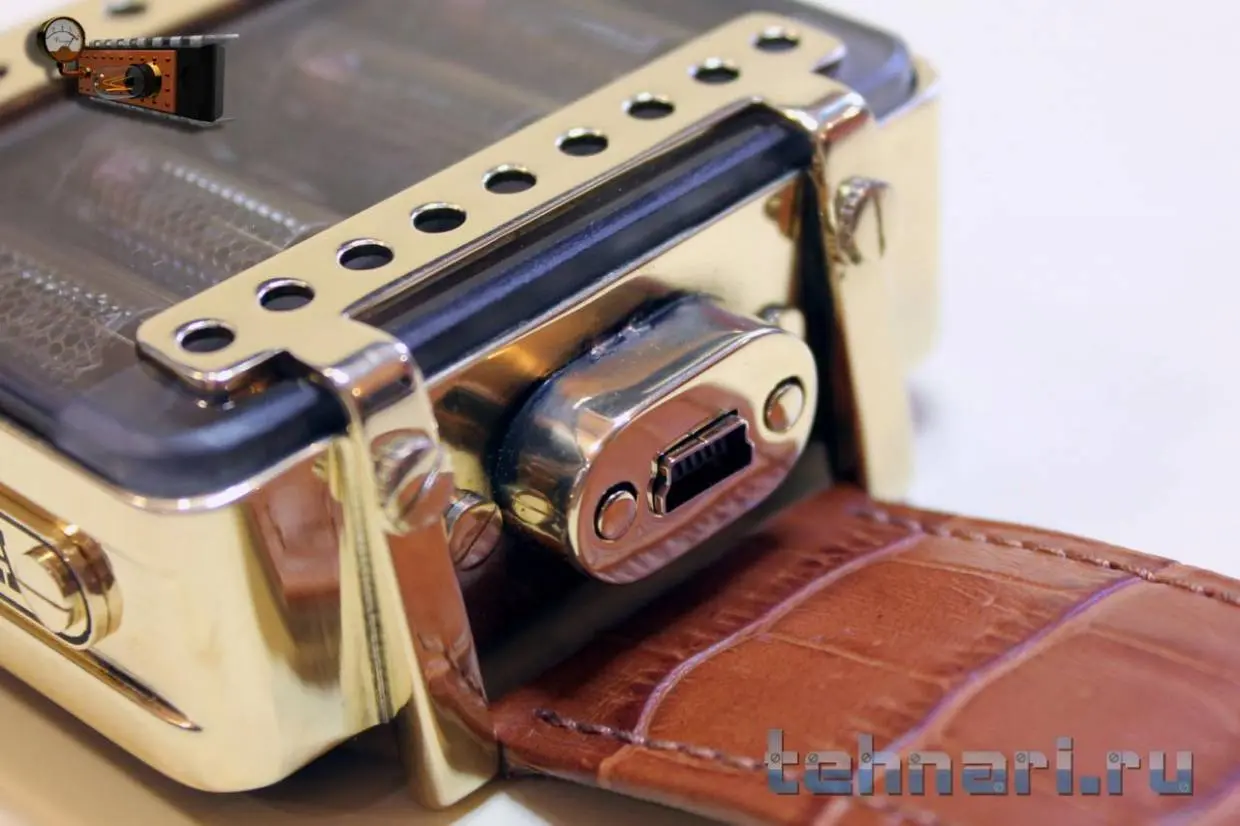

На передней части часы имеют кнопку включения индикации, а на задней разъём для зарядки и две кнопки коррекции времени.

Посоветовавшись с автором схемы удалось с минимумом переделок сделать так, чтобы во время нахождения часов на докстанции, они переключались в режим постоянной индикации. Правда это увеличивает время заряда.
