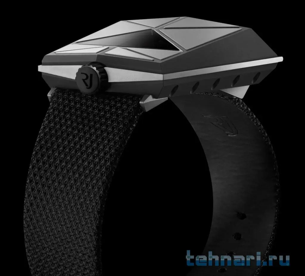

Так получилось, что я загорелся идеей к лету создать лимитированную серию наручных часов в стиле ретро-футуризма/футуризма. Это некоторая попытка сделать финальный курсовой проект, который бы продолжил свое существование после универа, а не был бы выброшен в помойку, как большинство образовательных проектов. Было много факторов, повлиявших на решение делать довольно обыденный продукт для переполненного рынка, но самыми основными стали предположение об относительной доступности производства и моего желания продемонстрировать в своем профессиональном портфолио некоторую совокупность инженерных навыков, художественных навыков и, если все получится, то и маркетинговых.
Так вот, решил создать здесь некоторый ворклог в надежде получить комментарии, советы и критику.

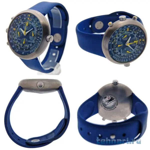

На данный момент, проект находится на стадии "прощупывания" возможностей и определения внешнего вида. Есть даже некоторая страничка в instagram https://www.instagram.com/futura_beauty/ в которой я пытаюсь составить некоторый образ для будущих часов. Пока я занимался поиском визуальных образов, я наткнулся на часы IKepod(см. вложение)(с которых, как потом выяснилось, были слизаны iWatch, но это не столь важно) Так вот... запали они мне в душу и пока большинство идей витает вокруг них. Особенно привлекает простая форма, которую, наверняка, не так будет дорого изготовить на чпу токарном станке. Продолжение следует...
    27.3 KB · Просмотры: 203

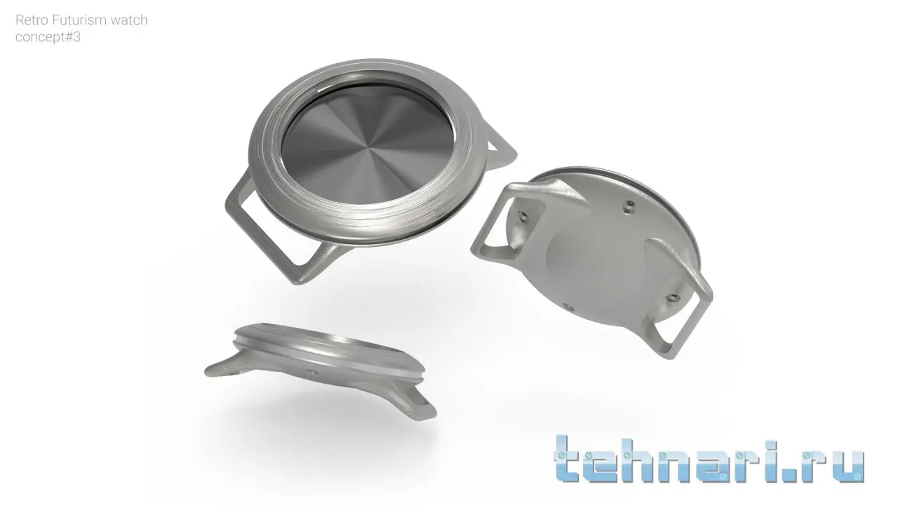

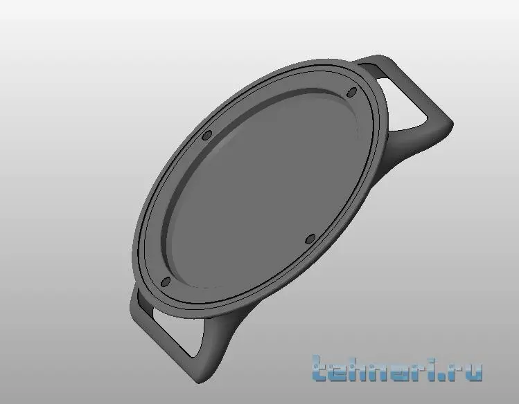

Вчера решил перед НГ прикинуть возможную цену на производство корпуса в Москве/МО. Но для этого нужна 3D модель и чертежи. Ну на скорую руку были сделаны приблизительные модели, простенькие чертежи. Естественно, никакого крепления под механизм не продумывалось... И всплыла приблизительная цена - 20 - 30 тысяч рублей. за фрезеровку подобного из нержавейки. Вот это дела.
Напечатать подобное из стали стоит порядка 7000р. Но при печати точность 0.1мм, что не есть хорошо. Не очень хорошие новости перед праздниками... придется как-то упрощать.
    17 KB · Просмотры: 106
    13.3 KB · Просмотры: 82
А на ЧПУ заказать не пробовал?
Валер, а это на ЧПУ. По другому сложные криволинейные поверхности не получить. Еще думаю над вариантом комбинирования ЧПУ + нечпу. Делать сердцевину простую из алюминия для нечпу токарки и более сложную внешнюю "оболочку" из стали для ЧПУ.
Сейчас праздники... многие фирмы мне не ответили. Эту цену мне назвал как приблизительную один "частник", но сам отказался от этого заказа - мол такая мелочь - не его профиль.

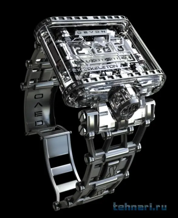

чем еще можно удивить
Вот именно, удивить в пределах оговоренной "десятки" ооочень непросто. Тут надо сделать что-то подобное или круче Devon или Hysek на вид и по цене в сотни раз меньше, только при таком условии у тебя это купят, и ни в коем случае от этого не должно пахнуть китайской штамповкой.

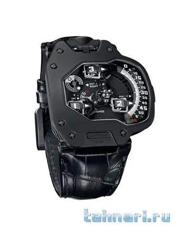

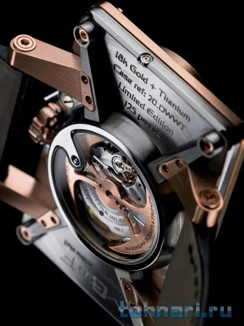

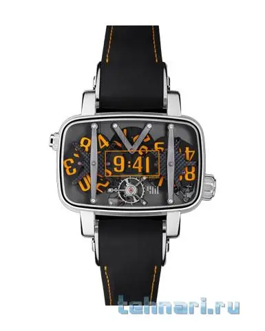

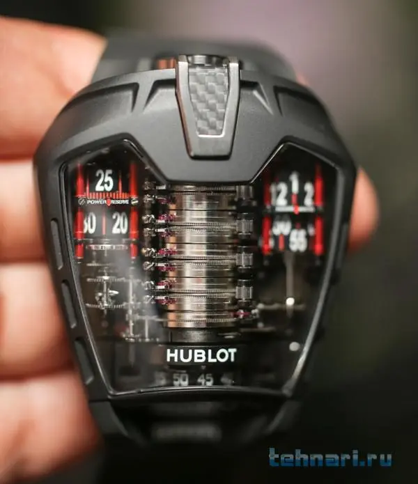

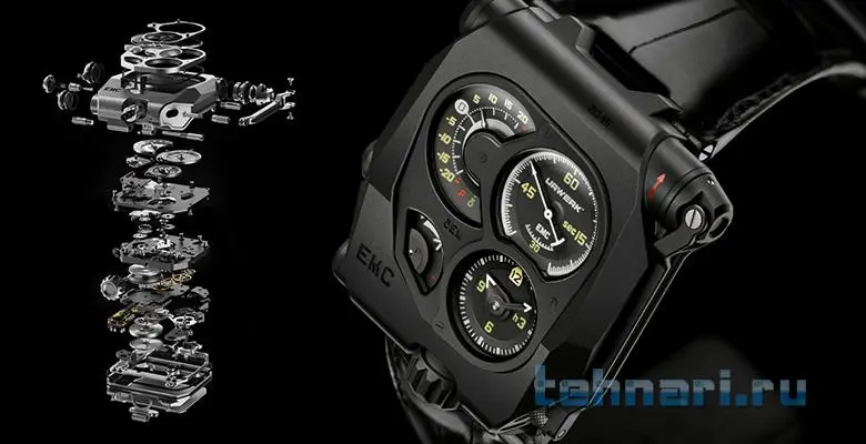

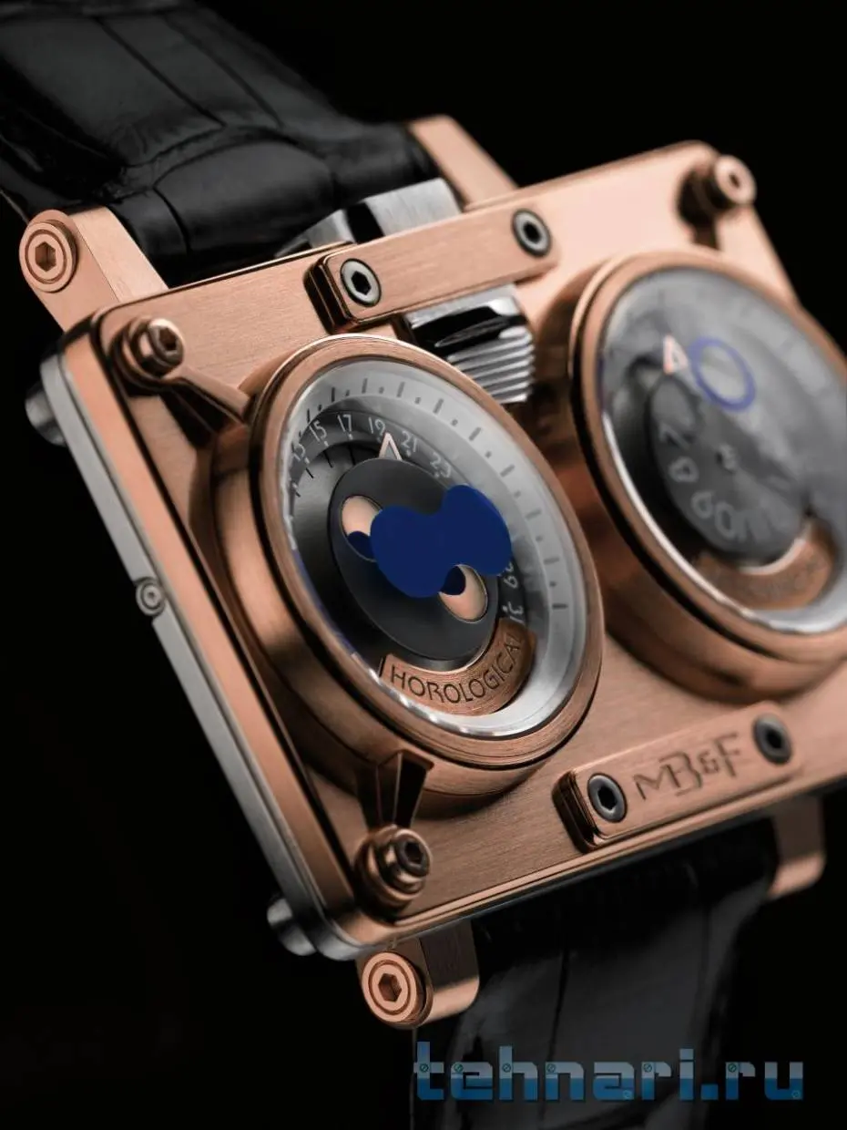

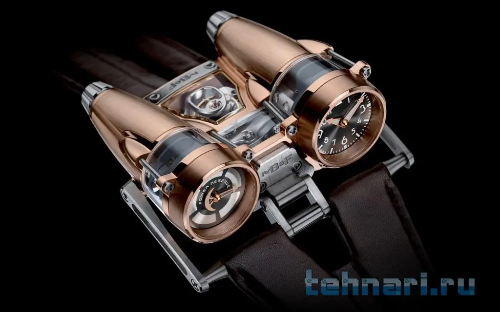

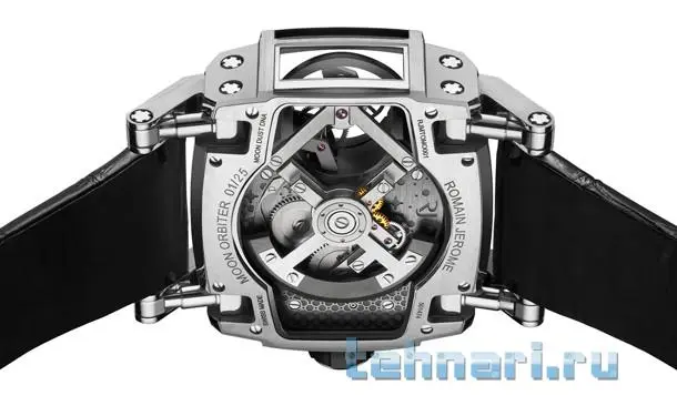

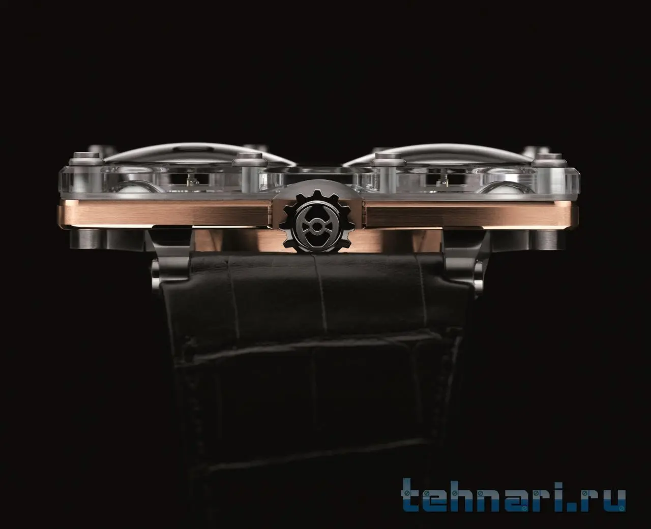

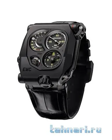

Это только малая часть от "футуризма" в часах, их десятки. Чтоб крышу совсем снесло почитайте про Christophe Claret X-Trem-1 или Urwerk EMC это покруче чем Devon даже. имхо.

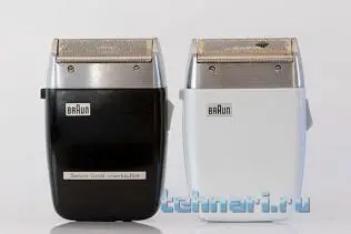

. Я сейчас склоняюсь в сторону Диетер Рамсовой классической тусовке. "Космическая одиссея", белые стены, минимализм, классические машины без пестрых обвесов.
    20.4 KB · Просмотры: 62
    3.9 KB · Просмотры: 43
