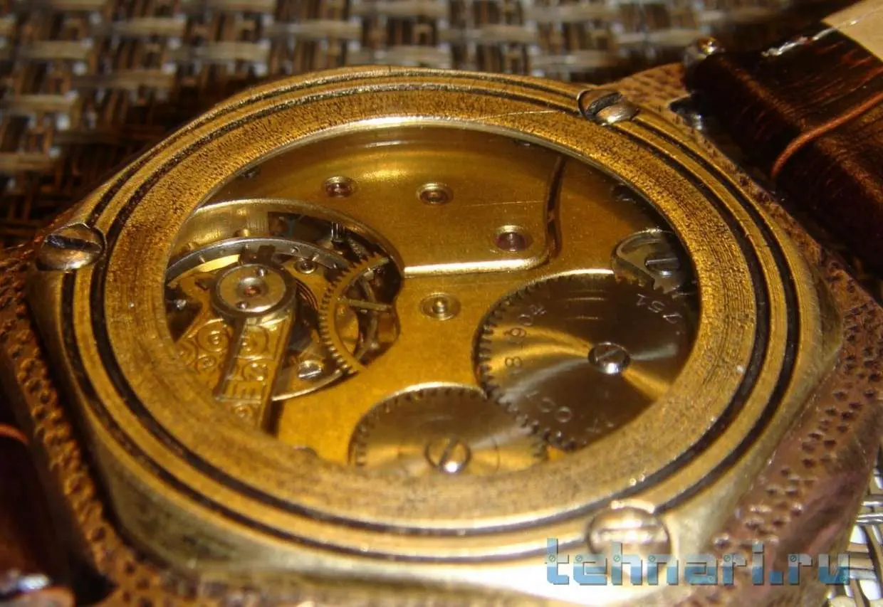

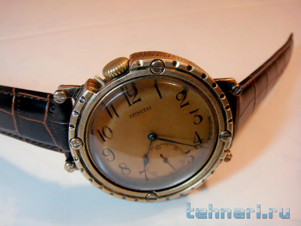

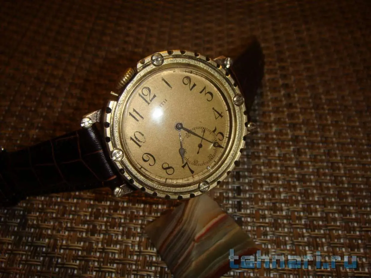

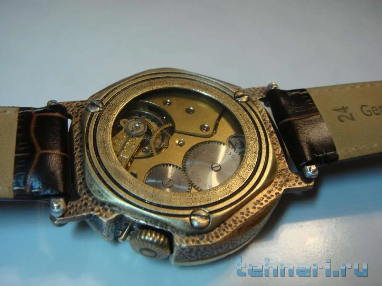

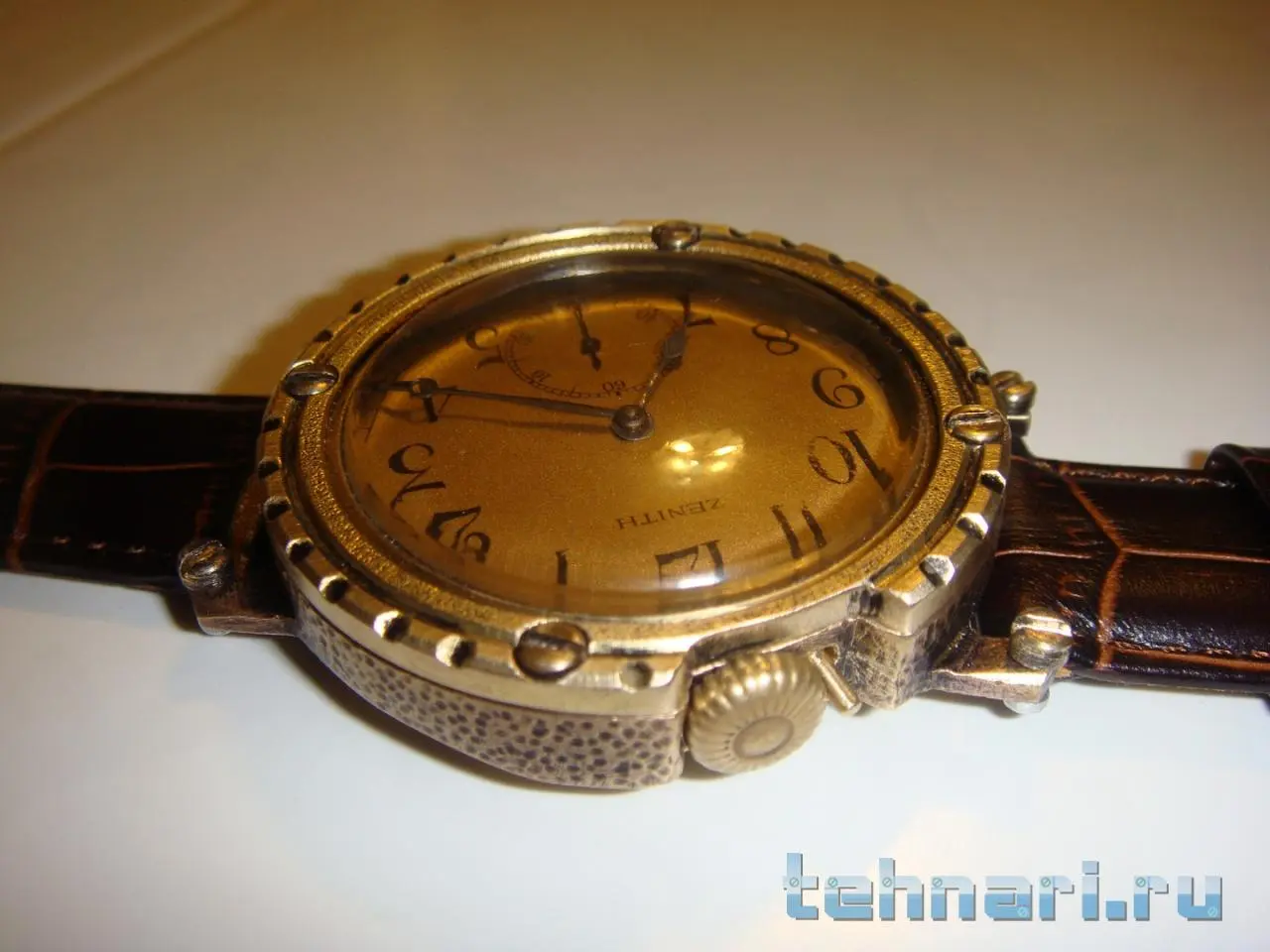

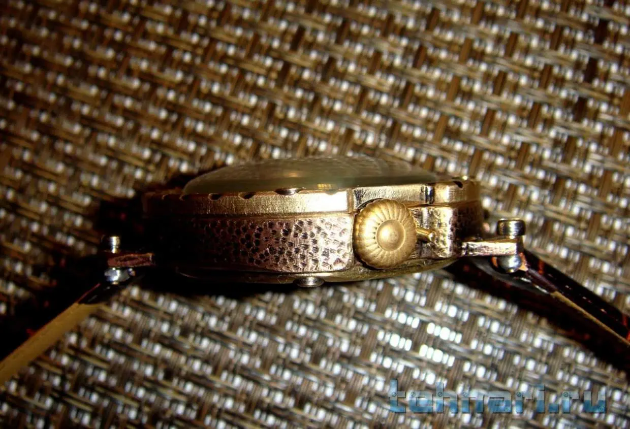

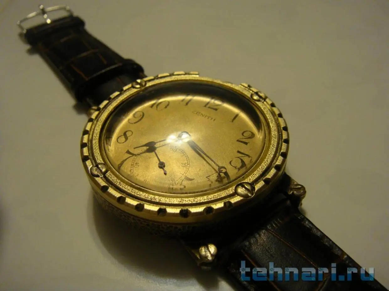

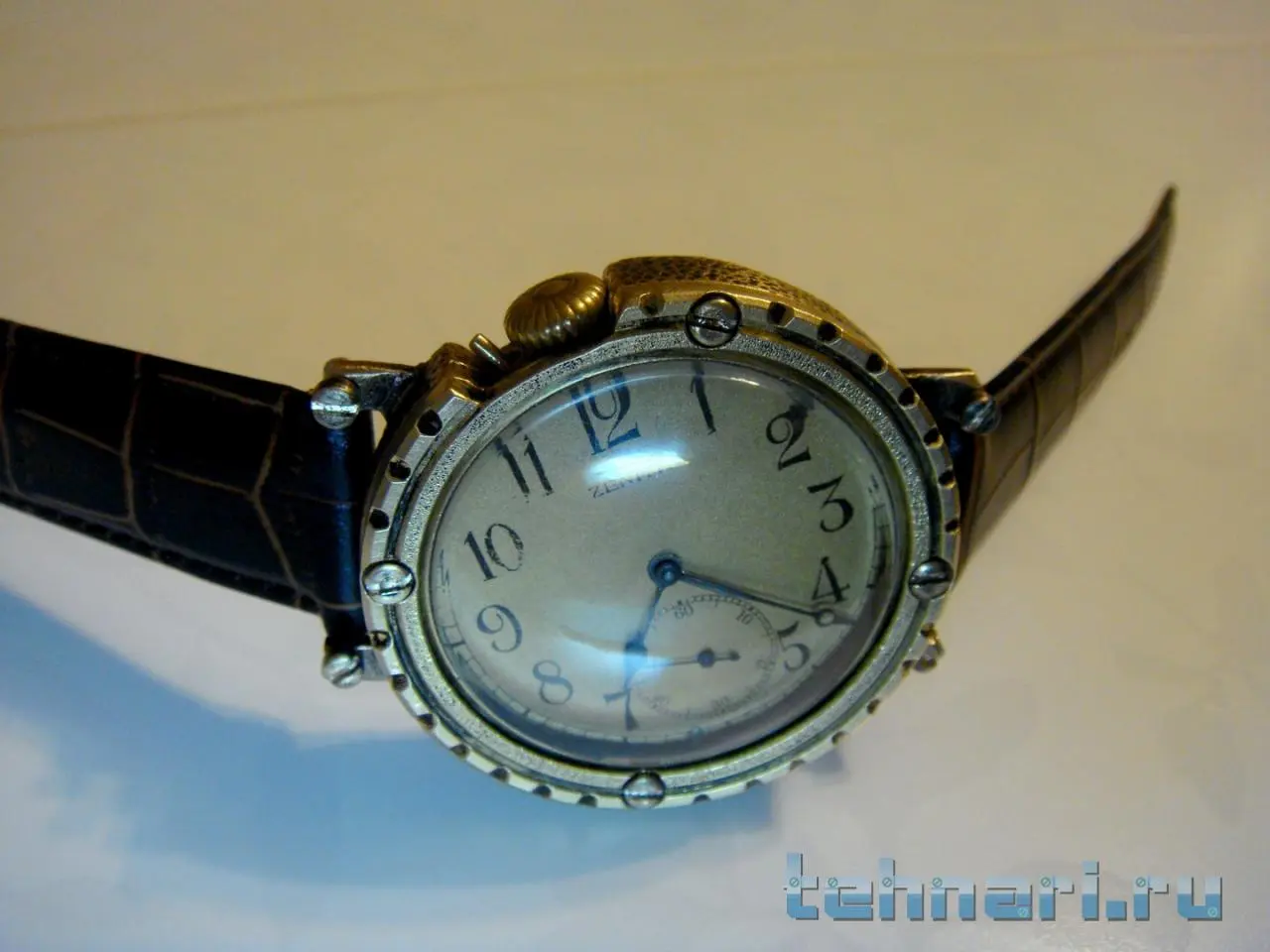

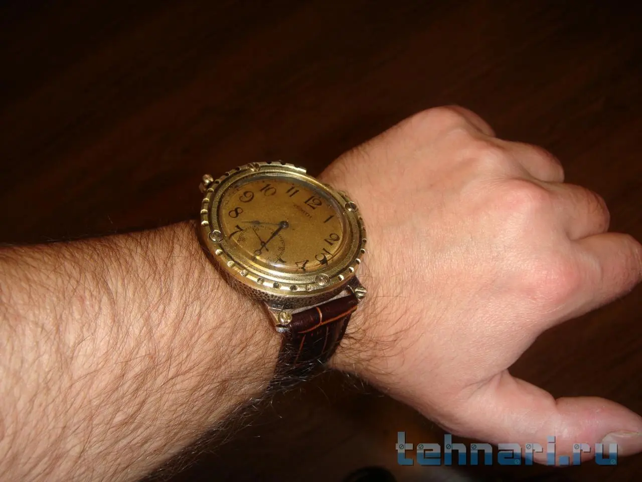

Привет всем. Давно хотел в свою коллекцию часы Zenith. И вот наконец в руки мне попали карманные часы этой легендарной марки которые было решено переделать в наручные. Согласно серийному номеру, часы выпущены в 1912 году, через год как Жорж Февр-Жако в 1911 году переименовал компанию, дав ей название самого сложного из созданных им механизмов - Zenith. Эта марка получила наибольшее в истории количество наград в области точного измерения времени, на сегодняшний день она является обладательницей 2 333 наград в хронометрии.
Механизм часов прошел техническое обслуживание и демонстрирует поразительную для своего возраста точность +-30 сек. в сутки.
От оригинала также оставлены переднее стекло и головка заводного вала.
Корпус часов изготовлен из бронзы, задняя крышка, безель и фурнитура из латуни. Стрелки переводятся при помощи "поддавки" рядом с заводной головкой. Хотя везде стоят уплотнительные кольца, как раз из за поддавки, влагозащита получилась только условная.

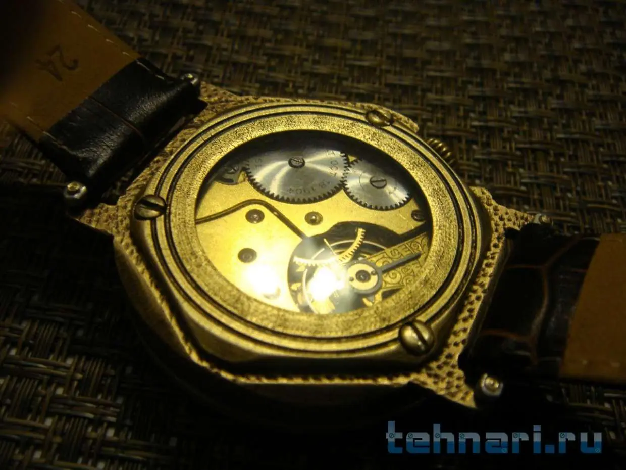

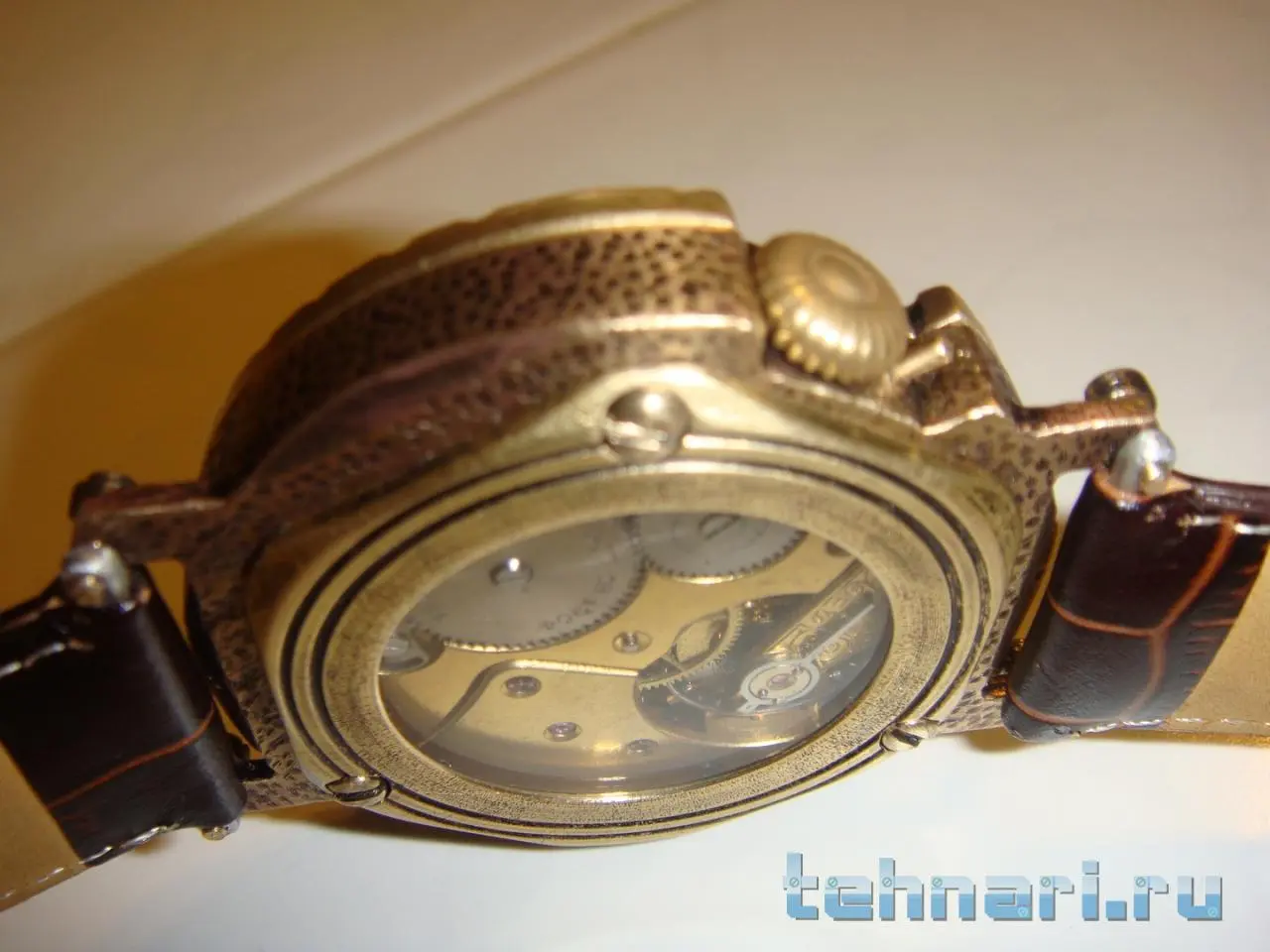

Чтобы видеть красивый, позолоченный механизм, сделал прозрачную заднюю крышку. Надеюсь было интересно.
