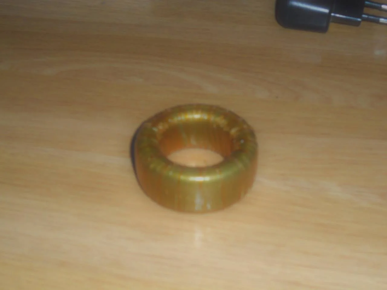

Нашёл кольцо
размеры 55х32х24 можно-ли марку определить?

Хотя бы размотал его до сердечника.
их тут два
    46.5 KB · Просмотры: 168
Вот выцепил его марку ТЧК-55П - красная полоса. Ну и...
Если не ошибаюсь у альсифера маленькая магнитная проницаемость, а вам нужен феррит с большой проницаемостью. Проще говоря на ваш сердечник витков надо много намотать, которые при его размерах не поместятся.
