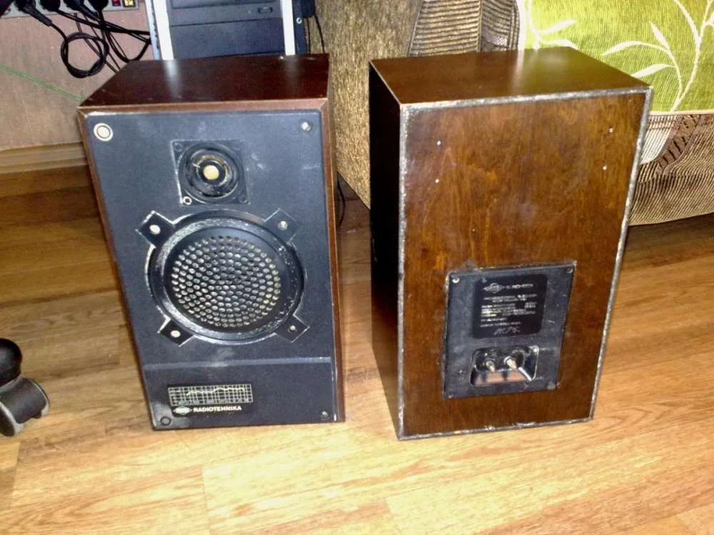

Шел мимо помойки,увидел вот эту парочку. Притащил домой,подключил,вроде норм работают,ничего не бренчит не свистит. Это S20,как я понял? Маркировка 6АС-221. И главный вопрос- как можно их улучшить? думал ФИ вставить и морду новую сделать
по моему это S-20А мощностью 20 ватт фи тут некчему только стенки звуко поглотителем типо синтипона ватина ваты поролона обклеить и норм будет
а если ФИ поставить,что изменится? теоретически низов больше будет,но опять же может снизится порог максимальной мощности
мощность не снизится, я бы морду пластиковую убрал и заменил бы конденсатор фильтра, он там по идеи один на 1 мкф.

Синтепоном думаю норм будет обклеить изнутри. и морду пластиковую снять, вырезать из фанеры новую и обтянуть тканью.
Можешь фазик туда добавить.
если у 6гд подвес мягкий,гудужка будет, тяжело его настроить будет
это S-30 !!!
6ас-221 это S-20 вроде как, паспортная мощность 6вт. у с-30 10вт мощность паспортная
